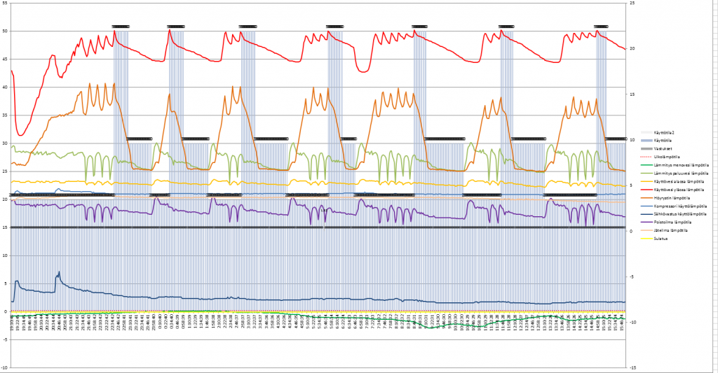

Onko täällä vielä vanhoja mestareita kuulolla, itsellä Niben säädöt hakusessa ja apuja kaivattaisiin.
Olen nyt ottanut useamman päivän seurantajakson ja käppyrät näyttää enemmän tai vähemmän liitteen kaltaisilta joka päivä. Muutama huomio/kysymys:
-Seurantajaksolle ei osunut yhtään sulatusta, jäteilman keskiarvo on siellä 2,5 C paikkeilla. Onko normaalia? Pitäisikö jäteilmaa saada kylmemmäksi ja miten?
-Jos käppyrä toimii oikein, niin kompura on pyörinyt koko ajan ilman ainuttakaan lepojaksoa. Onko normaalia?
-Onkohan tuo Niben sähkönkulutuslaskuri tuossa Excel-pohjassa kuinka paikkaansa pitävä? Esimerkkipäivänä 7.1. Niben kulutus laskurin mukaan 54kWh ja talon kokonaiskulutus 85kWh.
-Sitten se ILPin ja PILPin yhteiskäyttö, onko mitä kokemuksia kuinka paras käyttää?
-Ja kaipa se suurin kysymys on, että miten saada vastuksilla joa pienemmäksi? Joulukuussa kokonaiskulutus talossa on 2400kWh ja se tuntuu kovalta.

Sisälämpö näyttää aika reippaalta poistoilman perusteella. Tuohon yhdistettynä kompressorin teho, ei se välttämättä ole outoa että jäteilma on justiinsa pikkuisen plussalla jolloin sulatuksia ei tule.
Hirsitalo kuluttaa kyllä selvästi enemmän kuin muut rakenneratkaisut. Siitä ei pääse yli eikä ympäri. Joten kyllä 2400kWh on yläkanttiin uudiskohteeksi aika reippaastikkin, mutta hirsitalo huomioiden ei nyt niin kauheasti.
ILP kannattaisi olla kokojan päällä lämmityskaudella. Pitäisin sitä päällä mukavuuspainotteisesti, eli pikkupuhalluksella manuaaliasetuksella.

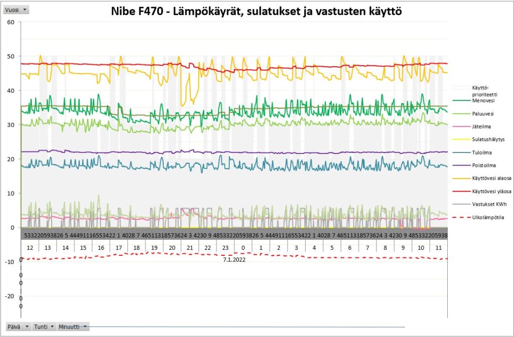

Vs: nibe f470 kuin usein sulattelee?
Ohessa tiedosto. Siihen kopio suoraan Excelissä avatusta loggaustiedostosta, datataulukon oikealta puolelta löytyy kuvio. Välttämättä kaikki kohdat datasta ei ole oikein tulkittu....
Osaatteko sanoa, että mitä teen datan loggauksessa väärin kun sulatteluista ei ole dataa ja kerätty data jäteilman ja höyrystimen suhteen ei pidä paikkaansa? Puuttuuko minulla joitain parametrejä, ja voiko loggaukseen sisällytettäviä parametrejä lisätä jostain?

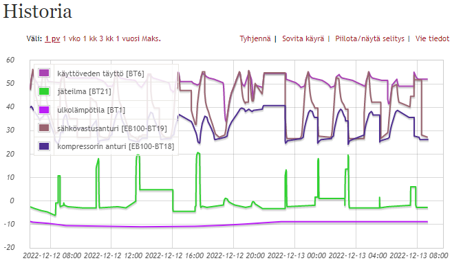

Probleema ratkaistu!

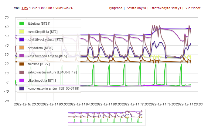

Mitkä asetukset tuohon jäteilmaan vaikuttavat? Se pyörii siellä -3 - -1 välillä.
Mietin, että tuota voisi koittaa optimoida, että ei sulattele niin useasti, jos saisi lähemmäs nollaan.
Koska mitä katson tietoja, niin sulattelee päivässä vähintään 8 kertaa.

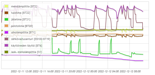

Näytä liitetiedosto 82703
Minulla oli sama ongelma. Korjaantui kun kokeilin heti reilusti korottaa poisto ja tuloilmaa. Olin alunperin korottanut jotain +5 ja vielä +10 kun laittoi päälle niin muuttuu ihan eri mallille. Toki minulla on myös ILP kaverina. Joulukuussa on nyt sulattanu kahesti. Ennen se oli sen 7-8 kertaa päivässä...
Itselläni ei ole ILPia, pelkkä PILP.
Mistä noita poiston ja tuloilman korotuksia tehdään? En ainakaan tuolta Uplinkistä löytänyt eli ovatko huoltovalikon alla?
Pitää myös tarkistaa tuo suodatin.
Itse olen nostanut alkuperäisestä +3 ja tuntuis että saa näköjään vielä nostaa + saa varmaan nyt lähteä nostamaan ILP:n pyyntiä. Tässä kuvassa sulatus on tänään n. 8:20 mutta muuten taitaa sulatukset mennä noilla pätkittämisillä:
Varmaan voisin koittaa nostaa vielä noita puhaltimia mutta mitä muuta kannattaisi tehdä, onko ajatuksia? Tosiaan ILP:n pyyntiä voisin nostaa että saan hituse lisää poistoilmaan lämpöä, se on ollut nyt reilussa 21 asteessa ja omasta kokemuksesta noin 22 asteinen tuntuu olevan tälle koneelle sellainen aika optimaalinen.

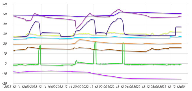

Pari päivää ihmetellyt noita ihmeellisiä pätkiä missä esim jäteilma ollut ihan tasanen ja moni muukin, ihan kuin tuossa jäis jotkin arvot tulematta tai vast koska epäilen että esim eilen tuolla puolen päivän aikaan ei varmasti ollut parin tunnin n +5 astetta tuota jäteilma
Olen koittanut löytää jotain ohjetta tähän, mutta vähän huonosti löytyy. Huoneista termarit täysin auki ja säätää virtausta pienelle? Miten se eroaa siitä että termari seinältä on niin pienelle laitettu ettei aktivoidu juurikaan?
Vaikka tuollalailla. Jos termari seinältä on niin pienellä ettei aktivoidu juurikaan (=ei koskaan), sulla menee lattiat kylmäksi koska vesi ei kierrä koskaan. Sitten kun alkaa olla niin kova pakkanen että haluaisit vähän lämmittää lattioita, siinä kestää jokusen päivän lämmitellä niitä. Jos laitat pienen lirun koko ajan lattiaan, niin siellä on vähäsen lämpöä joka mukautuu pakkasten/lämpökäyrän mukaan ja lattiat tulee hyvin mukaan kovilla pakkasilla jos ILP tehot loppuu kesken.
