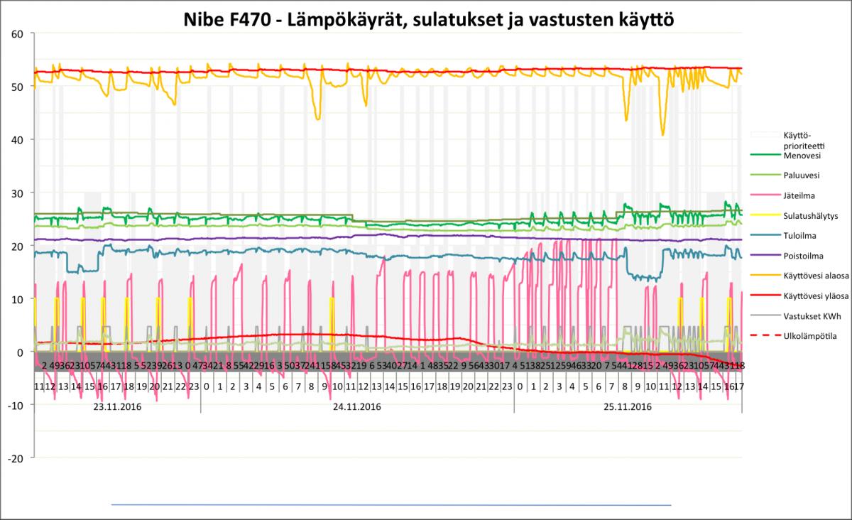

Sulattelee ja huilaileehan tuo käppyrän mukaan. Jännästi nuo tuloilmat suorastaan romahtaa, kun takkamoodi (T67% P50%) päällä. Mietin, että olisikohan fiksumpi laskea mielummin tuloa (ja samalla poistoa) kohti "normaalimpaa", joka nyt T42%, P55%? Mitä mielipuolta asiasta?
Toki mitä enemmän poistoa, sitä parempi, mutta takan lämmittämisen aikaan poistolämpötilat tuskin kummoisia ovat ja nyt työnnetään kylmää tuloilmaa sisälle reilut kaksi tuntia. Poistolämpötila nousee sitten vasta hiukan myöhemmin. Itsessään lisää palamisilmaa ei taida kaivata, joten takkamoodin T&P suhde lienee ok. Ikkunaa jos avaa polton aikana, niin sieltä imee kylmää ilmaa sisään kuitenkin.
EDIT: siis laskea tuloa kohtii normaalimpaa, piti sanomani. Korjattu.
    114,6 KB · Lukukerrat: 437
