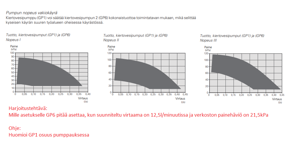

Edellisellä sivulla on jo käsitelty asiaa. Lattialämmityssuunnitelmasta katso virtaama ja painehäviö, vertaa Niben asennusohjeessa oleviin käyriin ja valitse alin nopeus millä ollaan vielä ”alueella”. Ainakin Uponorilta nuo tiedot sai vielä jälkeenpäinkin kun itse ne sieltä kysyin, talon papereista ne olivat hukkuneet. Tuolla nyt pääsee ainakin alkuun. Mullakin vielä vähän pohdinnassa tuo nopeus, III:lla se oli mutta periaatteessa II:n riittäisi myös juuri ja juuri. Asentajien tekemiin säätöihin ei tosiaan kannata luottaa, ne ei niitä osaa senkään vertaa laittaa että ohjekirjasta katsoisivat. Sinunkin tapauksessa pumpun asetus oli periaatteessa oikea lattialämmitystaloon jos se pumppu ei olisi tässä laitteessa. Mutta Nibessä ollessaan väärä.
Samaa mieltä. Pitäisi olla I :llä.
Oliko tälle jotain perustetta, että pitäisi aina olla I:llä?
Onko sinulla @ohjaus parempi asentajan käsikirja kuin meillä muilla? Siinä ohjeessa mikä netistä löytyy ei tosiaankaan voi katsoa mitään. Ne käppyrät on todella... siis todella... sumea "yhteiskäyrä" GP1:lle ja GP6:lle.
Tässä se... laitoin harjoitustehtävän mukaan :-)
Kyllä... tuo pumppu on ykkösteholla jo sellainen että ei tuolle GP1:lle paljon töitä jää ainakaan tässä 122m2 talossa.
Asentajan jäljiltä se oli kakkosella.
Tässä se... laitoin harjoitustehtävän mukaan :)
Näytä liitetiedosto 62682
Kyllä se ykkösellä varmaan pitäisi olla harjoitustehtävässä?
Lähtisin siitä, että noista kolmesta käyrästä valitsee sen pienimmän mikä riittää lämmityssuunnitelman arvojen mukaan. Enkä erikseen huomioisi sitä toista pumppua vaan menisin tuon yhteiskäyrän mukaan, näin päästään tarvittaessa siihen lämmityssuunnitelman virtaamaan mutta on myös varaa laskea sitä. Jos viittaat https://lampopumput.info/foorumi/th...önotto-ja-säätäminen.28177/page-2#post-406499 tuohon viestiisi niin nuo ohjeet kyllä on harvinaisen sekavat sen suhteen miten mikäkin pitäisi asettaa. Mutta noin yksinkertaisesti itse lähtisin sen laittamaan, toinen pumppu sitten automaatilla. Käsikirja nyt ei ole paras mahdollinen tosiaan millään muotoa, mutta on niitä huonompiakin.
Tosiaan itsellä on vanhempi malli ja lämmityssuunnitelmassa mitoitusvirtaama noin 0,4 l/s joten ykkösnopeus ei riittäisi tuossa uudessakaan mallissa.
~170m2, on juu aika reipas että millä vaan käyrällä mennään aika tapissa jos sitä pitää tavoitella, tuollaisen se Uponor on laskenut.
Kokeilin sitä II-nopeuttakin, mutta tuntui että asteminuutit alkoi laahata siellä melkein vastuksien käynnistysrajalla näillä pikkupakkasnollakeleilläkin. Pitäis laittaa tuo uplink päälle niin näkis muutenkin kuin vain sen hetkisen tilanteen kun käy katsomassa niin vois kokeilla uudestaan. Saattoihan tuo johtua jostain muustakin. Eikä aina viitsis käydä säätämässä, tykkään itsekin säätää viimeisen päälle, joskus pitäis kuitenkin tajuta et nyt se olkoon riittävän hyvä. :)
Nibe kuittasi tänään, eli ei suurta vaikutusta onko pumpun asetus 2 tai 3.
1 liian pieni meidän 150m2 asetuksiin. Sähkölaskussa ei eroa huomaa ja pääasia että laite toimii ja sisällä lämmintä. Samaa mieltä tuen kanssa
Ei varmaan suurta eroa olekkaan. Ehkä vain se että jos on liian kovalla ei laite voi säätää kiertoa ollenkaan.
Tarkoitus kuitenkin on, että pystyisi.
Se mikä käytännön merkitys on, on toinen juttu.
