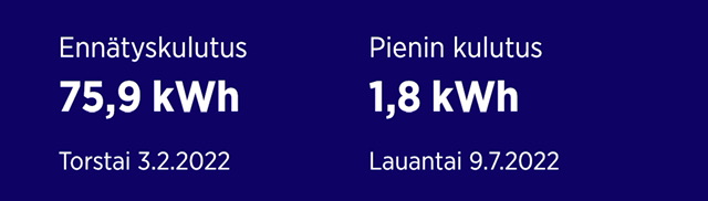

Meillä on merkitty 112 m2 rivitalohuoneistoon 102 e-luvuksi = B 2018 ja sähkön laskennallinen kulutus noin 11500-12000 kwh ilman ILPpiä.
Naapureilla menee suurinpiirtein tuo määrä sähköä vuodessa - siis rivitalossa (=vähemmän kylmää seinäpintaa).
Meillä meni ILPillä ja säästötoimilla (=lattialämmöistä pihistelemällä noin 9500 kWh/a.
Täyttä vuotta ei olla vielä ehditty tuon ILPin kanssa asumaan joten tippuu varmaankin jonnekkin 8000-9000 kWh tietämiin mikäli jatketaan pihistelyä. Sähköä siis säästyy sellainen 20-30%.
Mitä energiatodistus väittää?
Siitä saa jonkin suuntaa antavan arvon vuotuiselle kulutukselle.
Paljonko joulukuussa meni?
Ensi vuonna sitten sinulla on jokin vertailuarvo ja näet oliko kulutus todellakin suurta vai ei. Ei täällä kuukausitason vertailuilla hirveän pitkälle pääse, koska kaikilla on omat asumistottumukset.
Mistä näkee mitä nuo tasojen 2 ja 3 tehdasasetukset ovat (sama juttu tuon T6 sulatus alku kanssa)? Katselin Nilanin verkkosivujen opasta ja näistä ei osu mitään silmään. Laajempikin ohjekirja olemassa?
Energiatodistuksessa lukee B2018 ja vakioidulla käytöllä 9830kwh, energiamuodon kertoimella painotettu kulutus 11800kwh. Joulukuun kulutusta ei ole, vasta 2023 vuoden alusta asuttu.
Ja tosiaan kyseessä paritalo niin yksi ulkoseinä ei ole kylmä, en tiedä vaikuttaako kulutukseen laskevasti?

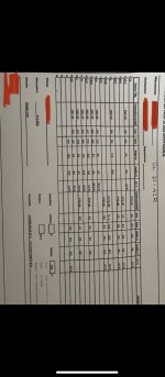

Terve foorumilaisille,
Tätä keskustelua lukiessa tuli katottua oma mittauspöytäkirja noista säädöistä. Osaisiko joku niistä paremmin ymmärtävä kommentoida onko millä mallilla?
Talon huoneistoala 128m2. Huonekorkeus 2.7m
Huoltovalikosta prosentit:
Tulo 1 37%
Tulo 2 48%
Tulo 3 63%
Tulo 4 81%
Poisto 1 39%
Poisto 2 51%
Poisto 3 67%
Poisto 4 87%
Pöytäkirjan perusteella mittaukset tehty tulo 3 poisto 3 teholla
    90,7 KB · Katsottu: 123
Talo pitää olla paineistettu se pitää muistaa jos noita alkaa säätämään.
Meillä tuli viimme viikolla ulkopuolinen tarkastaja joka samalla mittasi paine-eroja ja sen mielestä Nilan oli ihan sallituissa(-0 - 5) lukemissa.

Katsoin linkkaamasi dokumentin tarkemmin läpi niin ihan kohdallaan tuntuu olevan kaikki.
Täällä on 3mh ja sauna. Mittauspöytäkirjan "komero" on suurimman makuuhuoneen (13m2) tulo. Mittauspöytäkirjaan merkitty alin AH virheellisesti 11,5 m2.
OH+K = 34,5 m2 (avokeittiö) ja yhden MH:n ovi tulee tuohon OH+K huoneeseen - eli tuon isomman missä on merkitty tuloilma nimen "komero" alle.
Missä kohtaa @jmaja tuossa on siis mielestäsi virhe?
Virhe on turhan voimakas sana. Saahan laittaa enemmän kuin on vähimmäisvaatimus tai tavallista.
Tuossa on noita juuri ja juuri yli 11 m2 huoneita, joista tulee nykysääntöjen mukaan se 12 l/s. Olohuoneeseen tulee selvästi enemmän kuin vähimmäisvaatimus. Keittiöstä on poisto ja sitä ei lasketa OH:n pinta-alaan. OH:stä olis voinut hyvin ottaa 9 l/s pois eli laittaa 8 ja varastoon ei yleensä tuoda tuloilmaa, mutta ehkä ko. tapauksessa varastoon ei tule mistään siirtoilmaa, joten voi olla pakko.
Tuolla siis saisi 15 l/s tuloista pois olettaen, että varastoon tulee siirtoilmaa.
Poistopuolella on hiukan nihkeempää, jos nuo kaikki ovat tosiaan ovella eroitettuja erillisiä tiloja mistä poistetaan. Silloin varaa on vain kylppäreistä 2+3 ja kettiöstä 2 eli 7 l/s vähennys. Poisto olisi siis 58 l/s ja tulo valitaan halutun alipaineen mukaisesti jostain 52-58 l/s alueelta.
On teillä valtavasti huoneita noissa neliöissä, jos tosiaan nuo kaikki ovat erillisiä.
bunbbumies
Varastossa poisto + tulo.
Noista ainoat "yhteistä" tilaa olevat on viimeiset KPH+S+WC.
Ja kuten sanoin niin alin AH+komero on samaa huonetta.
Vaikka ei keittiötä OH pinta-alaan laskettaisi niin siinä se kuitenkin on yhdistettynä.
OH yhdistyy lisäksi portaikon kautta kaikkeen muuhun tilaan kuten eteinen, eteis"halli" ja portaikko.
Ihan tavallinen 3mh ja 2xWC/KPH asunto mielestäni.
Eli ihan oikein on laskettu. Kysymys siitä voiko jostain niistää pois on toinen kysymys, mutta laskelmat ovat tehty oikein.

Katselin sähköyhtiön tuntirapsoista että omassa talossa on usein klo 00-07 todella isoa kulutusta. Yöllä talon väki nukkuu eikä sähkölaitteita ole ajastukselle. Nilanissa ei ole viikko-ohjelmaa ajastettuna. Kulutus pomppaa yön pimeimpinä tunteina välillä reilusti yli 6kwh, ei talossa taida edes olla montaa sähkölaitetta jotka tuollaista kulutusta saa aikaan, Nilan, saunan kiuas ja ehkä uuni? Kun näistä vain Nilan on päällä yöllä niin miksi se käyttää yöaikaan käyttää noin paljon energiaa? Joku tehdasasetus?
On melkoinen nousupiikki yöllä. Ootko katsonut Nilanin näytöltä tuona aikana, näkyykö siinä että lämmittäisi käyttövettä vastuksilla (suihkutteletteko illalla ennen puolta yötä vesisäiliön alle tuon t11 rajan 30 astetta?)
Tai näkyykö silloin yöllä päänäytöllä oikeassa ylänurkassa salama kuva ja joku numero siinä? Se tarkoittaa, että lämmittää lattialämmitys kiertoa ja se kyllä voisi saada tuon aikaan. Mitä suurempi numero salaman vieressä on, sitä enemmän kuluu sähköä. Outoa tosin, että se vain yöllä tuota tekisi systemaattisesti, kun ei ulkolämpötilakaan ilmeisesti laske tuossa yöllä kovin paljoa? Selitys voisi olla, että lattia vähän varaa lämpöä ja taas päivän aikana lattia jäähtyy ja yöllä taas tarve kovempi lämmitykselle. Sulla on noissa aiemmin kertomissasi datoissa ainakin niin korkea menoveden lämpötila että se voi tehdä tuota piikkiä. On käytössä huomattu, että on kulutuksen kannalta tehokkaampaa pitää matalempaa menovettä (se käyrä 1) niin silloin tuo lämmittää tasaisemmin lattioita pitkin päivää pienemmällä kulutuksella eikä erikseen tule piikkejä.
Ei ole vielä talossa ollut ketään hereillä 00-06 niin jäänyt tarkistamatta Nilanin näyttökin:)
Illalla ei suihkutella käytännössä ollenkaan, pääasiassa aamulla, illalla on pesty lähinnä jälkikasvun likaista percettä mutta siinä ei kauaa kestä. Tilastoa kulutuksesta on vasta noin vuoden alusta mutta sähköyhtiön datassa on vain muutama päivä jolloin yön osalta sähkönkulutus on flätti ja ne ovat ne päivät kun ulkona satoi vettä ja oltiin reilusti plussalla. Täytynee vaihtaa se käyrä 1. Ilman näitä yöllisiä kulutuspiikkejä sähkönkulutus olisi itseasiassa suunnilleen odottua, näihin yöllisiin piikkeihin menee näköjään jopa reilua 15-20kwh per vuorokausi.
Skata
Ei kuluta vedenlämmitysvastus noin paljoa, eiks se ollut joku 1-1 1/2 kilowatin vastus. Lattiaa tuossa lämmitetään ja veikkaisin, että juuri noin kuin kirjoitit eli päivällä laatta viilenee ja yöllä kiritään kiinni.
Lämmöksihän se muutuu. Jos ei kompura sammu ja ei ole kuuma, niin tuo tulee tarpeeseen. Aamuyöstä yleensä on kylmintä ja yöllä ei tule hukkalampöä ihmisten toimista. Mutta yllättävän yöpainotteinen tuo on vai oletko valinnut päivät, jolloin päivällä kulutus on pientä?
