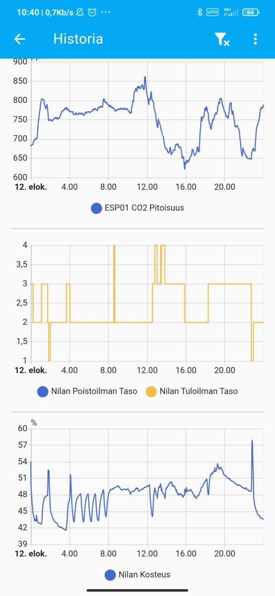

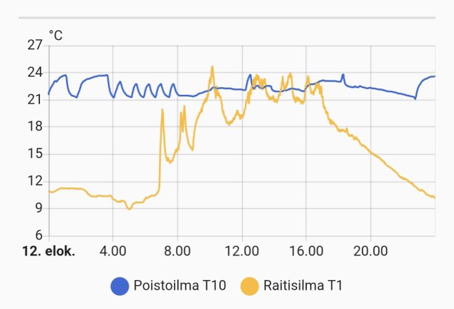

Kuvista näkyy (12.8.25) mun automaatiosta miten hankalaa Nilanin on pitää talon lämmöt optimaalisena kun joutuu 1 ja 4 tehon välillä puhaltamaan jotta talossa on tasainen +21° tai 22° myös CO2 pysyy kurissa
Tulo:
20%
46%
68%
100%
Poisto:
23%
49%
71%
100%
    77,1 KB · Katsottu: 26
    95,7 KB · Katsottu: 23

Eikö nyt oletus pitäisi olla että talotoimittaja tekee sen pienen alipaineen? Tänhän tietää about jokainen kadun mieskin niin miksi kukaan tekisi nollapaineeroa?
Sun automaatio siis säätää 1-4 IV:tä lämpötilaa säädelläkseen ja kompressori sitten käyttäytyy miten käyttäytyy siinä sivussa? Eli normisti ilman automaatiota kun lämpötila laskee niin IV pysyy tietysti samalla asetuksella, mutta kompura menee päälle, niin sulla se laskeekin IV-tehoa? Miten se ottaa huomioon tuloilman lämpötilan vai ottaako?
Automaatio säätyy CO2 ja ilmankosteus sekä raitisilman mukaan.
Jos CO2 tippuu pudottaa tällöin puhalluksen tehoa alemmas ja taas jos ilmankosteus nousee niin nostaa puhallusta ylemmäs.
Raitisilma taas määrittää automaatioon min ja max puhalluksen, pakkasilla ei mene 4 teholle kuin ainoastaan kovilla kosteuksilla tai jos CO2 pitoisuus on liian suuri.
Nilan vain yrittää omalla logiikalla pitää lämmön 21° +-1° joko viilennyksellä tai lämmityksellä sekä välillä vain pelkkä tuuletus.
Tällä automaatiolla ilma on ainakin toistaiseksi pysynyt raikkaana ja lämmöt sekä ilmankosteus tasaisena.

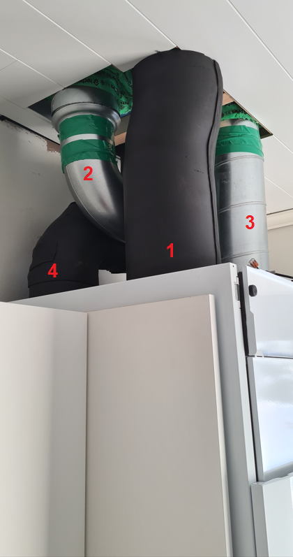

Lähinnä kai sieltä puuttuu ne solukumieristeet jotka pitää olla jäähdyttävällä. Johtuu sitten muusta toteutuksesta missämäärin tärkeää se f470 kanavien eristäminen on, jos putket kulkevat "sisällä" se eristys ei tee oikeastaan mitään ja silloin kun ne ovat perinteiseen tapaan välikatolla ja siellä villaa kunnolla niiden putkien eristäminen ei tuota mitenkään valtaisaa hyötyä, tai jotkut käyttävät niitä sturox kaaria vain putken yläpuolella.
misa64
Kyllä ilmanvaihtokanavat pitää aina eristää jo normi ilmanvaihtokoneellakin ja erityisesti silloin kun kyseessä on Pilp
Poistoilmaputkia ei tarvitse eristää, jos ne kulkevat höyrysulun sisäpuolella kuten tyypillisesti liikerakennuksissa lasketun sisäkaton yläpuolella. Sama koskee myös tuloilmakanavia, jos niissä tulevaa ilmaa ei jäähdytetä merkittävästi, vaan tarkoituksena on vain tarjota huoneenlämpöistä kuivatettua tuloilmaa ja mahdollinen varsinainen jäähdytys on toteutettu muutoin. Höyrysulun ulkopuolella ja esimerkiksi yläpohjassa tilanne on tietenkin toinen.
misa64
En alkanut erittelemään kaikkia mahdollisuuksia/rakennuksia ...mutta ,normi omakotitalon ilmanvaihto putket lähes pääsääntöisesti kyllä eristetään , ja etenkin Pilpin ollessa kyseessä
Normi-omakotilassa putket kulkevat yläpohjassa alttiina talven pakkasille ja kesän ulkoilman kosteuden kondenssiriskille, joten ne on tuossa tapauksessa ehdottomasti eristettävä ja jäähdytysoptiolla varustetun pilpin tapauksessa lisäksi kondenssitiivisti eristyksen ulkopuolelta.
Jule
Joo, useimmiten, mutta jos ei puhuta siitä solukumieristeestä jonka tärkein ominaisuus on se että se on veden ja höyrynpitävä ja eristeenä itseasiassa melko kehno, niin se 50mm kivivilla putken ympärillä lisää lämmöneristävyyttä sen 50mm matkalla n. 0,007W/mk, onhan tuo nyt toki mitattavissa oleva ero, mutta ei se nyt kovin valtava ole, ja kokonaistaloudellisesti on todennäköisesti järkevämpää lisätä koko katon alalle 50mm ylimääräsitä puhallusvillaa niiden kanavien eristämisen sijaan.
Tietysti jos ne putket joutuu asennusteknisistä syistä kulkemaan ylempänä, tai kokonaan puhallusvillan yläpuolella, ne on pakko eristää.

Moni on tuossa ihmetellyt eristämättömien kanavien mysteeriä. Minä mukaan lukien.
Kaivelin kuva-arkistoja siltä ajalta, kun kämppä oli vielä vaiheessa... ne pilpistä lähtevät kanavat ja eristykset näkyy kuvista.
