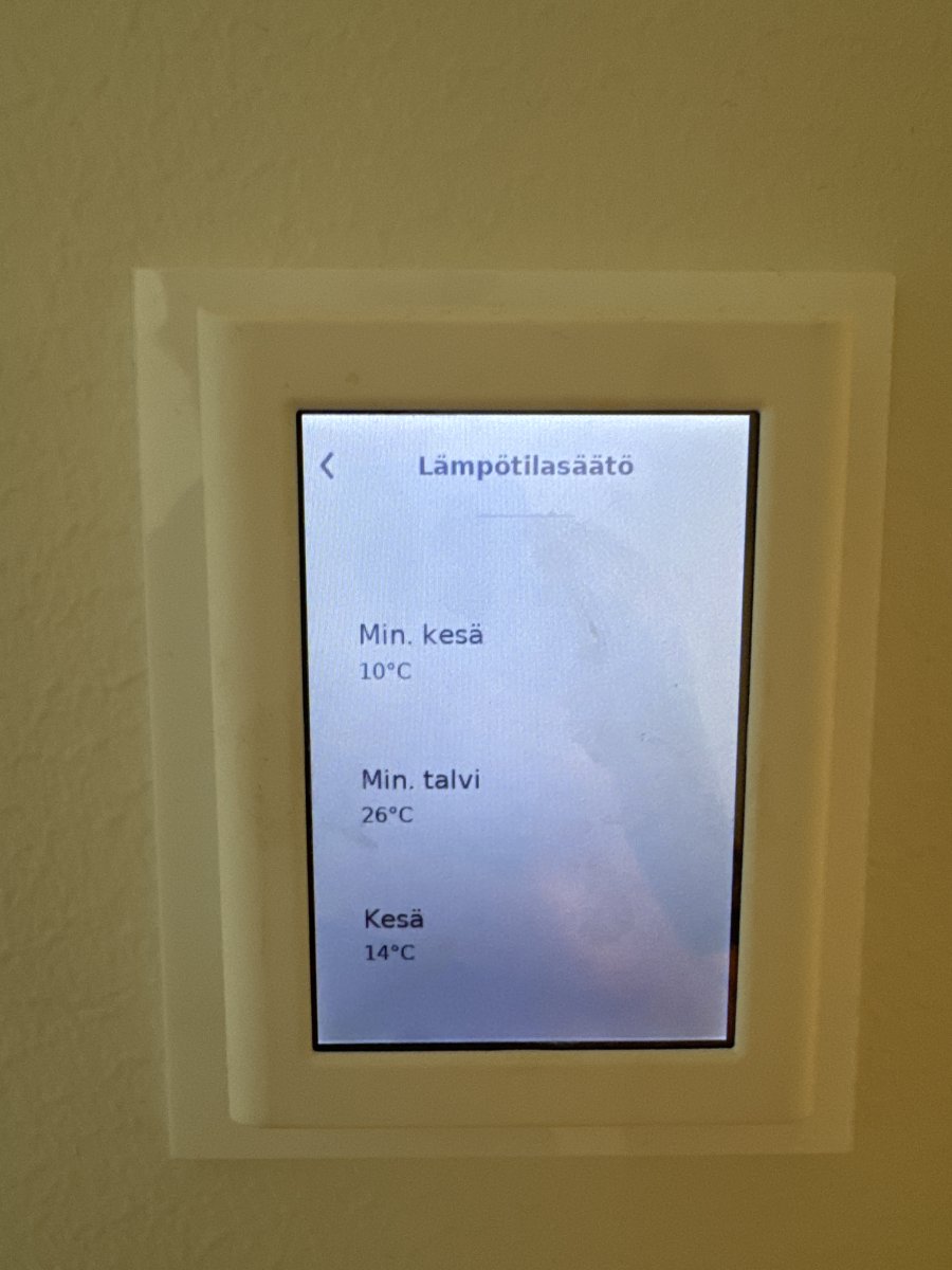

Mulla ei löydy sieltä sellaista kun kesä max. Tämä pumppu on siis vuodelta 2024. Vai pitääkö se laittaa jostain näkyviin tuonne?

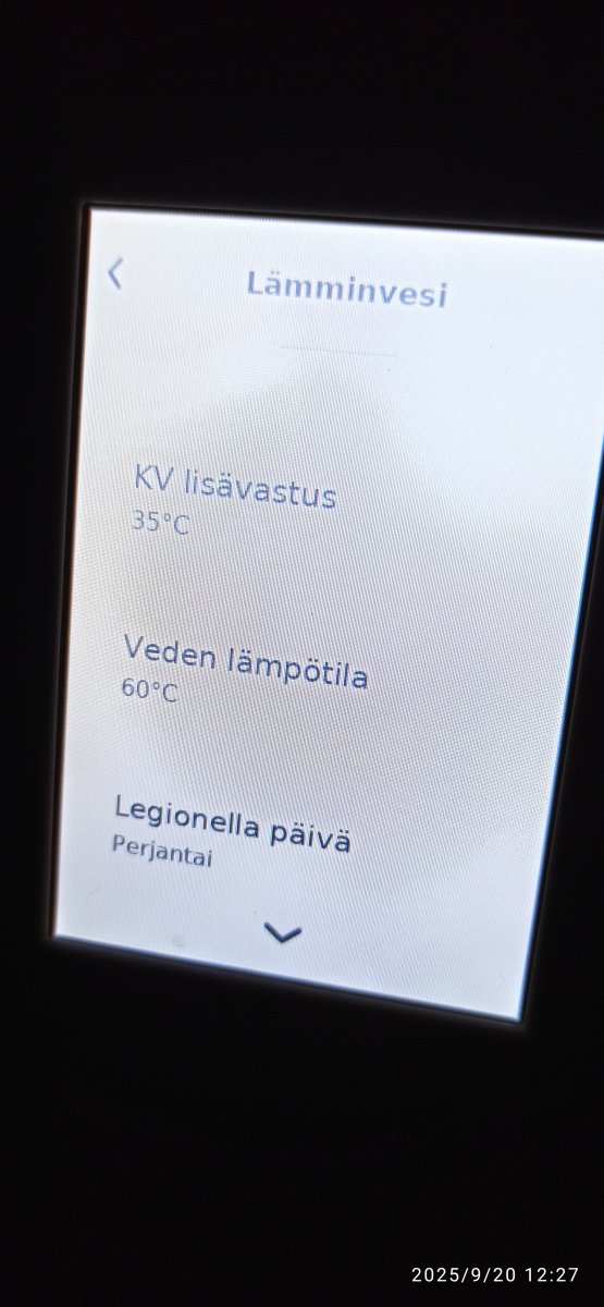

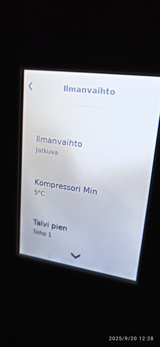

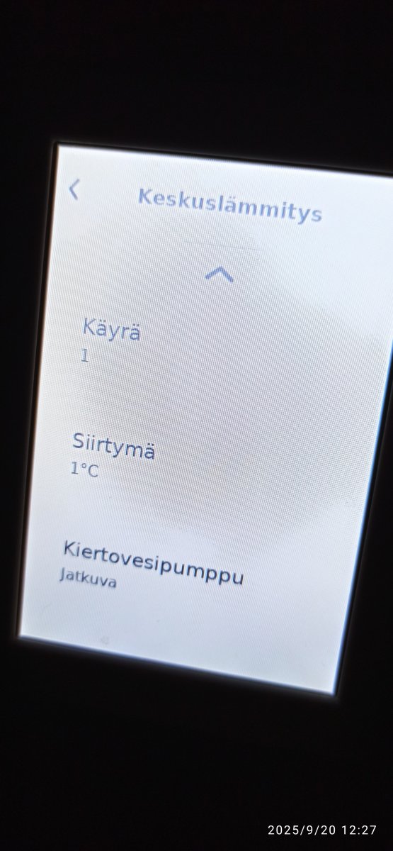

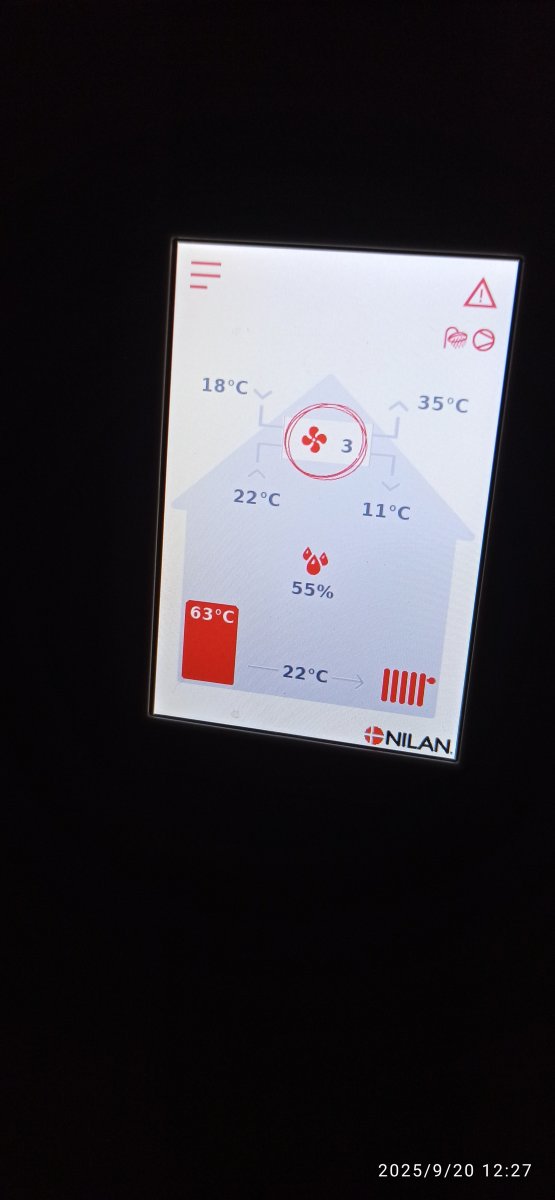

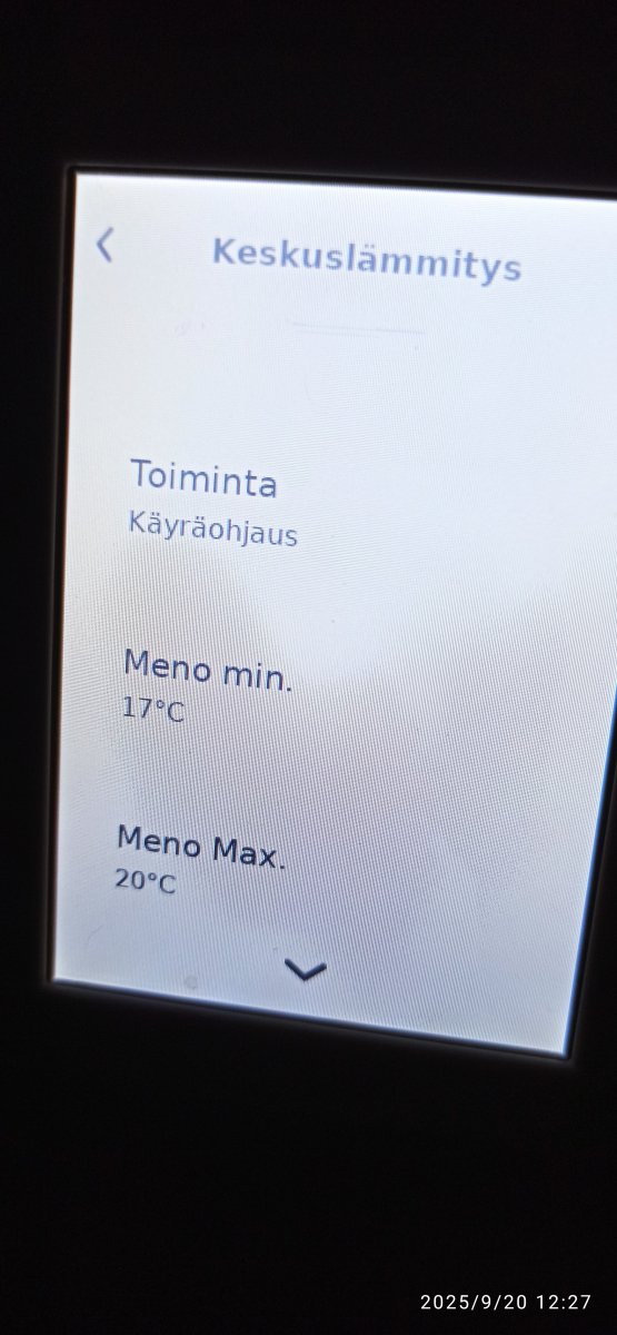

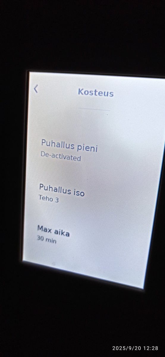

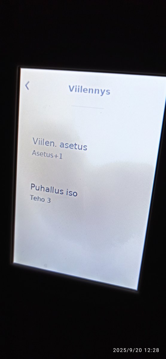

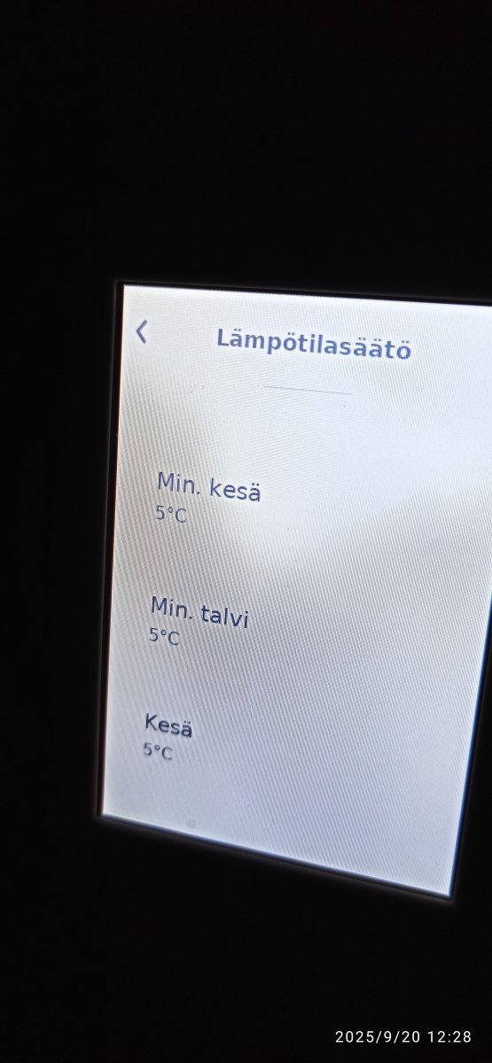

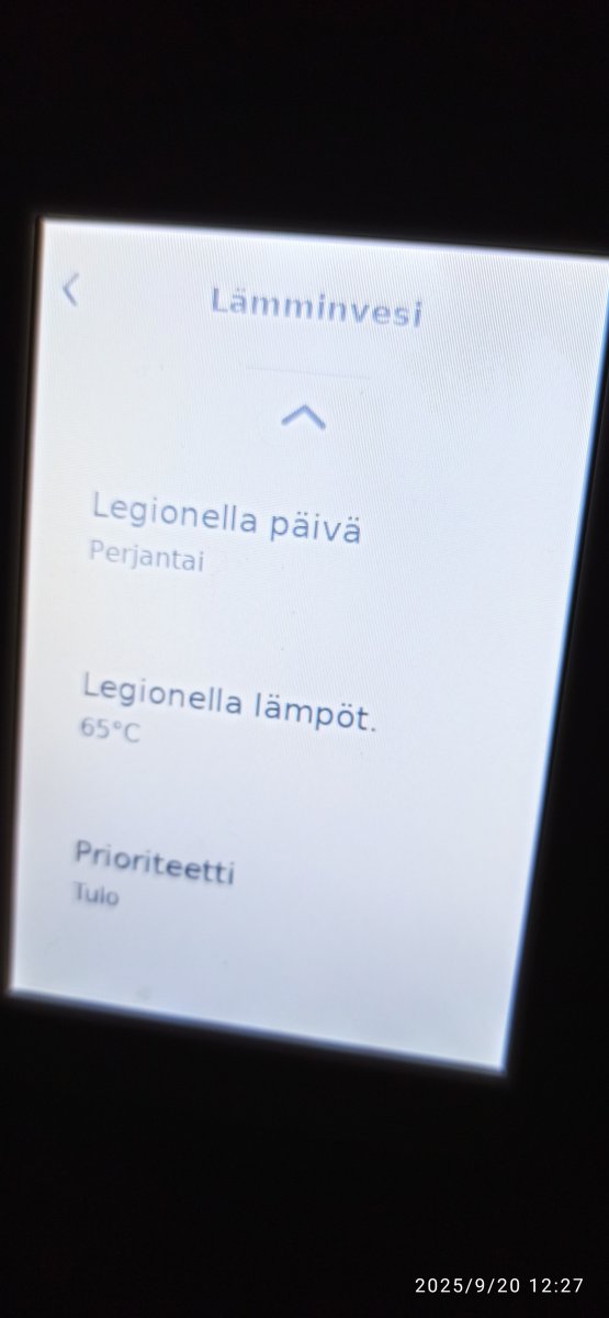

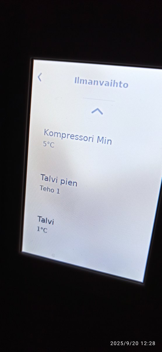

Laitan kuvat omista säädöistä.
Näillä on menty nyt 4 vuotta eikä ole enää tarvinnut koskea kuin KV vastukseen sekin vain silloin kun on ollut tulossa enempi porukkaa saunomaan.
Home assistant automatiikka hoitaa ilmanvaihdon puhalluksen tehon säädön CO², kosteuden ja ulkolämmön mukaan.
Myös lattialämmityksen säädöt tapahtuu pörssisähkön mukaan mutta muuten perus säädöt ovat nämä.
    67,1 KB · Lukukerrat: 87
    70,7 KB · Lukukerrat: 86
    62,8 KB · Lukukerrat: 84
    79,9 KB · Lukukerrat: 78
    65,8 KB · Lukukerrat: 82
    46,9 KB · Lukukerrat: 74
    80,4 KB · Lukukerrat: 79
    82,4 KB · Lukukerrat: 76
    82,3 KB · Lukukerrat: 80
    41,8 KB · Lukukerrat: 92

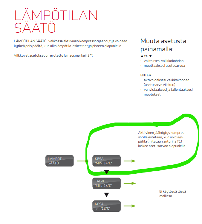

Oisko ollu toi Kesä 14C. Eli muuta se vaikka 10C niin jos sulla on AUTO-asetus päällä niin sitten se vuorottelee lämmitystä ja viilennystä eikä tuu hiki. Mutta asetus (jos se nyt oli toi) meinaa sitä juuri että mikä on se minimilämpötila, jonka alapuolella lämmitys on ainut vaihtoehto vettä lämmittäessä.

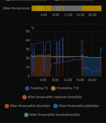

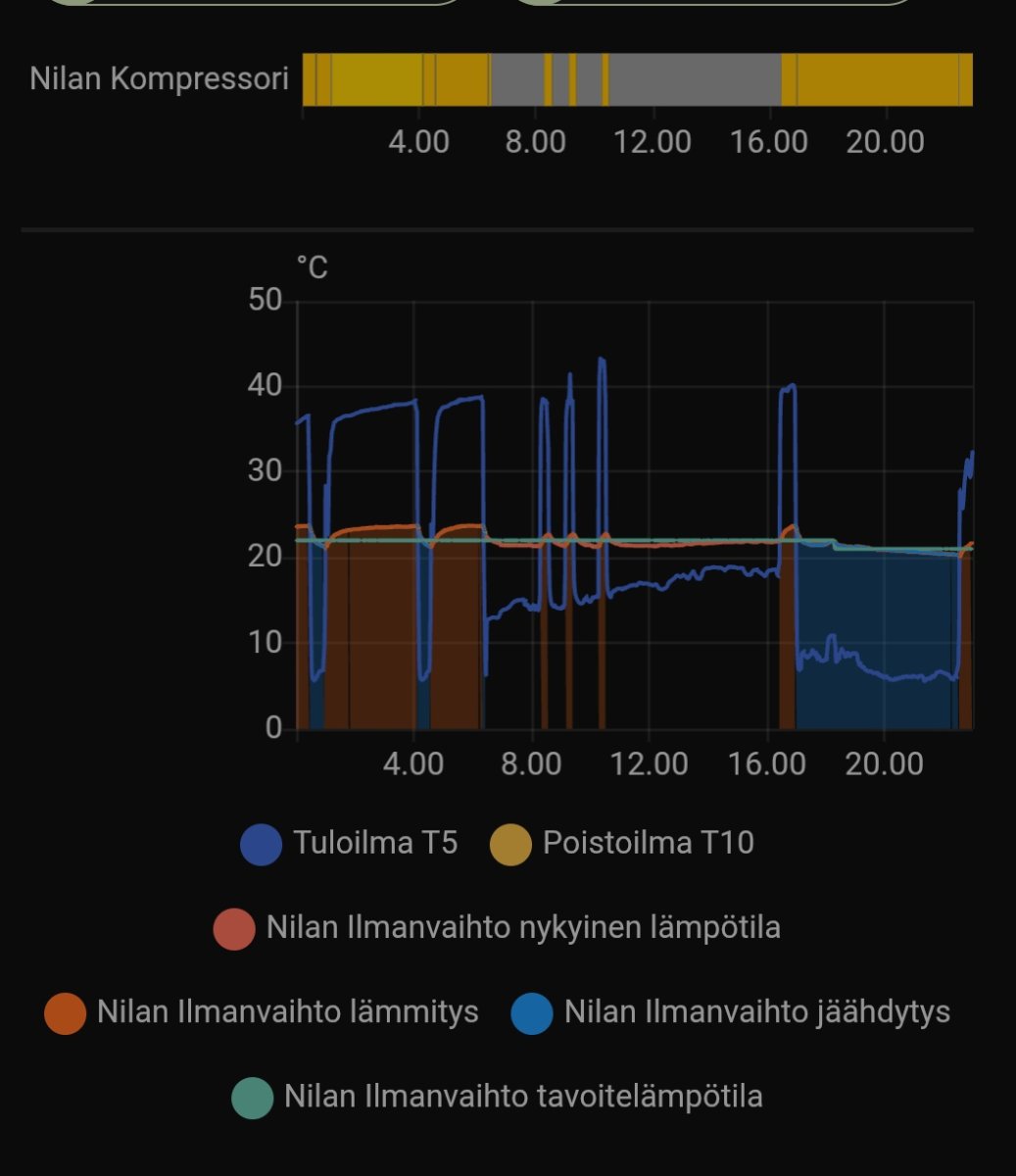

Tässä malliesimerkki. Päivän ollut "tyhjäkäynnillä", sitten iltasuihkut ja vedenlämmitys. Alkuun lämmittää tuloilmaa kunnes liian kuuma ja vaihtaa lennosta viilennykselle. Sitten palaa taas tyhjäkäynnille kun vesi tarpeeksi lämmin eikä tarve lämmitykselle tai viilennykselle.
Tässä kans oma, näkee ehkä vielä paremmin jäähdytyksen ja lämmityksen sekä joutokäynnin.
Kesätilan raja-arvo on +5° olen todennut että alle sen ei enää tarvi viilennystä.
Puhalluksen teho vaikuttaa kans paljon
Yöllä teho on 1-2 ja aamulla sekä päivällä teho on 3

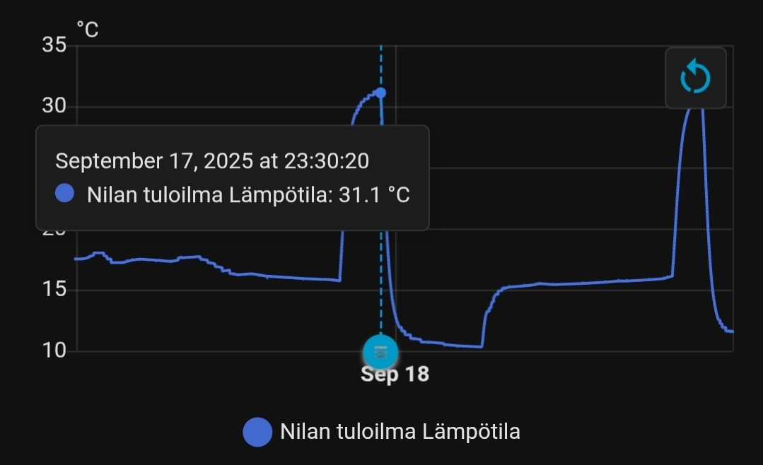

Kämpässä +25c ja sisälle tuli +37c ilmaa kun vettä lämmitettiin, asetuksista jatkuva puhallus pois ja nyt kämppä pysyy viileänä kun tulopuhallus sammuu veden lämmityksen ajaksi.
Tämä on ehkä suurin epäkohta koko laitteessa. Mulla on useamman kerran käynyt mielessä ns. hullunkierto eli tulopuhaltimelta kierto poistopuhaltimelle
Älyllä sitten aktivoidaan ohituskanava, että saadaan lauhduttimen lämmöt tappiin ja lämmitettyä vettä ilman että sisällä on trooppiset lämpötilat. ;D Toki sillä kustannuksella että ilmanvaihtoa ei ole koko kämpässä tänä aikana kun hullunkierto on aktiivisena.

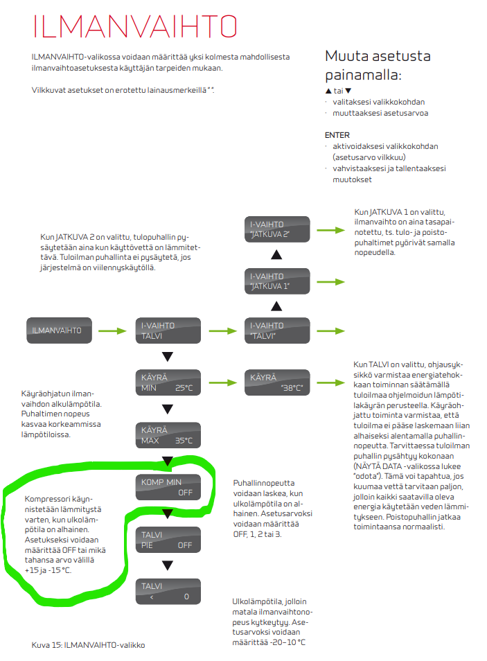

Kylmä yö, eli kompressori minimi -asetus varmasti vaikuttaa. Eli suomeksi siis jos komp min asetus alitetaan niin kompressori on päällä 24/7.
Mutta joo, onhan tää vaikea laite. Isoin ongelma on toi lämpötilan hallinta, joka käytännössä on ON/OFF lämmintä ilmaa tai kylmää ilmaa, eikä mitään siltä väliltä. Ja sitten moni asetus vaikuttaa siihen että kuinka toi logiikka toimii että tuleeko kylmää vai lämmintä vai raakaa ilmaa :D
Eli ainakin komp min voisin vaihtaa 7c -> 4c?
En näe ongelmaa lämpötilan hallinnassa, kun ei sellaista edes ole! :)
Nyt noin kymmenen aikoihin tuloilma pudonnut 19c, eli lämmitys lopetettu, oli siis yli 12h jatkuvasti lämmitys päällä, vaikka sitä ei tarvittu?
Juuri näin, eli ainakun kun oli 7C tai vähemmän niin kompura oli päällä lämmityksellä niinkun oot huomannut :).. Tässä tapauksessa ei mitkään lämpötila-asetukset oo vaikuttanut yhtään mihinkään.

EI, koska komp min asetus pakottaa kompressorin oleen päällä ja vielä lämmityksellä. Koska kone katsoo että "hyi saatana, ulkona on tosi kylmä eli lämmitys päälle!"
Siksi ei viilennä, koska asetuksena on "lämmitys" eikä "auto".
Meillä on komp min asetus -5 ja muistaakseni se on tehdasasetus näissä uudemmissa.
Ihan sama onko viilennys vai auto vai mitä, mutta jos KOMP MIN asetus on 10C niin aina alle 10C lämpötilassa Nilan lämmittää 24/7 kunnes on taas ulkolämpötila yli 10C
Toinen viilennyksen estävä toiminto on tosiaan toi KESÄ MIN asetus. Mutta KOMP MIN taas on korkeammalla prioriteetilla ja ajaa tän KESÄ MIN asetuksen yli :)..
Ja tietysti kaiken lähtökohtana jos haluaa että laite viilentää edes joskus on se, että toimintatila-asetuksena on AUTO (tai viilennys). Jos on lämmitys niin kone ei _ikinä_ viilennä vaikka sisällä/ulkona olis +30C
