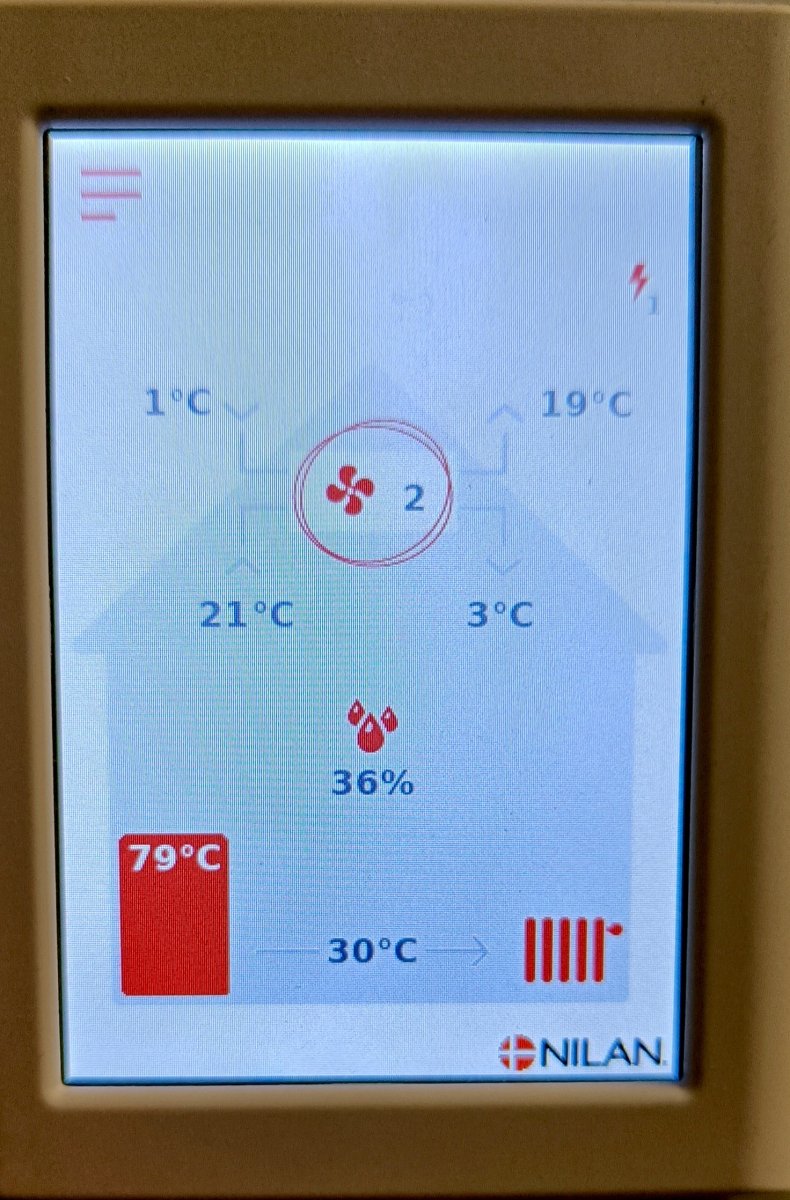

Hei!
Uusi jäsen ja eka posti. Pitkään olen seurannut palstaa ja saanut hyviä vinkkejä, paljon kiitoksia niistä. Nyt tuli ensimmäistä kertaa oman laitteen kanssa sellainen tenkkapoo, että piti rekisteröityä ja kirjoittaa tänne.
Vaihdatin lokakuun alussa vanhan Nilanin tilalle uuden EC9:n. Vanha toimi vielä, mutta varaaja oli ruostunut jo sen verran, että 18-vuotias ”vanhus” sai riskienhallintamielessä väistyä.
Uusi Nilan on toiminut tähän asti hyvin. Erityisesti olen ihastellut sen kykyä lämmittää käyttövettä paljon tehokkaammin, kuin edeltäjänsä. Mahtaako siinä olla jopa nykyisen ongelman ydin? Käyttövesi lämpenee maksimiin, tai ainakin lähelle maksimia 79 asteeseen, jonka jälkeen kompressori sammuu, vaikka prioriteetti on TULO ja kompressorin minimiksi olen laittanut +6 astetta. TALVI-käyttö. Lämpötilapyynti 28 astetta. Nyt sisäänpuhallettavan ilman lämpötila on kolme astetta. Lattialämmitys tuntuu toimivan hyvin, putkistokin ilmattiin uuden laitteen asennuksen yhteydessä. Koti pysyy nippa nappa siedettävän lämpöisenä lattialämmityksen ja asunnossa olevan ILP:n avulla, mutta kylmän ilman vedon tunne häiritsee.
Pitääkö tässä ruveta lotraamaan lämmintä vettä, että saisi kompressorin käynnistymään ja tuloilman lämpimämmäksi, vai onko muita vinkkejä? Kuva käyttöpanelista liitteenä.

Ainoakoti153
Hei!

Käyttöveden vastus-asetus on +35, eli ei pitäisi johtua sähköllä veden lämmittämisestä.
Kokeilin laskea vähän kuumaa vettä. Vain muutaman litran. Ja kas, hetken päästä Nilanin kompura hörähti päälle ja lämpötilalukemat muuttuivat saman tien (kts. liitekuva). Seuraan tilannetta, mutta kovasti ihmetyttää tuo tuntikausia jatkunut kompressorin käymättömyys ja siitä johtunut kylmä tuloilma. Toivottavasti ei ole pysyvä ominaisuus.

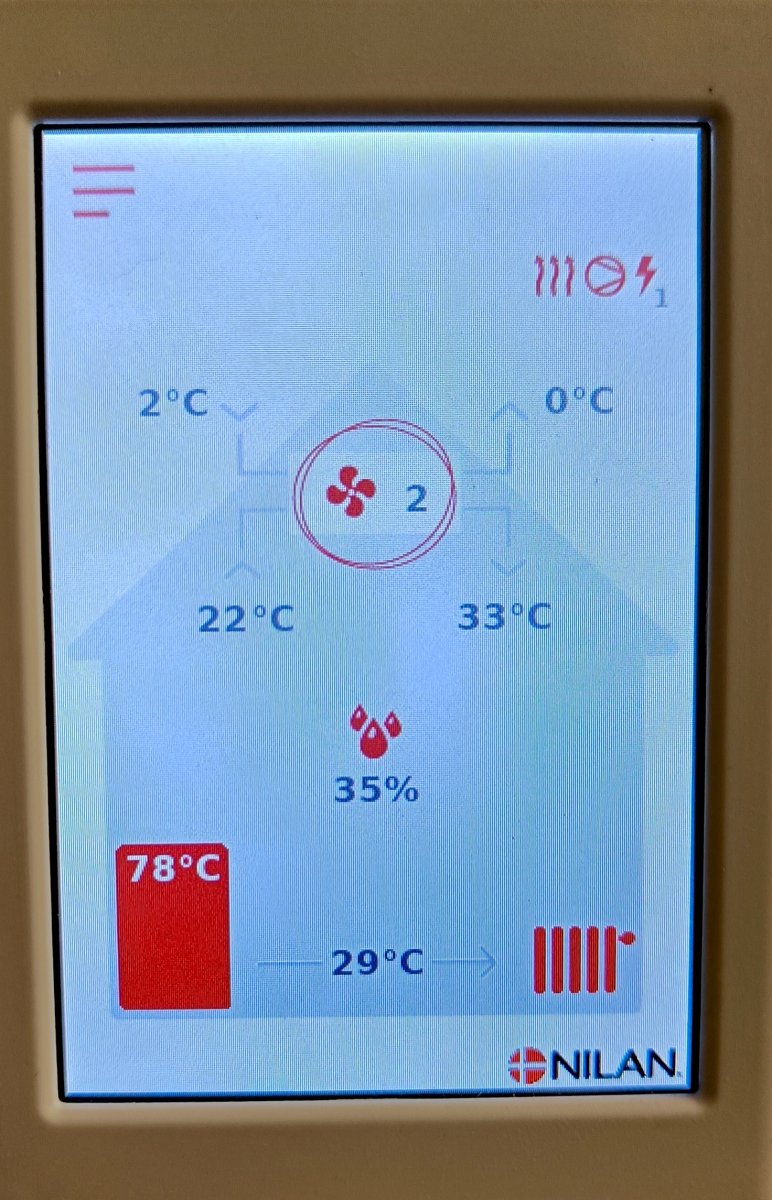

Laitetaan vielä yksi seurantaviesti mun Nilanin toiminnasta. Kun kompressori käynnistyi eilen, se jatkoi yhtäjaksoisesti toimintaansa tähän aamun asti, vaikka varaajan lämpötila näytti jo iltapäivällä +79 astetta. Aamulla kello kahdeksan varaajan lämpötila näytti +80 ja samalla myös sisäänpuhallettavan ilman lämpötila oli varsin korkea. Kaikki hyvin siis. Yöllä oli ollut yhdeksän astetta pakkasta. Luulin ongelman jo poistuneen, mutta kello yhdeksän maissa Nilanin tilanne oli muuttunut radikaalisti. Lukemat näkee liitteenä olevasta kuvasta. Näköjään snapsipulloa voisi säilyttää tuloilmakanavassa.
Edelleen ihmettelen, että jos tuo on laitteen ominaisuus, miten kämpän uskaltaa jättää talvella tyhjilleen, jos vaikka lähtisi viikoksi etelään? Tai kuukaudeksi? Jos silloin olisi pitempi pakkasjakso, mitä jatkuva miinusmerkkinen sisäänpuhallusilma tekisi laitteelle, kanavistolle tai talon rakenteille? Saatikka sähkönkulutukselle.

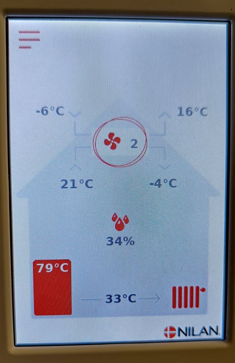

Ei meillä ainakaan jaksa näillä pakkasilla yli 67 asteen lämmitellä vettä, vaikka on vain kaksi ihmistä. Veikkaan että Nilanin kämpelö toiminta liittyy nyt tuohon ILP:n. Mitä jos sen tuottamaa lämpöä vähentää, alkaako Nilanille olla enemmän töitä? Tai sitten teillä on aivan helvetinmoinen alipaine, josta laite saa ruokaa veden lämmittelyyn.
Jos postaat ne kaikki asetukset, niin helpompi tarkastella mikä on pielessä.
