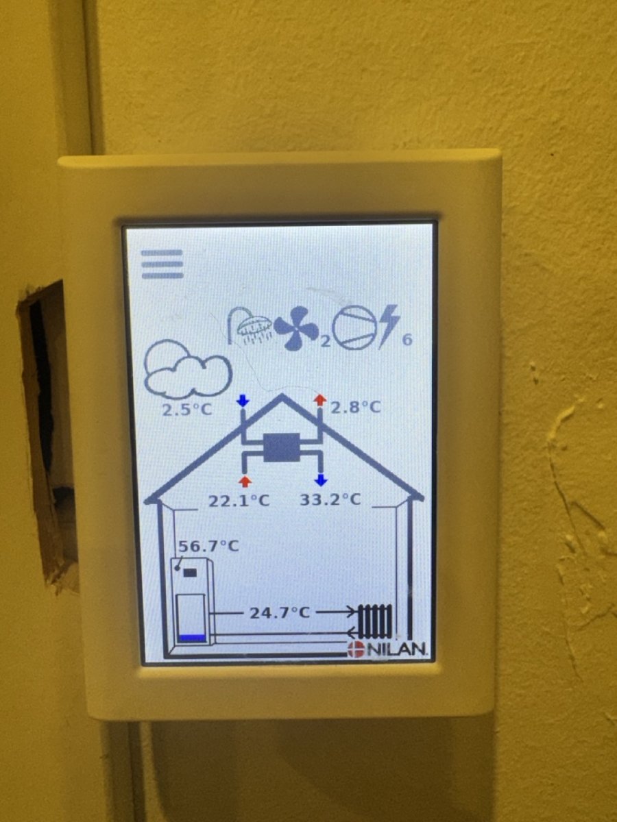

Alkuvuodesta muutettiin Nilan-taloon ja pakkohan tässä on opiskella ihan kunnolla tämän ihmetyksen sielunmaailmaan. Edellisen talon maalämpö oli ilmeisesti liiankin helppoa, kun tällaisia haasteita piti ottaa.
Isohko talo Nilanille kyseessä eli 138m2 asuintilaa + 60m2 autotallia, joka ~15C lämmöissä talvella. Meillä kävi perjantaina LVI-mies huoltamassa Nilanin koneen ja samalla pyysin optimointeja asetuksiin. Mutta kulutuksethan lähti jyrkästi nousuun näiden "optimointien" jälkeen (70-80 kWh => 120-130 kWh).
Käyrän hän laittoi mm. asetukseen 5 ja tulo-ilmanvaihdon minimiarvoksi 2. Tämän foorumin avustuksella muutin mm. noita asetuksia, mutta edelleen joku kuluttaa huomattavasti enemmän kuin ennen asentajan säätöjä. Tokihan kelit oli nyt viikonloppuna kylmemmät, mutta verrattuna esim. viime vuoden helmikuuhun, jolloin oli samanmoisia pakkaspäiviä, päiväkulutus on ollut nyt ~40kWh enemmän. Alla tämän hetkiset asetukset:

Pahoittelut pitkästä taulukosta...
Kuva käyttöpaneelista tällä hetkellä liitteenä.
Sitten muutama kysymys:
1. Ohjeena täällä ollut, että lämpötilapyynti (Huonelämpötila) pitäisi olla talvella 28C. Onko tuo siis ok, vaikka lämpötila seilannut viikon sisällä -10 ja +7 välillä?
2. Jos haluaisi tehdä manuaalista pörssisähkö-optimointia eli laittaa vaikka yön ajaksi lisää lämpöä lattiaan ja päiväksi taas tiputtaa, niin miten se kannattaisi tuon käyttöpaneelin kautta tehdä?
    141,5 KB · Katsottu: 51
huugo
Tässä idea että kompuran pitää pyöriä aina. Muuten lämmön talteenottoa ei tapahdu - eli kylmää ilmaa sisään ja lämminvesi ei lämpene.
No lattialämmitykseen se sähkö menee näytön perusteella. Asetuksista en tosin bongaa syypäätä, että mikäs on huonetermareissa pyynti?
Muuta kummallista kyllä näkyy asetuksissa.
Nythän siellä on helvetinmoinen alipaine, jos tulopuhallin jatkuvasti ykkösellä ja poisto kakkosella. Tiputtaisin huoltovalikosta sen poistonkin min 1.
Niitä voi sitten manuaalisesti vaihdella tarpeen mukaan. Esim. Nyt kun meni plussan puolelle kelit, niin nostin molempiin min 2.
Pörssisähköoptimointia helpoin varmaan tehdä niillä huonetermareilla.
kitaristi
Huonetermareissa pyyntinä 20-21. Lämpötilat huoneissa tällä hetkellä 21-22 eli korkeammat kuin termareiden pyynnit. Vastukset tuntuu olevan kovassa käytössä, mikä on vähän erikoista, kun huoneita ei tarvitsisi lämmittää. Minkä verran veden lämmitys selittää asiaa?
Nostin tulopuhaltimen minimin nyt kakkoselle. Ja kun menee pakkaselle, tiputan molempien minimit ykköseen.
Edit: Noniin vasta kun laskin siirtymää, vastukset tippui pois pelistä. Käyrä 1, siirtymä -3 asetuksella vastukset nollilla. Käyrä 1, siirtymä -2 ja yksi vastus töissä. En ymmärrä logiikkaa, että tuvassa valmiiksi lämpimämpi kuin termareiden pyynti ja Nilan pistää kaikki vastukset töihin käyrä 1, siirtymä 0 -asetuksella 🤔
Helu
Älä työnnä sinne lattiaan lämmintä vetää, ellei tarvitse.
Meillä ei esimerkiksi lämpene asuintilan lattiat ollenkaan jos lämpötila ulkona on plussan puolella, toki teillä yli tuplat isompi pinta-ala lämmitettävänä, niin ei voi 1:1 verrata, mutta lattialämmitys Nilanissa käyttää 100% suoraa sähköä.
kitaristi
Tämä nimenomaan kiinnostaisi eli miten järkevimmin katkaisen lämpimän veden jakelun lattiaan? :D
Jule
Sillä huonetermarilla.
Tosin, jos sulla on huonetermarit pienellä, ja siitä huolimatta vastukset lämmittää isoakovaa, niin kannattaa tarkistaa että ne termarit on ylipäätään kytketty.
Myös autotalli on sellainen tila joka voi viedä lämmitysenergiaa ihan helvetisti, se ilmaisesti lämpenee myös tuolla nilanilla.
kitaristi
Okei. Ei vaan ole kovin kätevää käydä aina säätämässä kaikkia huonetermareita (4kpl) erikseen, mutta jos ei tuosta Nilanin käyttöpaneelista löydy ratkaisua, niin sitten mentävä sillä...
Jule
IMO tuo on helpompaa kuin säätää se tuosta paneelista... Toki jos termarit ovat yksinään omalla johdonsuojalla, sen kääntäminenkin todennäköisesti toimii, tosin sitä ei ole suunniteltu päivittäin käytettäväksi kytkimeksi.
Muistaakseni sieltä paneelistakin voi käydä kytkemässä lämmityksen vaan pois, jos sen paneelin näpytteleminen tuntuu luontaisemmalta.
