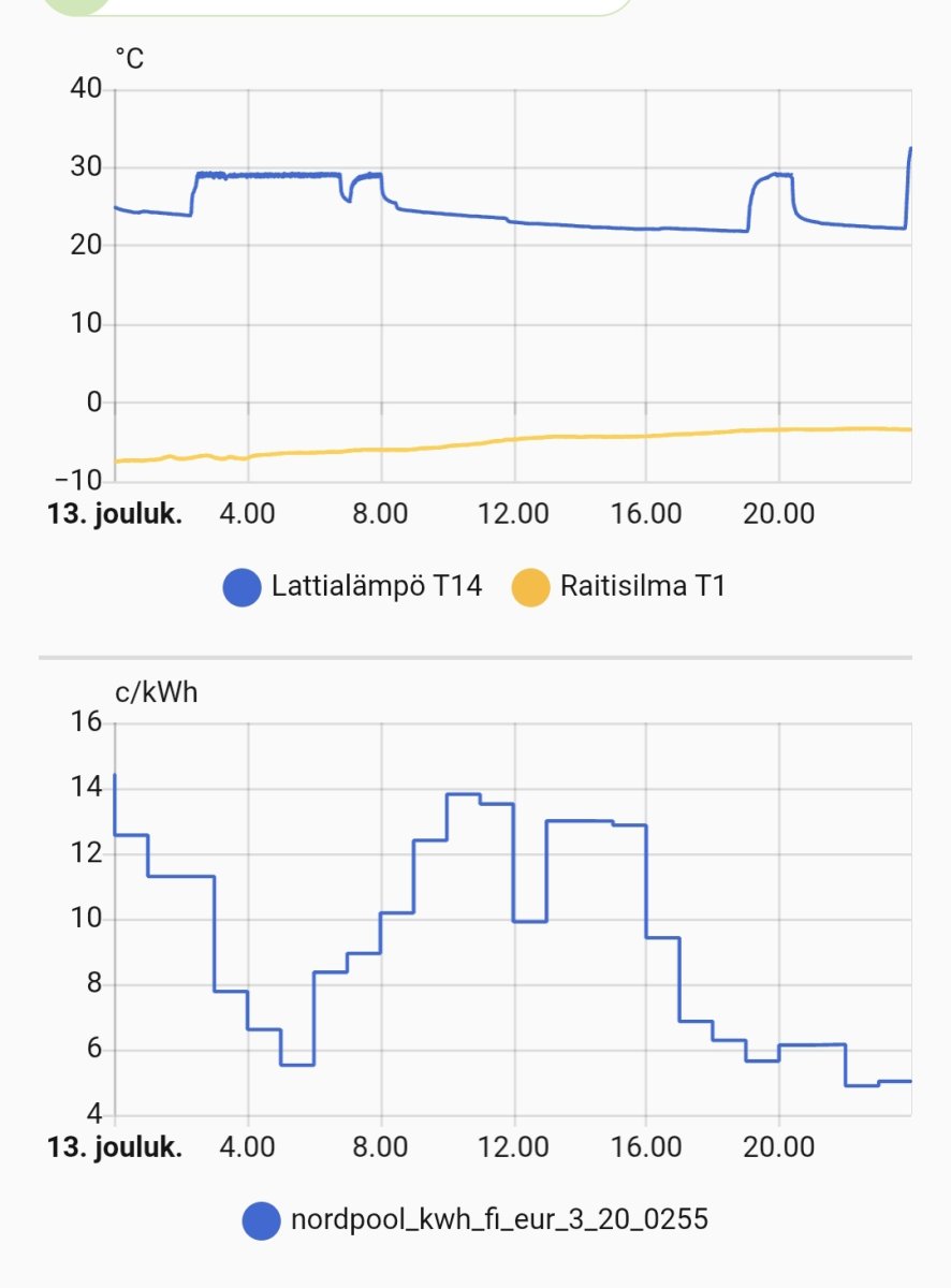

Home Assistant +pörssäri säätelee lattiaveden lämpötilaa:
17-20° = off (ei lämmitä, kesätila)
29-35° = 1-2 rele käytössä (normi ajo jos sähkö yli 6c tai raitisilma yli +1° eikä ole kesä)
35-40° = 1-3 rele (jos sähkö alle 6c ja ulkona pakkasta)
40-45° = kaikki 3 relettä käytössä, jatkuva 9kw! (boost halvemmilla tunneilla jos sähkö on alle 3c ja ulkona on pakkasta)

Tästä muuten näkee hyvin ton kun ulkolämpötila alkaa nousta niin lattian lämpö alkaa painumaan rajusti alaspäin

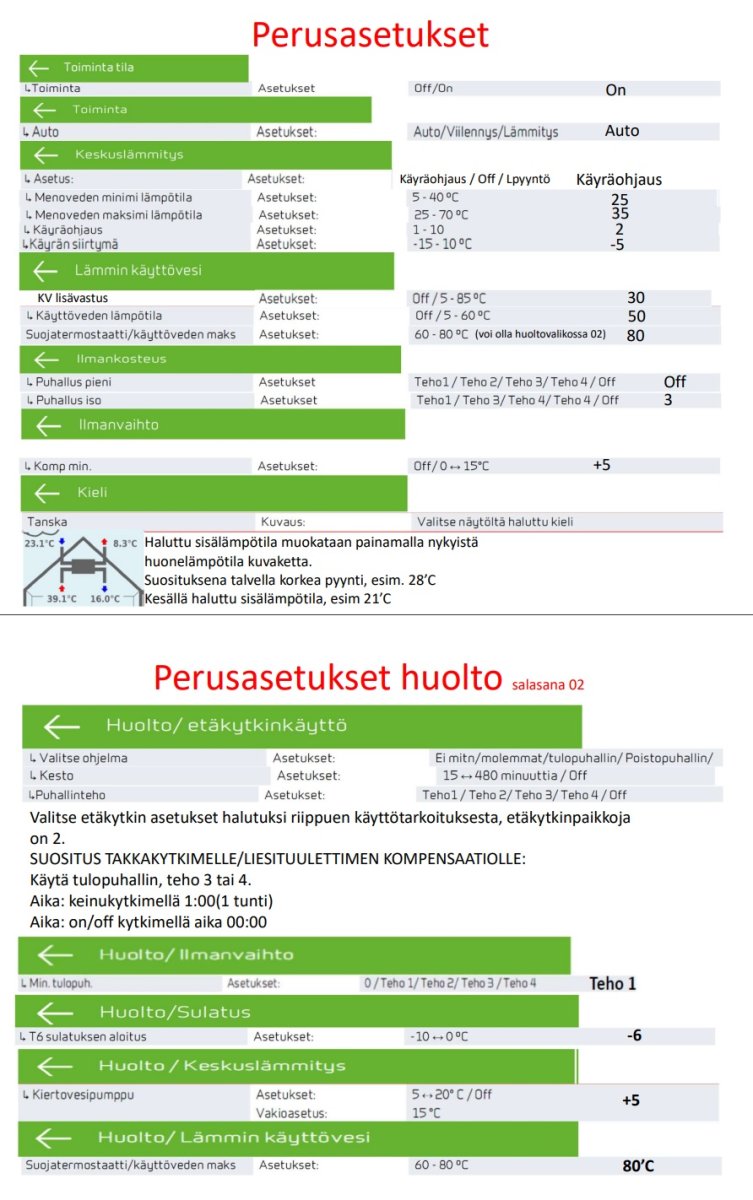

KV lisävastus on ainakin ihan järjetön, pudota johonkin 30-35C tms. Nyt lämmittelee vastuksilla hyvin helposti. Lattialämmityksen siirtymäkin 4C aika paljon.
Sitten tietysti kiinnostaa mitkä asetukset sulla on päänäytöllä pyyntinä jne.
Tuo siirtymä on oikeastaan tarkoitettu käytettäväksi jos ulkolämpöanturilta tulee koneelle väärää lämpöä.. Eli jos data näyttää ulkolämmöksi +2C ja tiedät että todellinen ulkolämpö on +4C, niin siirtymä on silloin -2C... Muistaakseni, voi olla kyllä päinvastoinkin.
Toki jos haluat että asunnossa on +21C sijaan +23C, niin virheettömälläkin ulkolämpötiedolla, laitetaan tuo +2C. Jos nollakelillä on sopiva lämpö, mutta pakkasen kiristyessä asunto viilenee, niin sitten laitetaan isompi käyrä, ei kosketa siirtymään.

Älä koske legionella lämpötilaan! Anna sen olla 65c, muuten saat vain muita ongelmia.
Pudota se KV vastus sinne 30c niin auttaa jo paljon, kun vettä ei lämmitetä sähköllä vasta kun sen alapuolella.

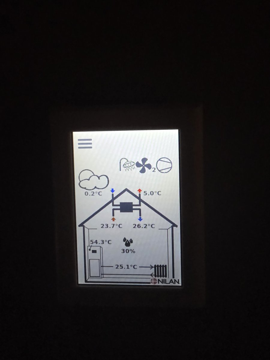

Tuossa varmaan kysyttiin että mitä olet asettanut Nilanin alkunäyttöön ns. huonelämpötilapyynnöksi? Se kannattaa olla vaikka +28 astetta koko talvikauden ajan niin ei turhaa pätki lämmöntalteenottoa. Lämminvesivaraajan lämpötila nousee/lämpenee aina kun lämmöntalteenotto/tuloilmanlämmitys on päällä, joten se asetus minkä asetat lämminvesivalikkoon ei suoraan vaikuta tuohon näytä data- valikossa olevaan käyttöveden lämpötilaan (joka laskee kun käytte suihkussa ja käytätte lämmintä vettä).

Tarkoitan joo sitä haluttua huonelämpötilaa siinä alkunäytössä (vaikea tietää missä vuosimallissa on mikäkin nimitys asialle), eli ei sitä vasta huoltovalikon takana (joita ei kannata muutella ilman kunnollista ymmärrystä). Eli sen halutun huonelämpötilan pitäisi olla nyt koko lämmityskauden ajan tyyliin 28 astetta, jotta tuloilmanlämmitystoiminto ei sammu koskaan. Huom! Eri asia on, että huonelämpötila ei todellisuudessa talvella koskaan nouse lähellekkään tuota "haluttua" lämpötilaa, vaan ainostaan takaa sen ettei tuloilmanlämmitys kompressorilla sammu ollenkaan, mikä on Nilnissa tarpeen lämmityskauden tehokkuuden kannalta. Sitten kesäkaudella (ja lämpimänä keväänä/syksynä) tuo haluttu huonelämpötila -asetus laitetaan taas siihen mitä sen oikeasti halutaan olevan esim. juuri 21 astetta.

Tässä vielä tuo tällä foorumillakin pyörinyt kuva missä on ne NS. "Perus asetukset*

Onko teillä kuinka lämmin Nilanin paneelin mukaan sisällä? Entä mikä on lattian menoveden lämpö? Entä veden lämmöt? Ei asetukset vaan "data"? (Onkohan sulla vanhan mallin kone vai uudempi, vanhassa on cts ohjauspaneeli, jossa painellaan näppäkmiä, ja uudessa ns. kosketusnäyttö jossa näkyy talon kuva ja muita kuvia sen ympärillä.)

Ilmeisesti kunnon suihkuttelujen jälkeen tuo kuva, silloin se on ihan ok kun silloin jäteilmakin hetken "koholla", muutoin se talvella pyörii lähempänä nollaa. Talossa näyttää olevan lämmin (liiankin mun makuun), lämmin käyttövesi lienee suihkuteltu äskettäin alas. Jos nyt noilla asetuksilla tuntuu ettei käyttövesi teillä riitä tarpeeksi niin sen lämpöä voi nostaa. Mutta jos se riittää niin on ihan ok. Tosiaan mustakin teillä ei ole ihan kauhea kulutus jos tuo sähköauto+talli otetaan huomioon.
Eikös jäteilma ole tuo, joka on kuvassa 5C? Katsoin, niin nyt se on hieman alle 10C. Toki täällä on nyt saunottu ahkeraan, uunissa tehty ruokaa ja ollut paljon ihmisiä talossa.
Ainoakodin lähettämä kuva noista perusasetuksista. Miten tuota pitäisi tulkita, itselle ei avaudu mitä lukuja paneeliin tulisi syöttää tuon perusteella😅

Aiemmin liittämääsi kuvasta näkyy kaikki oleellinen tieto. Käyttöveden lämpötila on 54,3c, ulkoilman 0,2c, huoneilma 23,7c, tuloilma 26,2c ja poistoilma (jäteilma) 5c. Lattiaan menee 25,1c. Lisäksi puhallin on teholla 2, kompressori on päällä ja nykyinen aktiviteetti on vedenlämmitys
Jäteilman lämpötila on hiukan korkeahko, mutta se selittyy aika kovalla 2 tehon asetuksilla (tulo 65%, poisto 66%).
