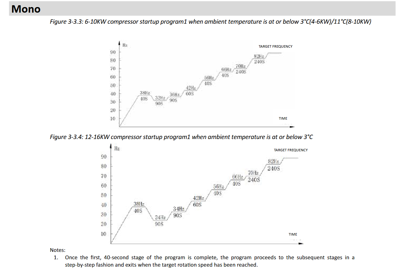

Olen vahvasti eri mieltä. Tässä ote kylmäkäynnistyksestä oman 12kW laitteen osalta. Käynnistyssykli kestää hulppeat 14min kun lämpötila on alle +3°C. Lattia tai patteripiirin vesitilavuus tunnetusti ei ole kovin hääppöinen ja koska lämpöä tuotetaan myös sillon kun kone vasta heräilee, niin ollaan tilanteessa jossa kone sammuttaa itsensä ennenkuin kylmäkäynnistys on saatu päätökseen.
Rehellisesti en tiedä onko tällä lämpöpumpuissa mitään käytännön väliä, mutta korvien välissä tuntuu paremmalle kun pumppu saa käydä kunnon käyntijakson.
Verrataan vaikka auton moottorin kylmäkäynnistykseen, annetaan käydä pari minuuttia ja sammutus.
12kW kone onkin melkoisen järeä ja sen minimituottokin on varmaan aika suuri.

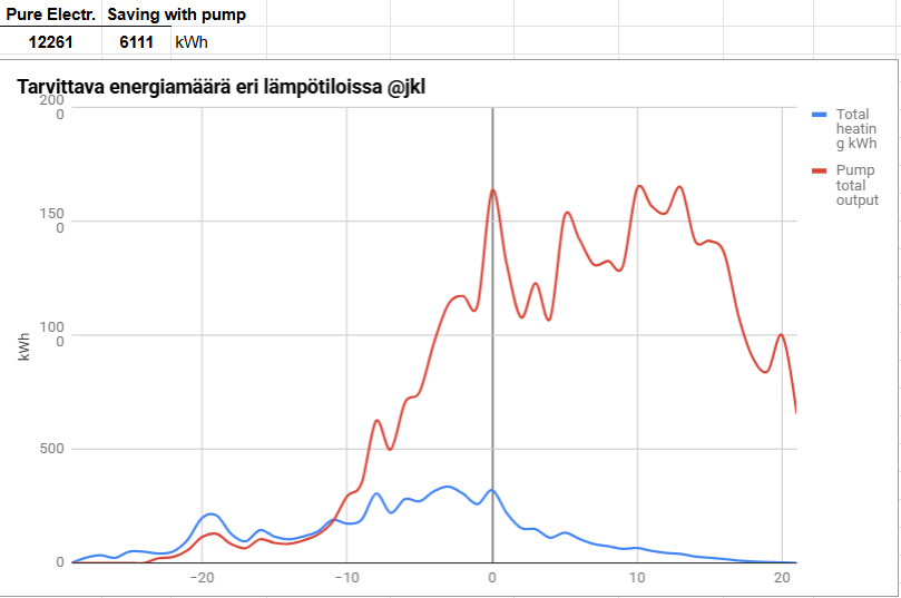

Jos ihminen on fyysisesti kykenevä, ja psyykkisesti halukas, niin pienen monovilpin lisääminen tuon nilanen rinnalle on kyllä taloudellisesti järkevää kun sen tekee omalla vaivalla. Vain se monovilpin sähkökytkentä on lain mukaan teetettävä ammattilaisella (ja tuonkin voi toteuttaa lisäämällä pistotulpan/kojevastakkeen irtokoneeseen)
Talon lämmityksen toteuttaminen täysmitoitetulla vilpillä on perusteltu malli silloin kun tehdään uusi tai saneerataan loppuun käytetty systeemi, mutta toimivan järjestelmän korvaaminen pienehkön hyötysuhdebuustin takia tuo ei ole yleensä järkevää.
Edullinen pikkuvilppi pienillä alkukuluilla, kattamaan sen tyypillisen talviajan lämpöenergian tarpeen on se jolla homma kannattaa taloudellisesti.

Tässä yksi kalkulointi jonka tein ennen pikkuvilpin asennusta:
Nyt on toki nilani vaihtunut jo roottori-iv-koneeseen ja vilppikin "täystehomitoitettuun"(-25c asti).

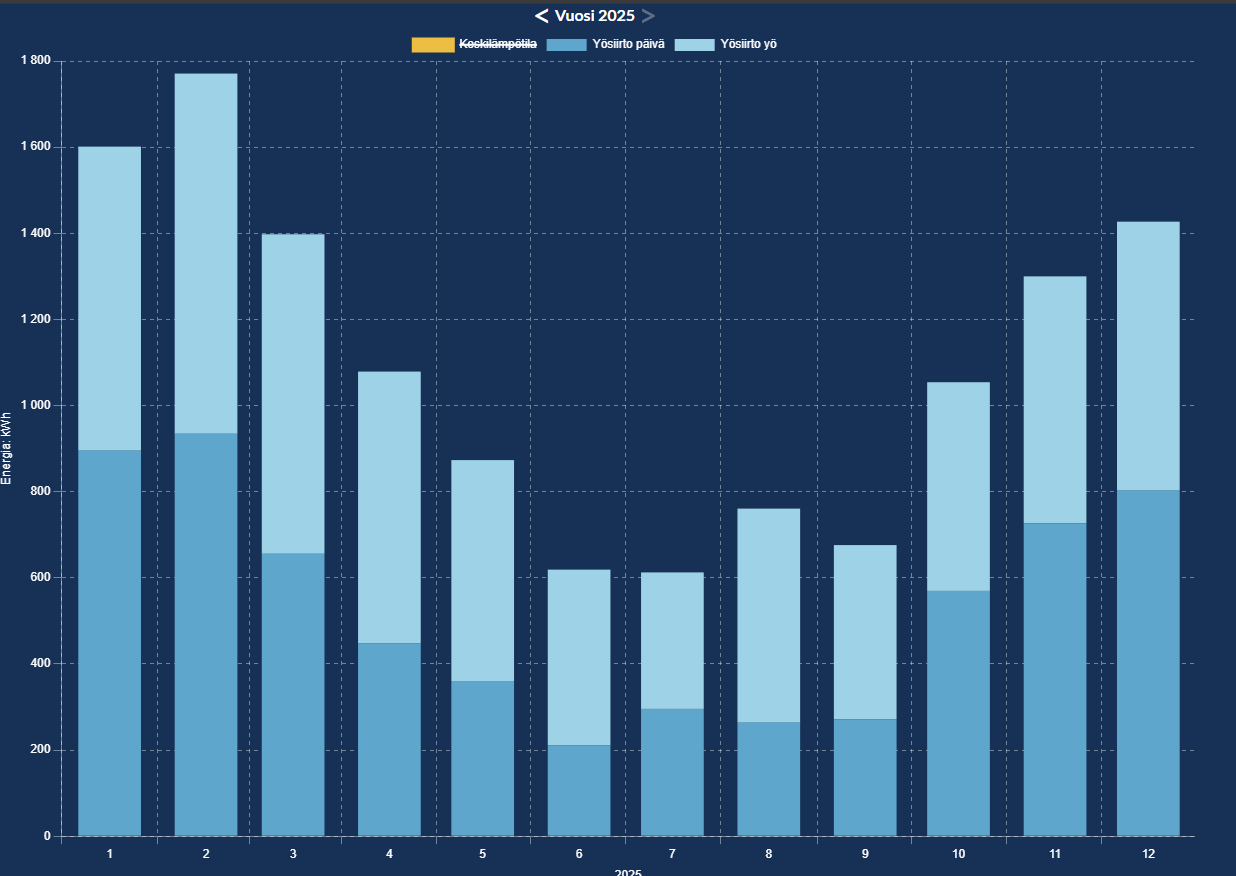

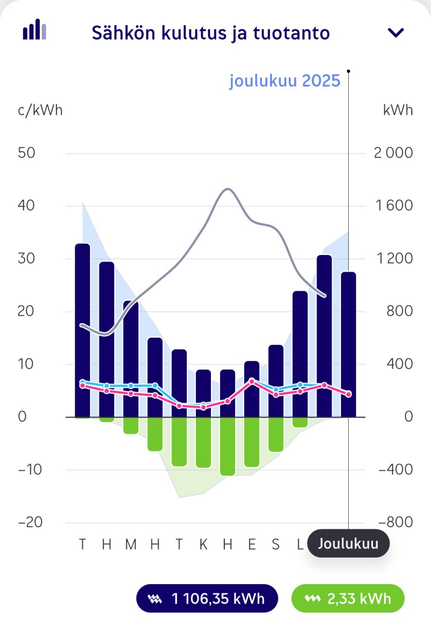

Sitten seuraavaa pohdintaa. Katselin Fortumin appista marraskuun kulutuslukemia, kun en ollut vielä säädellyt noita asetuksia. Marraskuun 16pv eteenpöin kulutus ollut 1568kwh. Päiväkohtainen huippu ollut 140.99kwh. Edelleen, paljon auton lataamista.
Joulukuussa kokonaiskulutus 28pv asti ollut 2210kwh. Nyt joulu ja välipäivät tullut oltua lomalla ja autoa ei niin tiuhaan ladattu. Jos otetaan autosta kertyneet lataukset pois, on päiväkohtainen kulutus olljt 43-50kwh. Tämä tekisi silti ilman auton latauksia noi. 22000kwh vuodessa jos menisi noilla. Kuulostaako nämä luvut raadin mielestä kohtuullisilta? Vai tippuuko nuo päiväkohtaiset kulutusluvut kevät/kesällä ihan merkittävästi?

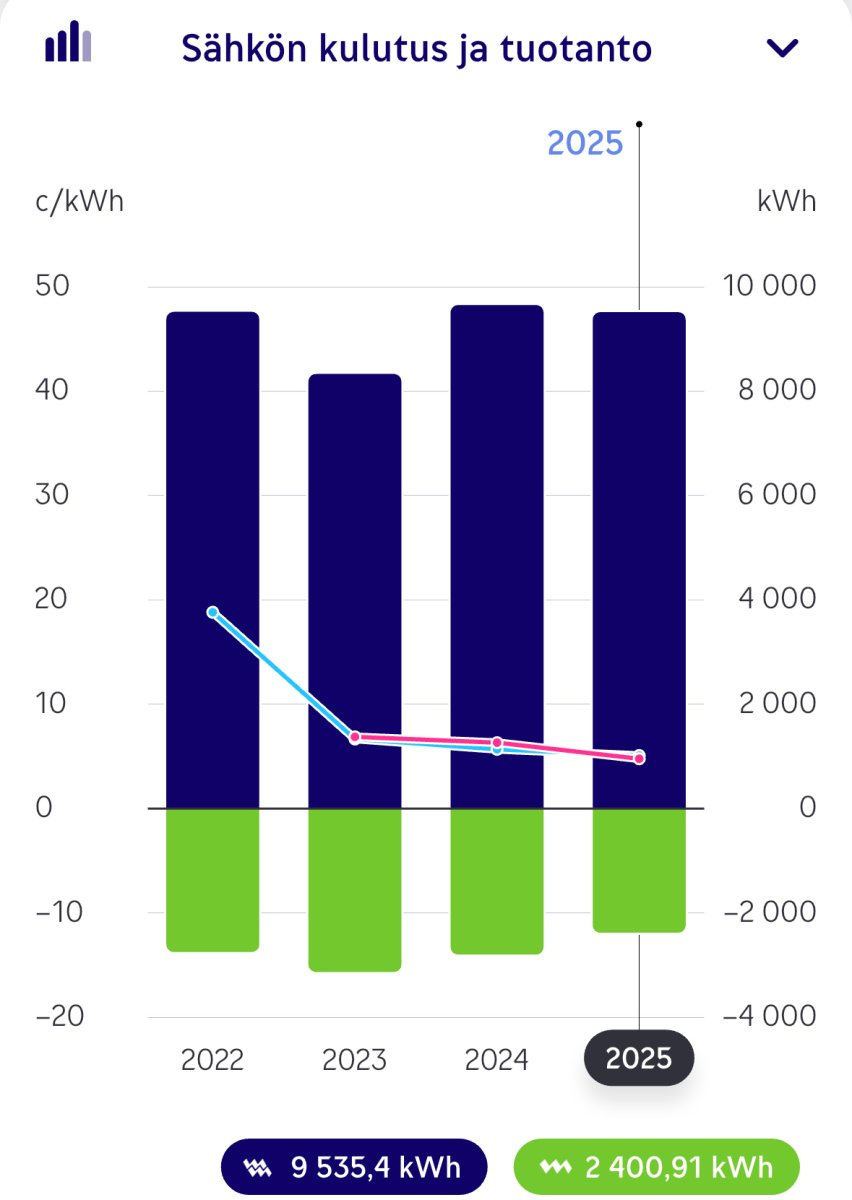

Periaatteessa tippuu. Liitteenä meidän graafi viime vuodelta, vuosikulutus hiukan yli 13tkWh. Sähköautoa ladattu about 2-3 krt viikossa. Osoittaa lähinnä trendin. Yösiirron vaihtelu johtuu enimmäkseen sähköauton lataustarpeesta.
    36,1 KB · Lukukerrat: 49
Kesällä kulutus tippuu luonnollisesti. Tuossa omia vertailuun, kuluva vuosi ja muutama vuosi taaksepäin. Katolta tuleva menee hybridin akkuun, eikä ihan riitäkään. Kuluvana vuonna ei olla juuri puutakaan poltettu. 125 neliötä + 12 neliön varasto jossa pidetään talvella ~ 7-8° lämpö patterilla. Ei ole VILP:ä eikä ILP:ä, enkä ole harkinnutkaan.
Mutta jokainen talous on omansa ja esim. mahdolliset autojen lataukset ja sisälämpömieltymykset sitten sähkömittarissa näkyvät.
