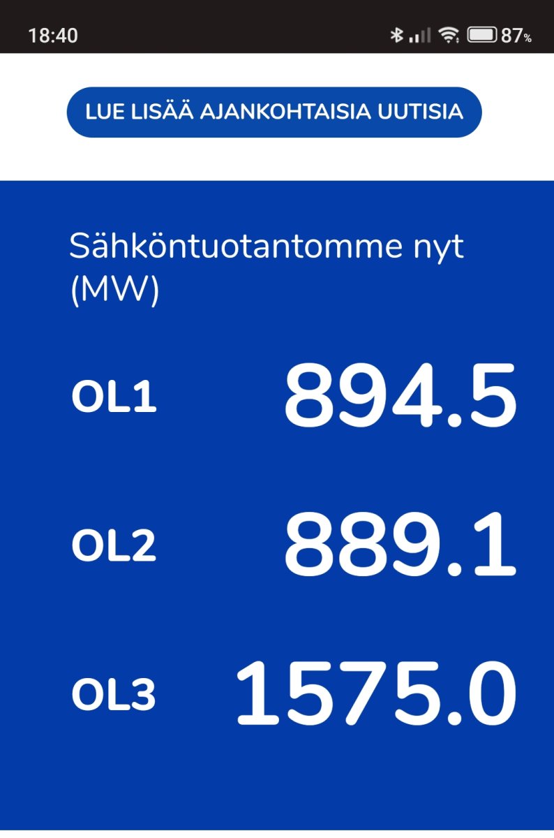

Käynnissä
    223,4 KB · Katsottu: 169

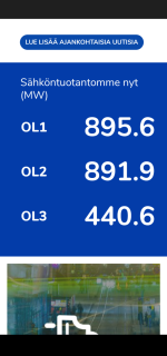

Mikähän muuten oli tämän iltapäiväinen glitch ennen klo 16:00, ei kai se nyt ollut tuo oikosulkutesti, kun tehotaso ei täsmää:

Mikä kumma tehoporras on tuo 1560 MW? Melkein täysi teho, ei kuitenkaan ihan, mikähän taika siinä on?
Mietin samaa jo syksyllä. Monta kertaa kun ajettiin "täydellä teholla" oltiin jonkin verran alle 1600MW, vaikka suunnitelmassa oli enemmän.
Tämä taitaa olla se lopullinen laitoksen täysi teho joka on selvinnyt testien kuluessa ?

Kai niillä on haaveissa se 1600MW, mutta syystä taikka toisesta se ei onnistu. Esimerkiksi tämän päivän suunnitelmassa oli sekä 1560 että 1600. Jälkimmäinen ei toteutunut.
Muutama prosentti ei sinänsä merkitse hirveästi, olennaisempaa on tämä loputon viivästyminen. Otan sen 97.5% kyllä, ennemmin kuin ikuisesti viivästyvän 100%.
Karga
Jos 1600 on nimellisteho? Vaihteleehan ne pienemmätkin mm. vuodenajan mukaan. Ok, tämä on se tehokkain vuodenaika, mutta pystyn itse hyväksymään 1560 täydeksi tehoksi.
Seppaant
Täysi teho on reaktorin 100%:n teho (4300 MW)
Sähköä tulee sitten kulloisten olosuhteiden mukaan, mm meriveden lämpötila vaikuttaa yllätävän paljon
Mase
Niin. Sähkötehohan vaihtelee mm. jäähdytysveden lämpötilan ja höyryprosessissa, esimerkiksi syöttöveden esilämmityksessä tapahtuvien muutosten tai häiriöiden vuoksi. Koeohjelmaan on kuitenkin merkitty ajoa sekä 1560 että 1600 MW teholla, eli lähes täydellä ja täydellä teholla. Tuo on varmaan harkittua. Lopullinen täysi teho kai selviää vasta koekäytön vastaanottokokeissa.
Vähän luulen, ettei tällä kierroksella kuulu kokeilla mitä vehkeestä lähtee jos oikein yritetään vaan pysytään etukäteisspekseissä - eli siihen luvattuun 1600MW mennään eikä reaktorilta pyydetä enempää.
Noissa vanhoissa voimaloissa kestää yleensä päiviä, jotta viimeiset watit saatiin puristetuksi ulos. Ydinreaktio pitäisi saada tasaiseksi tai muutoin ideaaliseksi ytimen eri osissa. Onko laitosta edes ajettu tällä kertaa niin, että haettaisiin siedettävän nopeasti käytännön maksimitehoa, sillä eihän tuo edes ole pyörinyt tällä kertaa kovin monta päivää? Jäähdytysveden lämpötilan ei tällä kertaa pitäisi olla pullonkaulana.

Muistelen edellisellä testisessiolla, milloin ajeltiin pitempään täyttä tehoa, nähneeni lukeman 1591 MW, joten ehkä tässä vaiheessa ei kannata vielä sanoa että tuo 1560 MW on viimeinen sana.
