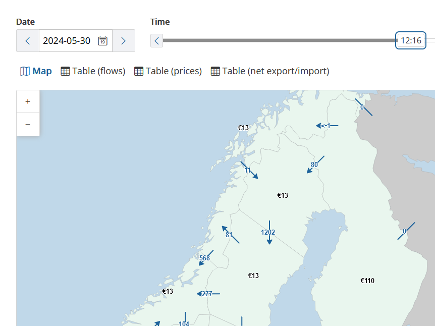

Tarkoitatko että minun pitää todistaa että faktana esittämäsi väitteesi on virheellinen?
Kas siinä... Suomessa sähkö melkein satasen kalliimpaa mutta silti sitä viedään Ruotsiin. Ei voi olla johdot tukossa!
Luulen että tuossa sähköä vietiin Etelä Ruotsista Pohjois Ruotsiin Suomen kautta.

Ilmeisesti eilen klo 13-14 väliltä tuo kuva? Toteutunut siirto Pohjois-Ruotsin yhteydessä oli Ruotsiin päin, mutta edellisenä päivänä kun kaupat tehtiin, oli kauppojen perusteella suunta toisin päin, siirtoteho 200 MW Suomeen päin. Ja kyseisenä aikana, eilen klo 7-18, oli siirtoraja tuolla yhteydellä Suomeen päin juuri samainen 200 MW.
Toteutuma usein poikkeaa kaupantekohetken ennusteesta, mutta ei spot-hinta enää mihinkään muutu. Säätöhinnat kyllä, ja tasesähkön hinta siten myös.
No kuka tuossa sitten voitti? Suomi vai Ruotsi? Ilmeisesti taas vietiin halvalla sähköä Ruotsiin vaikka se kotimaassa olikin kallista.
Myyjä myy omalla hinnallaan, ostaja ostaa omallaan. Hintaerosta johtuvat pullonkaulatulot menevät siirtoyhteyden päissä olevien maiden kantaverkkoyhtiöille 50/50-suhteessa.
Joka poikkeaa tuontaosuunnitelmistaan, joutuu yleensä maksamaan (eli häviää säätösähkömarkkinoilla). Puheena olevan kaltaiset tilanteet syntyvät siitä, että esimerkiksi tuulee paremmin kuin on ennakoitu tai että sähköä menee oletettua heikommin kaupaksi (eli vaikkapa lämmitystä tarvitaan ennakoitua vähemmän tai kuluttajien aurinkopaneelit tuottavat suuremman osan sähkönmyyjän ja/tai verkkoyhtiön ennustamasta kulutuksesta kuin arvioitiin).

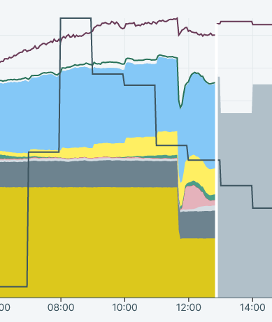

Kulutus tipahti samalla hetkellä merkittävästi, Vesivoimaa saatiin nopeasti useampi sata megawattia ja tosiaan tuo hyvin nopeasti noussut vaalenapunainen "muu" otti vastaan suurimman osan taajuuspudotusta. Pysyttiin siis vielä vihreällä alueella eli järjestelmäsuoja toimi eikä verkko kaatunut. 1552 MW oli ydinenergian tuotannon äkillinen pudotus. Taisivat ajaa sitä käytännössä lähes täysillä.
Ensiapu näköjään tuli Ruotsista. Tuota hetkeä ennen nuolen suunta oli ihan toisinpäin.
Oisko tuo "muu tuotanto" OL3:n järjestelmäsuoja.
Ei ehkä olekaan. Tuostahan ne on tapelleet jo aikaa että kuka sen suojan maksaa ja toimittaa.

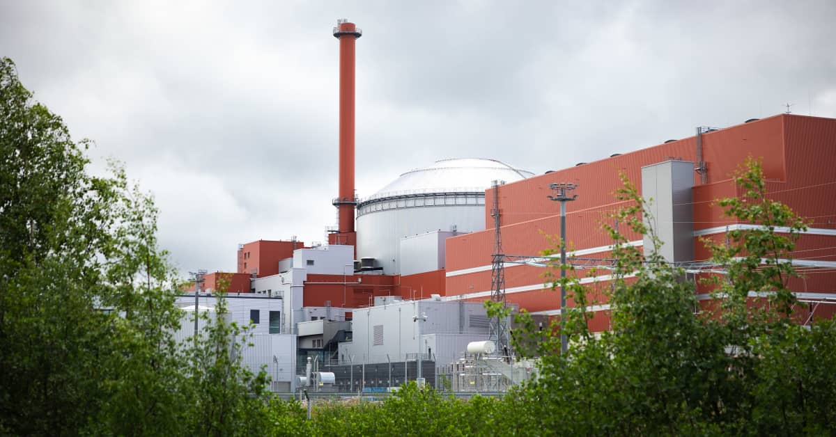

Fingrid käynnisti varavoimalaitokset ajoon sähkön tasapainon ylläpitämiseksi​
Tilanne aiheutui 3.6.2024 klo 11:41 Olkiluoto 3 irrotessa kantaverkosta. Tilanteen välittömän hallinnan vuoksi käynnistettiin varavoimalaitoksia. Tilanne kantaverkossa on normalisoitunut.
Liittyneekö tähän kuvaajaan, hetki ennen tuota tipahti tuotanto:
Jäin ihmettelemään kun Ruotsin taajuuskäyrässä ei näy noita Suomen käyrien pudotuksia tai sitten en vain osaa katsoa.
Luulin että Suomi ja Ruotsi on verkoissaan tahdistettuna toisiinsa toisin kuin Viro, jonne menee tasajännitekaapelit.
Näytä liitetiedosto 97996
Mikä selittää kulutuksen merkittävän tipahtamisen samalla kun ydinvoimala kyykkää yhtäkkiä, ilman että kuluttajat edes tietävät/huomaavat asiaa?
On sovittu tiettyjen tahojen kanssa, että kulutus tippuu ko. tilanteissa automaattisesti ja nopeasti, jotta verkko ei romahda.
Näytti minuutissa tippuneen kulutus reilut 600 MW. Tuliko tämä OL3:n takia suoraan vai "vasta" taajuuden kautta? Loput n. 1 GW tuli tuonnin muutoksista. 15 minuutissa oli sitten vesi- ja lämpövoimaa kasvatettu yhteensä n. 1 GW.
Jännästi tuota vesivoimaakin saatiin lisää auttamaan.
Sitä on kaikkein nopein säätää heti akkuvoiman jälkeen. Luukkua vain auki niin tehot kasvaa - olettaen tietenkin, että voimala on jo sykronoituna verkossa. Vesivoimaa ei voida aina ajaa täysillä koska sen saanto on säännösteltyä erilaisisin sopimuksin ja ehdoin.
Kyllä se järjestelmäsuoja silti on toiminnassa, ei OL3:a voi ajaa yli 1300 MW teholla ilman sitä. Ja kyllä suoja nytkin oli käytössä, ja laukesi.
Eihän nuo kaikki webbisivustot ehdi mukaan noin nopeisiin taajuusmuutoksiin. Tarvitaan todella nopea loggeri, joka tuollaisen saa kiinni. Meillä tarkin trendikäyrä näyttää minimitaajuudeksi 49,6 Hz, mutta tietokannan tilastotieto kertoo että alin tallentunut arvo on 49,44 Hz. Eikä tuokaan totuus ole, kyllä se varmasti alempana on käynyt. Taajuuskuoppa oli noin 10 sekunnin mittainen - siis yläpäästään, alimmalla tasolla ei oltu varmasti kuin millisekunteja.
Varmasti sekä että, mutta en osaa sanoa paljonko suojassa oli tehoa laukaisuhetkellä. Meiltä tuli alas kymmeniä megawatteja.
