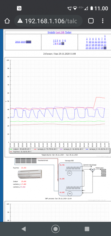

@roots @Mikki olen suihkussa eka, vika ja siinä välissäkin. Lämpöä on hiljulleen noussut kohti varaajan kattoa, se on nyt jo 40,5 asteessa.
Ei pitäisi olla ongelmia riittoisuuden kanssa, kukaan muu meillä ei vielä tiedä että nyt ollaan matalalämpötaloudessa :)
Ei ongelmaa lämpöjen kanssa, myös aamun bidee-testi läpäistiin.
Nostetaan lämmöt taas normaalitasoon.

roots
Onko tuo 'varaaja 1' varaajan yläosa...se ei näyttäny muuttuvan suihkuista miksikään?
'varaaja 2' on sitten vissiin jakolevyn alapuolella ja 'varaaja 3' aika alhaalla?
Ei se juuri muutu vaikka mittaus on ihan kierukan vieressä eikä lähelläkään kattoa.
Esilämpökierukka on niin tehokas että vesi lämpiää kokonaan jo siellä jos vaan lämpöä on sen vesistössä.

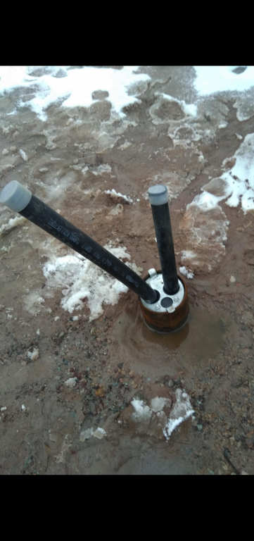

Puhelimen kuvasovellus tarjoaa muistoja päivälleen 2 vuoden takaa. 180 metriä aktiivista reikää maassa ja kissa muuttanut pahvilaatikkoon:)

Kolme vuotta sitten ilmailtiin kaivoa porakonepumpulla ja viinin käymiskipolla. Siitä viikko niin kone pörähti käyntiin noin 12 vuoden varastoinnin jälkeen ongelmitta.

En muista tarkasti, mutta en mitään kovin pitkiä aikoja sitä tehnyt kun ilman tulo loppui. Muutama tunti siinä kaikkineen muine touhuineen meni. Loput ilmat poistui aikanaan koneen toimiessa.
