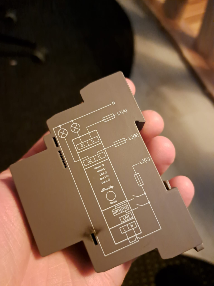

tassu
Ei taida olla mahdollista poistaa vanhoja laitteita?
Kävi semmonen homma että 3kk käytössä ollut ja alusta asti nikotellut shelly vihdoin antautui. Onneksi oli uusi hyllyssä.
Onko muilla samanlaisia kokemuksia shellyistä?

katso liitettä 88249
Sieltä laitteen asetuksista saa poistettua. Vielä puuttuu ominaisuus siirtää asetukset semmoisenaan uuteen, mutta ei se ehkä vielä kaksikanavaisen laitteen kanssa onneksi ole iso työ. Toki asetukset voi olla moninaisia.
Jos haluat semmoisenaan vaihtaa nuo toiseen laitteeseen pörssärissä, niin lisää se uusi sinne sivuille, ja laita minulle uuden ja vanhan asetukset, niin synkronoin ne tuolla asetuskannassa.

En tunnista tuota ruskeaa Shellyä. Mutta oikea Shelly olisi Pro 1 tuohon käyttöön. Ja kontaktori olisi hyvä olla häiriösuojattu tai erilline. RC Snubberi liitettynä.
Kuva taitaa vähän vääristää värejä mutta sanoisin että kyseessä ruskeaan taittuva harmaa Pro 2. Pro 2PM on väriltään musta.
Vaikuttaa että tullut kipinöintiä takapotkuista. Suosittelen vaihtamaan uuden häiriösuojatun kontaktorin ja/tai asentamaan snubberin

Induktiivinen kuorma on hankala pienille releille. Tässä myös itsellä on vain yleinen olettamus, kun ei ole mitään tietoa mitä oikeasti on tapahtunut. Piti ottaa auki yksi pro 2 ja katsoa mitä laitteen sisällä on kyseisessä kohdassa.
Siinä näyttää olevan swi inputit ja alla L j N liitännät. Releet ovat toisella puolella jossa myös GPIO pinnit ovat.
releiden kipinöintiin en jaksa enää uskoa, mutta kurkkaaminen sisälle voi paljastaa ongelman. Syy on joko tuosta power in puolelta konkka poksahtanut tai kahdesta eri vaiheesta tullut ylijännite.
@tassu Onko releeseen kytketty ulkoista ohjausta kytkimen kautta? Jos on niin se luultavasti on eri vaiheesta kuin Shellyn oma poweri niissä alemmissa ruuviliittimissä.
Alla olevassa kuvassa on Pro 1PM jossa swi ja laitteen L oli eri vaiheista jolloin sisäinen kytkentä 400v
Samasta kohdasta näyttää toimintasavut tulleen ulos
tassu
Saman vaiheen perässä ovat olleet kytkin ja itse laitteen syöttö kuten mukana toimitetussa kytkentäkaaviossa esitetään. Eihän laitetta ole speksattukaan 400V vaan 230V.
Homma on ok, Dustinilta lähetettiin uusi tilalle ilmaiseksi ja käskettiin laittaa vanha kierrätykseen.
Hieno homma että asennus kunnossa ja sait uuden laitteen.
Noissa on jonkin verran ollut asennusvirheitä että ohjaus otettu toisesta vaiheesta ja sitten pääsee toimintasavut ulos
