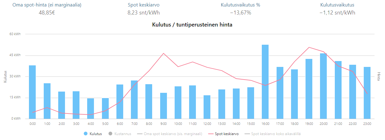

Ao. kuva on kuukaudelta jossa tuo peräti -4.58s/kWh kulutusvaikutus, mutta ei näy noissa Liukurin käyrissä vaikka luulisi että ovat jotakin kumulatiivisia käyriä. Vihreä on kokolailla yhtä paljon punaisen ala- ja yläpuolella. Samoin noiden integraali on samansuuruinen.
Onko joku nähnyt kulutusvaikutteisissa laskuissaan oikeasti moisia -4.58s alennuksia?!
katso liitettä 88207
En päässyt ihan kiinni, miten tuota kuvaa tulkitset, joten kerrataan. Jos tämä oli selvää, niin pahoittelut vanhan kertauksesta.
Tuossa kuvassahan nuo käyrät kertovat, miten oma hintasi eri kellonaikona on mennyt, suhteessa pörssihintaan. Käyrästöön on laskettu se aikajakso, jonka kulutusdatan syötit. Tuo kuvassa oleva sininen pätkä on klo 4-5 aamuyöllä. Syöttämäsi kulutusdatan ajanjaksolla spot-hinta on keskimäärin ollut 10,23 snt/kWh tuossa klo 4-5, ja oma hintasi samalla tunnilla keskimäärin 8,85 snt/kWh. Kyse on siis yhden tietyn tunnin tilanteesta koko valitsemallasi ajanjaksolla, jonka kulutusdatan syötit liukuriin.
Jos otat tuohon liukurin kuvaajaan vain oman kulutuksesi palkistot, sekä punaisen spot-hintakäyrän, saat parhaan kuvan siitä miksi keskiarvosi on mitä se on. Kulutusvaikutuksesi on miinuksella varmaankin siksi, että sinulla on pitkiä kulutuspalkkeja niillä tunneilla joissa hintakäyrä on matalalla, ja vastaavasti lyhyitä kulutuspalkkeja siellä missä hintakäyrä on korkealla.

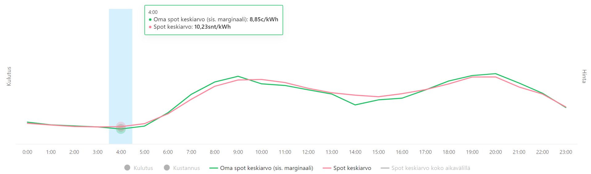

Alla oma käyräni viime kuulta, tuosta on hahmotettavissa minusta aika hyvin, miksi kulutusvaikutus on lievästi miinuksella. Palkit ovat käyrää korkeammalla halvalla aamuyöllä, ja vastaavasti käyrää matalampia kalliiseen päiväsaikaan. Illalla kulutus on korkeaa kuten hintakin, siksi ei tullut tuon enempää miinusta.
Elokuun jälkipuoli oli hyvä kulutusvaikutuksen suhteen koska oli isoja vaihteluja hinnan osalta vuorokauden aikana.
katso liitettä 88222
Kiitos kiitos.
Täytyy tuijotella myöhemmin vielä noita käyriä. Ei tuosta mielestäni nyt heti silmäyksellä kyllä oikein näe onko kokonaisuus miinusta vai mitä.
Kumulatiiviset usein hyviä tällaiseen (eli vaikka että tunnin 20 kohdalla kertymät on näin ja noin ja tunnin 21 kohdalla näin. Ja kun etääntyvät tai lähenevät niin näkee tavallaan tunti tunnilta, mutta ehkä tuo ei onnistu tässä...)
