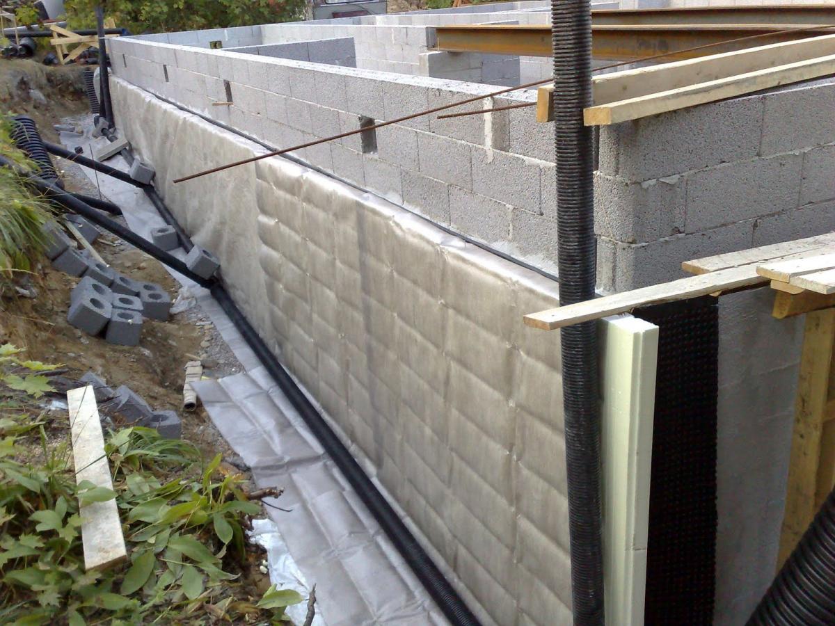

Jokaista erillistä tilaa kiertää antura, jonka päällä kantavat tiilirakenteiset väliseinät ovat. Jos laitan yhteen kohtaan imun, se ei ehkä vaikuta kaikkialle kellarikerroksessa. Jos laitan imun salaojiin, jokainen kellarin tila rajoittuu ulkoanturaan. Mutta meneeko imu ulkoanturan ali? Siinäpä kysymystä kerrakseen.
Kun alipainetta imee poistotuulettimella, jopa jokaisesta seinässä olevasta turhasta naulan reijästä käy melkoinen bofori, suunilleen sellainen kuin pillillä sytkäriin puhaltaisi. Jotain tulee siis seinien läpi. Harkkomuuri (jossa ei ole mitään vaahtoa välissä) ei ilmeisesti ole lähellekään ilmatiivis.
Vs: Paine-erot koneellisella ilmanvaihdolla olevassa pientalossa
Kellarinlämmittäjä sanoi:
Oma veikkaukseni on että tuo alipaineen vaikutus jää vain siihen lähipiiriin, salaojaputken ympärille. Salaojat kun on vielä nykysysteemien mukaan "salaojitettu" patolevyä vasten sepelillä maan pinnalle, niin sieltähän se helpoiten sen korvausilmansakin tällöin vetää. Tästä syystä meilläkin tuo lisäputkisto kulkee siellä anturan sisäpuolella. Pohja on suorakaiteen muotoinen, joka on jaettu 3 lohkoon, jotka lohkot on päistään yhdistetty toisiinsa muodostaen "verkoston". Kuvassa siis nuo keskimmäiset 3, joiden ulkopuolella vielä salaojat muodostavat oman kehänsä anturan ympäri. Ja se radonputkiston poisto on tuolla taaimmaisessa takakulmassa, suoraan ulkoilmaan. Putket lepäävät kallion päällä ja tuohon tuli sitten sepelit päälle, jonka päällä itse antura lepää. Ja vielä kolmannen kehän talon ymäri muodostavat huleputket tuossa vimosessa kuvassa :cool:

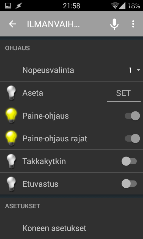

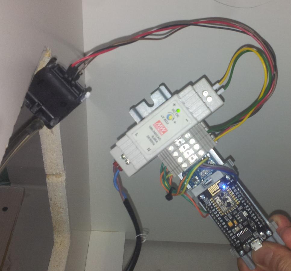

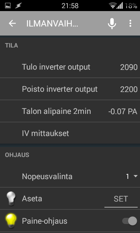

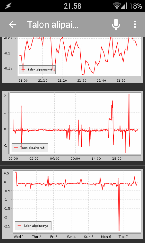

Rakensin Ilto440 ilmanvaihtokoneeseen reaaliaikaisen painesäädön juuri tuon minissään tarvittavan alipaineisuuden hallintaan. Katon rajassa on +/-125 PA anturi, jonka mukaan tuloilman kierroslukua säädellään. Syynä tähän on hirsitalomme lattian ja seinän välinen rako, joka vuotaa. Tiivistäminen paikoin mahdotonta muuttamatta sisäseinärakennetta. Radonimurilla on nyt alipaineistettu alatäyttö, jolloin saatu ilmavuoto kääntymään. Rakentajalta varmaankin jäänyt ikkuna-aukotuksia tehdessä puruja tuonne kapillaarikatkoon. Koneellinen ilmanvaihto perinteisellä tavalla pystyy kuitenkin repimään ilmaa kelien mukaan tuolta vuotopaikoista.
PA Diffirentaali-anturi on asennettu niin että sisäkaton korkeimmasta kohtaa diffirentaalianturin putki läpäisee höyrynsulun ja eristeet. Putkea haaroittettu yläpohjassa t-kappaleilla ja yhtäpitkillä letkuilla vähän eri puolille yläpohjaa, tuulen vaikutuksen minimoimiseksi. Sisäpuolella myöskin t-haara, jotta saadaan useampi mittauspiste. Kaikkien letkujen päät kuitenkin samalla korkeudella. Säädössä käytetään 2minuutin keskiarvoa, jolloin kone pitää paine-eron halutussa arvossa. Parin vuoden testuksen jälkeen päädyin 0.1PA:n alipaineisuuteen, kun ei ole ilmennyt mitään haittoja yläpohjassa tässä talossa. Lopputuloksena tässä siis haluttu minimoida kaiken ylimääräisen likaisen ilman repimistä rakenteiden läpi. Painesäätölogiikka resetoi puhaltimet perus-asetuksille, jos esim ulko-ovea pidetään auki pitempään. Tuo puhaltimien välinen ero seilaa vuoden aikana 3 hertsin sisällä.
En tiedä tuosta villojen läpi mittaamisesta. Ajattelisin että avoimesta tilasta mitattu keskiarvo jollain aikavälillä kuitenkin suodattaa tuulenpuuskat ja ovien aukomiset pois, varsinkin jos mittaukseen vaikuttaa useampi piste.
Raadonimuriakin voisi säätää, mutta siellä maan alla on aika stabiilit olosuhteet, joten olen tyytynyt vain tuon tuloilmapuhaltimen säätöön.
ILTO440:n mootterihin löysin alle 100euron taajuusmuuttajat englannista. Niitä voi ohjata MODBUS:lla. Ei tarvinnut vaihtaa koko konetta. Sähkönkulutus väheni hiukan myös. Takkakytkin on kätevä myöskin. Tuloilma säätyy 10sekunnin alipaine keskiarvolla. Jäätyminen estetään tuloilmakanavassa olevalla lämmityskaapelilla, tarvitaan tosin vasta -15 asteessa. Hyvin myös esilämpeää ilma sähkösuodattimessa ja putkistossa, kun saavat olla teknisen tilan katossa eristämättöminä. Ei ole kondenssiongelmaa ollut.
Laitan pari kuvaa havainnoistamaan tilannetta, jos DIY ukkoja kiinnostaa.

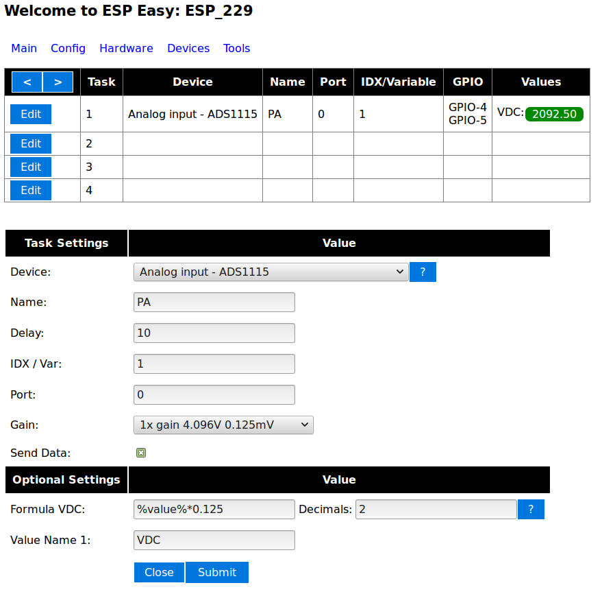

Minulla on käytössä tälläinen: Sensirion SDP1000-L025. Skaala siinä olikin +/- 64 PA. AD-muuntimena ADS1115, josta ESP-easyllä luetaan I2C-väylän kautta millivoltteja.
https://www.sensirion.com/en/products/differential-pressure-sensors/analog-differential-pressure-sensors-with-long-term-stability/
https://learn.adafruit.com/adafruit-4-channel-adc-breakouts/overview
    69,5 KB · Katsottu: 419
