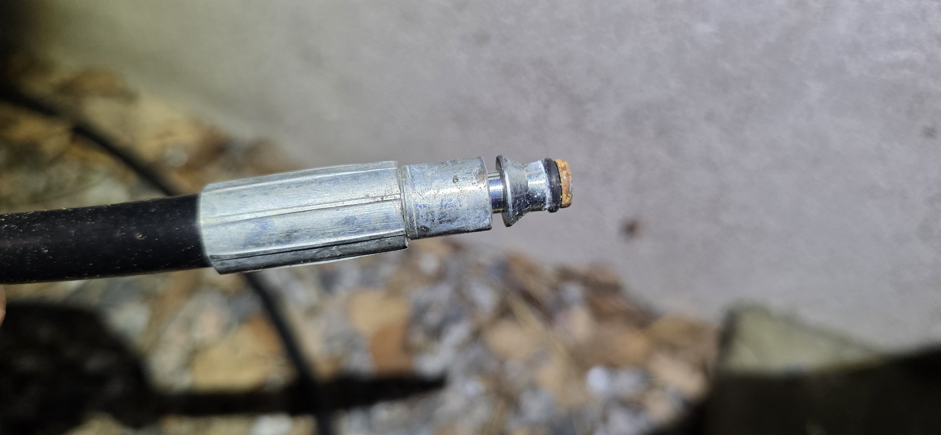

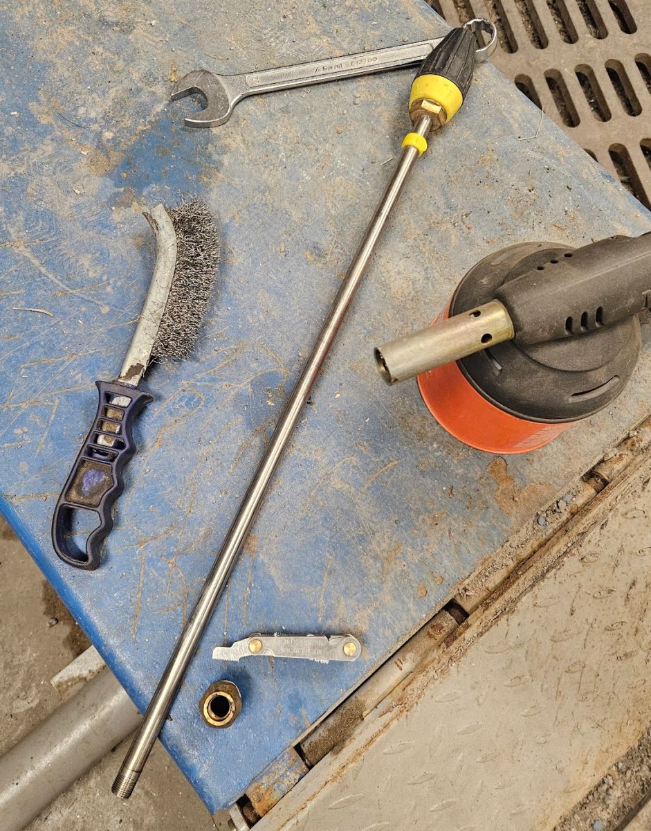

Mittasin 2175 koneen suihkuputken halkaisijan ja kierteen. Se on 12mm ja siinä on päässä M12 x 1 nousulla oleva kierre. Alkuperäinen liitin on päässä liimalla, ja sen saa irti kun antaa liittimelle vähän lämpöä.
M2000 pistoolissa on putki jonka halkaisija taisi olla jonkinverran yli 13mm. Kierre päässä on 1/4".

Uusissa Kränzleissä on vakiona pikaliittimet. Olen kyllästynyt noihin vanhemman koneen pyöritettäviin ja meinaan vaihtaa ne pikaliitimiin. Ainakin foam lancen ja suihkuputken välillä saa vaihdeltua sitten helpommin.
Näytä liitetiedosto 107512
Näytä liitetiedosto 107513

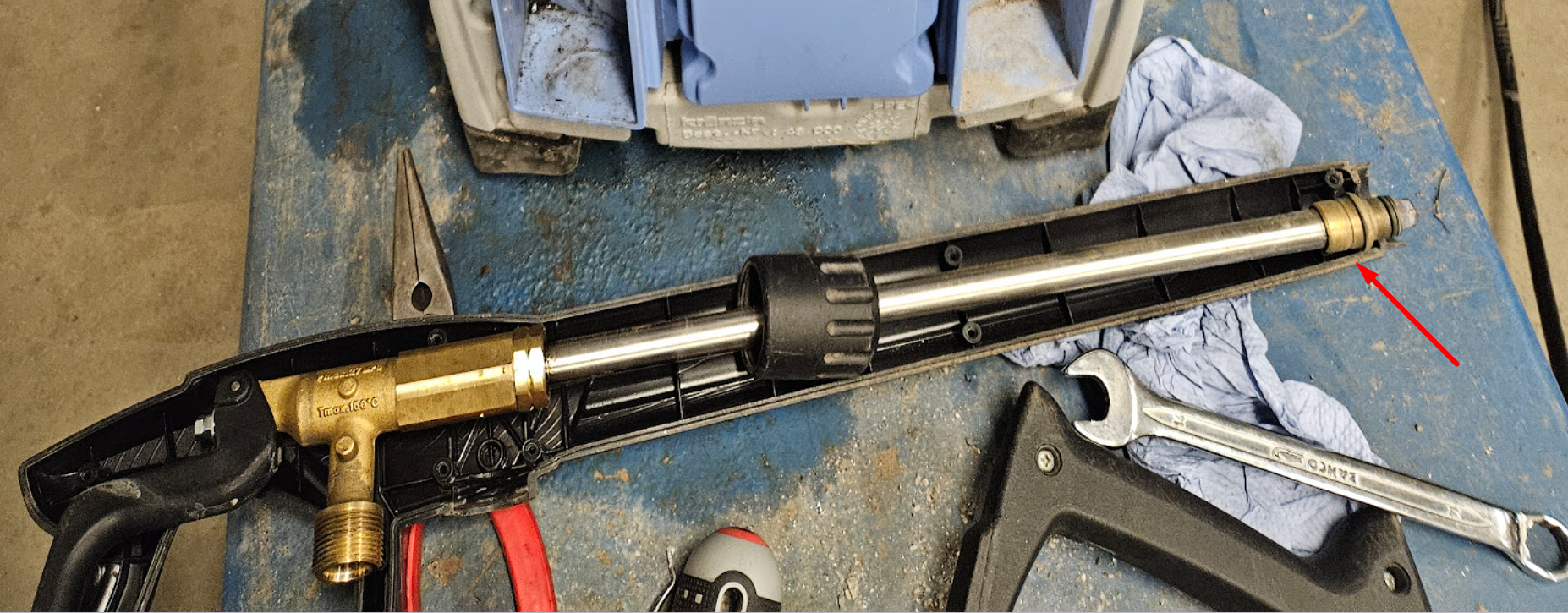

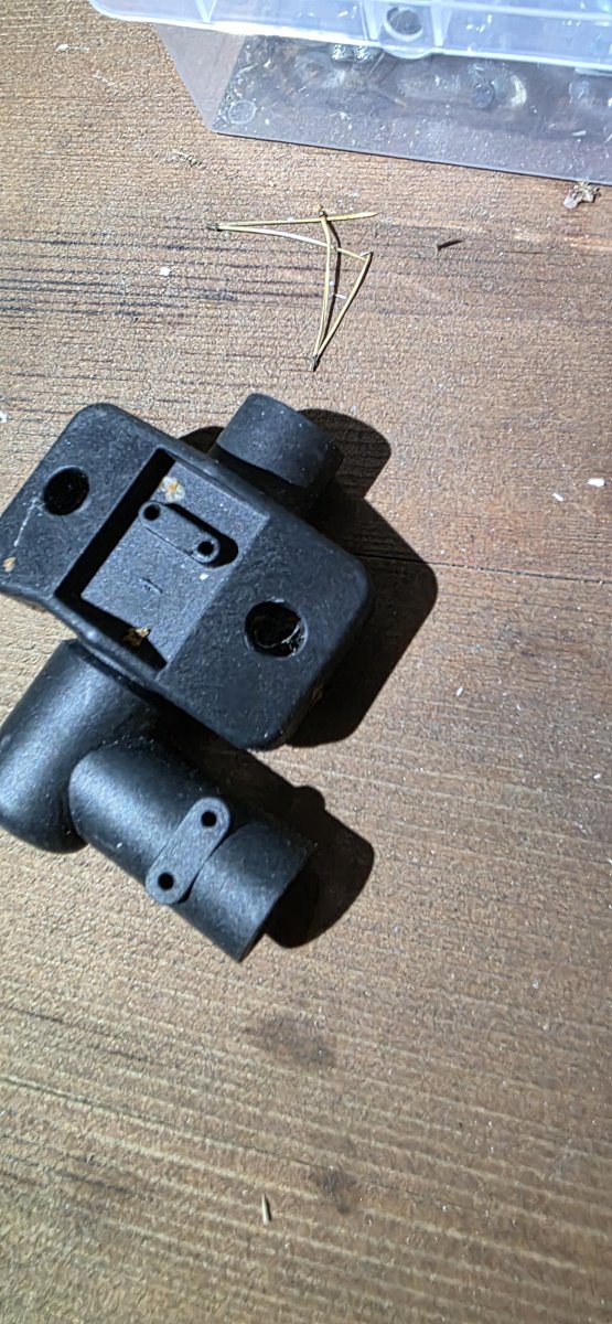

Mulla on alkanut vuotamaan tuo M2000, päästää paineet ulos pikkuhiljaa ja kone murahtelee aina silloin tällöin. Kiitos tuosta kahvan kuvasta, siitähän selviää että se on ihmisen purettavissa ja luultavasti jopa korjattavissa. Toki uusi kahva maksaa vain satasen luokkaa...
