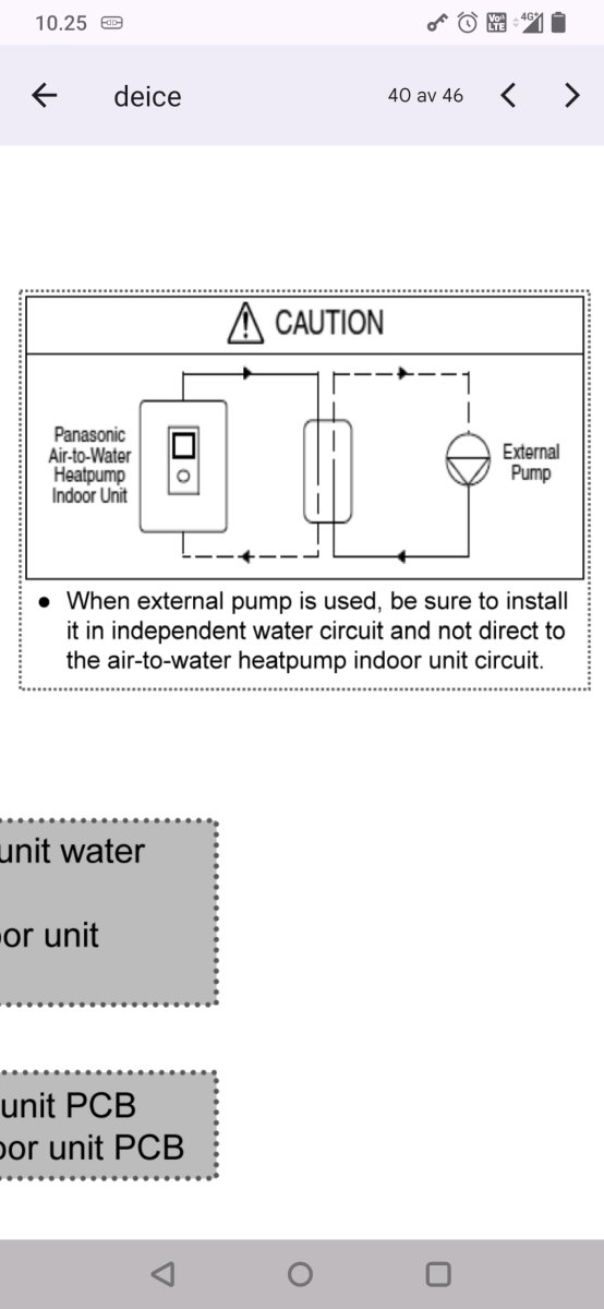

Mä oon miettinyt tuota. En jäätymisen takia vaan jos sillä sais apustartattua pumpun käyntiin kun käännän varaajan puoleisen t-haaran kiinni kaikki vesi menis patterin paluusta Vilpin kiertopumppuun.Perinteinen kiertopumppu putkeen pienelle vakionopeudelle käymään 24/7 tuo panan oman jumipumpun turvapumpuksi ja virta sille muualta kuin panasta.
