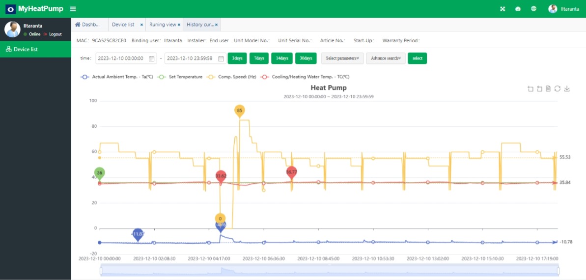

Ohessa käyrää 6kw:n pumpusta. Yrittää pitää 500litran vesitilavuutta pyyntilämpötilassa ja onnistuu siinä ihan hyvin; ajoittain eli joskus katkoo jostain syystä. Vilpin kiertovesipumppu pyörii jatkuvasti n 900l/h. Varaajan yläosasta otetaan omalla pumpullaan lattioihin vesi oumannin säätämänä , paluu alaosaan.
Sulatuksen vie E-mittarin mukaan n 10% tuotosta ja kuten käyristä näkee, sulatuksilla ei ole mitään käytännön vaikutusta lämpötiloihin; max 2 asteen notkahdus lämpötilassa kun pummpu käynnistyy katkon jälkeen. Välisulatukset pumpun käydessä eivät juuri erotu lämpötiloissa.
Minulla toimii samalla periaatteella direct moodilla. Pyynti on 43 astetta ja shuntti säätää alemmaksi käyrän mukaan. Mikäs moodi sinulla on.

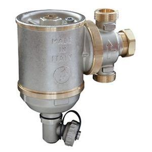

Suosittelen lämpimästi ylimääräisiä lianerottmia niin vähenee H20 koodit, puskurin jälkeen paluulinjaan, syklonityyppinen jossa magneetti tai vähintään magneetti lisätarvikkeena mutasihdin yhteyteen.
kiertovesipumppu on valmistettu pienillä välyksillä ja siten herkkä verkostosta tulevalle lialle.
Laitoin tuollaisen; on matala ja tyhjennys alaviistoon ja kääännettävä, sulkuhanat titenkin siten että saa vastavirtahuuhtelun.
Otan varaajan tyhjennysyhteestä veden takkalämmityskiertoon ja tuo vehje on tyhjennysyhteessä. Siitä voi varaajan tyhjentääkin jos on tarpeen, tosin pienellä lirulla.
Varaaja ja muutamat liitoksen ovatkin ainoat hapettuvaa rautaa.
