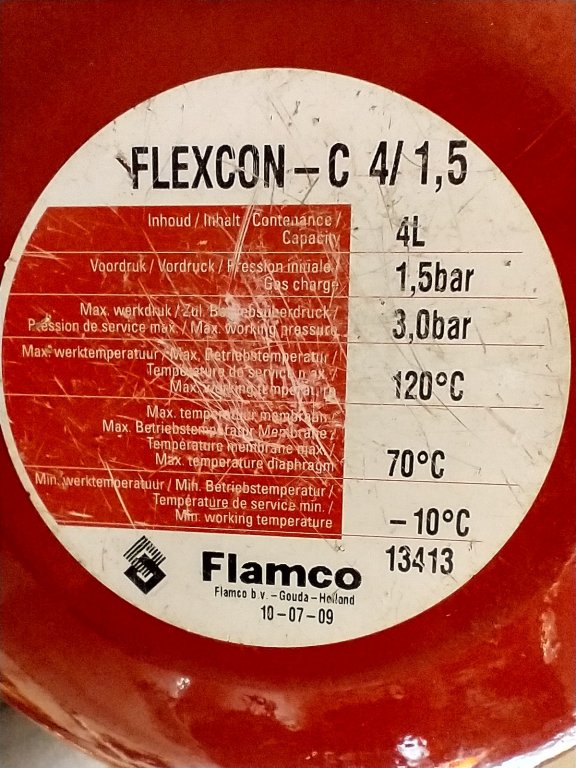

Mitenkäs tarvittavan paisunta-astian koon voisi arvioida esilämmitys-maapiiriin? 100m 25mm putkea + kanavapatteri.
Nestetilavuus on jotain 32-33 litraa yhteensä. Ja oletettu lämpötilaväli nesteelle on -2C --> +15C
Tuntuisi äkkiseltään, että kovin suurta paisunta-astiaa ei tarvitse. Riittäisikö joku 12 litran tai 18 litran kannu?
Niin pieni kun helpolla löytyy... mulla taitaa olla 12l paisari.
Noita pienempiä oli muistaakseni vaikea löytää
Totta.
Tämä minun on vedenjäähdyttimestä uutena evakuoitu kun putkari luuli sen olevan liian pieni ja vaihtoi sen isompaan. 10 vuotta se on nurkissa pyörinyt hyllyltä toiselle:)
