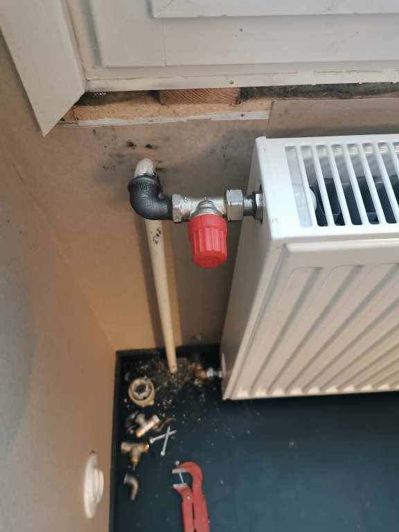

Mitäs arvoisa raati on mieltä PEX-putkien taivuttamisesta. Tarjolla olisi pari vaihtoehtoa.
A) Putki taivutetaan 90 ° hanakulmarasian sisältä ja päähän laitetaan kulmakappale helmiliitoksin ja hana yhdistetään suoraan tähän. Kuvassa siis katkaistaisiin tuo ylimääräinen muoviputki pari senttiä seinästä.
B) Putkeen tehdään kaksi 90 ° mutkaa ja hana yhdistetään PEX-putkeen 10/15 mm helmiliittimellä. Kuvassa tuo kylmävesiputki on nyt taivutettu näin.
C) Yritetään jotenkin saada se virallinen hanakulmakappale tuonne seinän sisään hanakulmarasian sisälle. Tähän liittyy ongelmia. Nuo uudet Merikan hanakulmakappaleet ovat muttereineen vähän pyylevämpiä ja sopivat vain tuurilla ja taidolla noihin seinän sisässä oleviin. Tässä tuo rasia on niin syvällä, että ei mene tuosta reiästä. Alkuperäisissä on ollut sellainen pitkävartisilla pihdeillä puristettu kuparisormus kiristimenä ja ne ovat oleellisesti sirompitekoisia.

A ja B tavan etu olisi lisäksi, että seinän sisään ei tulisi mitään liitosta mihinkään. Mahdolliset tulevat vuodot jäisivät näkyville. Paikka on tässä tapauksessa kuiva WC, jossa ei ole viemäriä, seinät pahvin päälle kaakeloituja.

Tuo PEX:in taivuttaminen ei ole mikään ongelma, ellei joku tiedä siihen liittyvän jotain erityisiä ongelmia tai muuta huomioon otettavaa. Hanakulmarasia varmaan aika hyvin maadoittaa kaikki lämpöjännitysliikkeet, mutta toisaalta ne sitten purkautuvat luultavasti hiukan enemmän toisesta päästä.
Minulla on pannuhuoneen päässä jo sulut jokaiselle lähtevälle putkelle jakotukissa, joten en varsinaisesti kaipaa tähän sulullista kulmakappaletta enkä tuota hanakulmaa. Keittiössä ja toisessa paikassa putket tulevat lattiasta kaapin sisässä. Tuo on hyvä, kun sitä putkea on siellä vapaana, helppo asentaa ja pääsee jännitykset purkautumaan. Ihan siististi ne sinnekin sai. Näitä olisi vielä pari allaskaappia lisää.
Onkohan tuota PEXin kuumentlua / taivuttelua misään kielletty tai siitä varoiteltu ?
