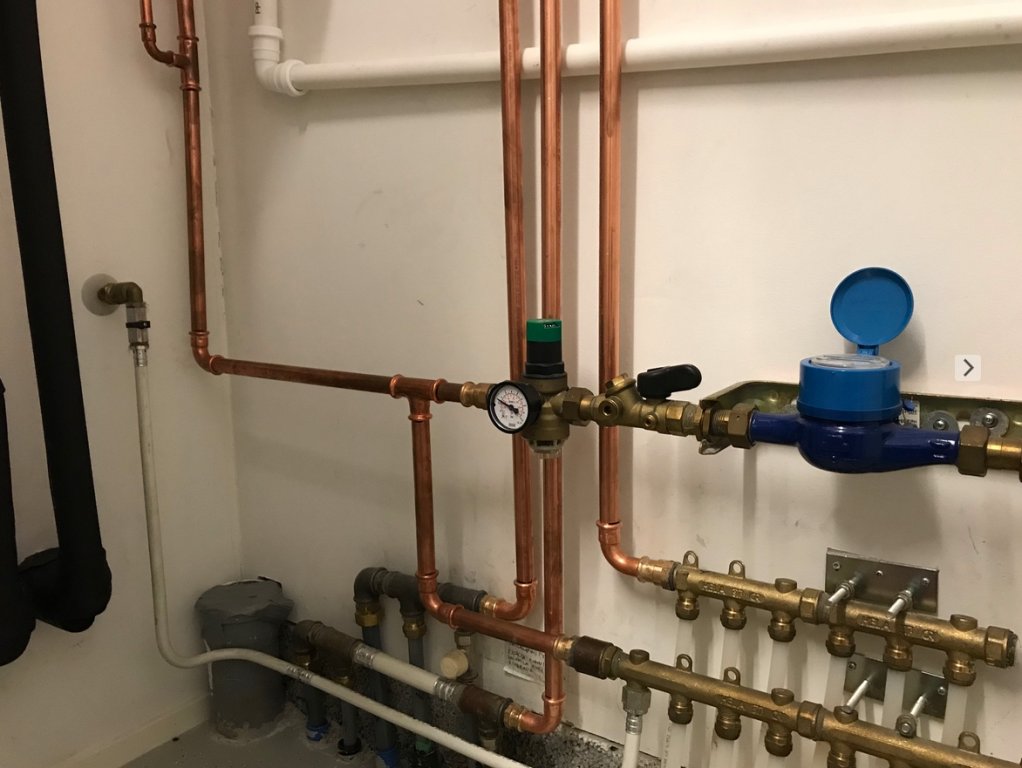

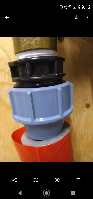

Kv-pumpun liitinpari.
Pumpun puolen kierre 1 1/4" ja 1 1/2" perustauhkaa.
mut mistäs löydän 1"? Dahl nosti kädet pystyyn. Grundos ei tunne LVI-numeroa ko osalle.
Pumppu on Alpha2L 15-60 130mm ja Niben Lisäshunttipaketin mukana tullut, ns. erikoispumppu.
Rele-aikakauden änkyrä
Putkiliikkeestä. Itse hain just 3/4" liitinparin pollucomiin, niitä ei pitäny saada mistään.
vwg4
lmfmis
Ebay.de vitosen kappale tai juotettavat kolme euroo.
Hanasysteemit jolla saa pollun eristettyä huoltoa varten (ja mittaritaskun) 25 egee ja vesimittariteline 130mm pollulle 46 eur.
Onhan noita
