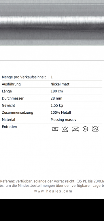

Nyt kun otin siitä liitin asiasta selvää niin kysymyksessä esittämistäni vaihtoehdotista kummatkin käyvät eli oliko kysymyksessä jotain niin ihmeellistä.
Kun en ole ammatiltani putkimies tosin kaikennäköisiä asennuksia joihin kuuluu myös mm. hydrauliputkistot ja kaikennäköiset asennukset tein työelämäni aikana nelisenkymmentä vuotta mutta silti ihan varmuuden vuoksi kysyn tällaisia "tyhmiä" että tulisi oikein terhyä,joillekkin nämä asiat ovat itsestään selviä tai sitten vaan vastataan kuin olisi.
Mulla oli jotain kapillaariosia valmiina "vanhaa varastoa" niin siksi teen kupariputkesta juottelemalla ja vehkeet ko. hommaan,joskus tein kaupunkikämppään kylppärin putkia sellasilla puserrusjutuilla mutta nyt ei siihen ole mahdollisuutta.

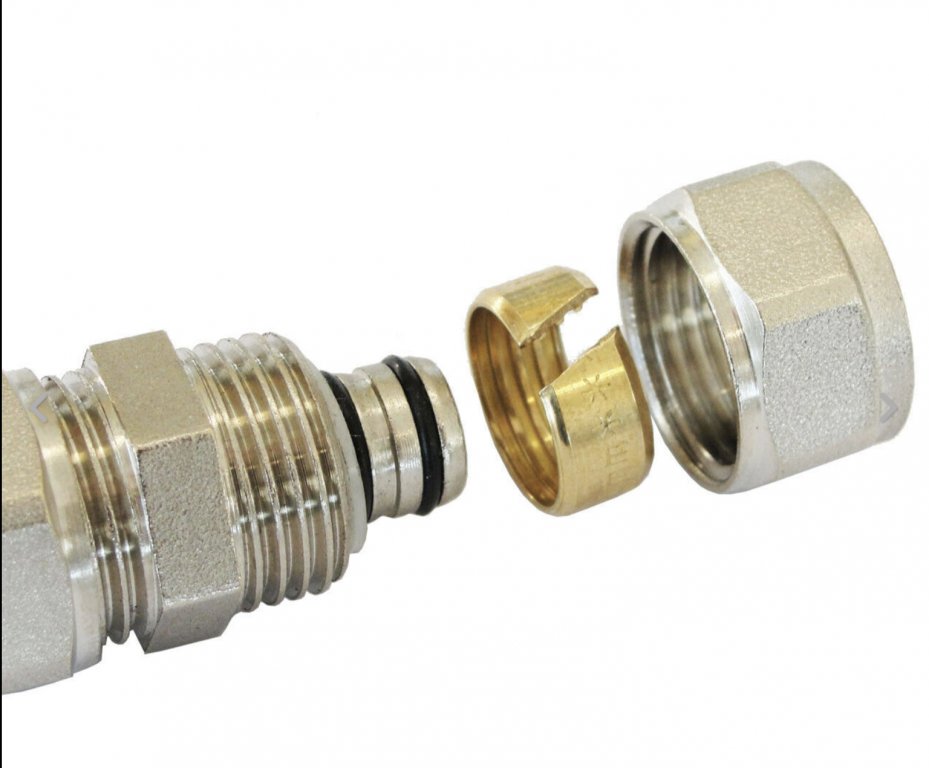

Tällaisia nuo pex klemmring. Käy myös avata ja uudelleenasettaa. Nää on hyviä. Pexista suulta kannattaa poistaa jäysteet että nuo o renkaat lipsahtaa paikalleen. Laitoin myös liukkaria.
