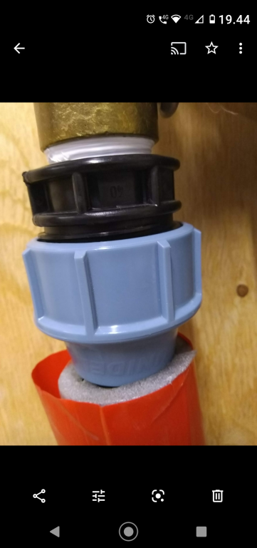

Minulla on tuollaiset muoviliittimet lämpöpumpun vieressä kun vedin 40mm muovilla kaivosta koneelle asti, 28 kuparia vain 60 senttiä jossa kaksi 90° mutkaa

En löytänyt ohjeita paljonko kiristetään, mutta on tuolle työkalukin, jota en ostanut. Onko tosiaan tarkoitus vain käsitiukaksi jättää?
Ensin väänsin 11/4 UK:n kiinni pumppuun ja sitten tuon putken lukittavan mutterin. En kovaa vääntänyt, mutta ei ollut muuta työkalua kuin isot putkitongit, joiden leukaväli tuolle riitti. Eipä siitä pumpusta toisella kädellä pitämällä olisi kovaa voinut vääntääkään.
Minä olen laittanut pexit samoilla kuin kuparitkin kun niitä tuolla miljoonalootassa on ollut. Holkkeja siinä pitää olla. Ulkona on sitten kesävesijohdossa ( siniraitaa ) kaikenlaisia liitoksia..
Laitoitko kierteeseen jotain? Tästä en ole varma mikä olisi paras muovi-metalli väliin.
Ihan hamppu ja kittikin tuntuu toimivan ja ilman mitäänkin on liitos tosi tiivis.
