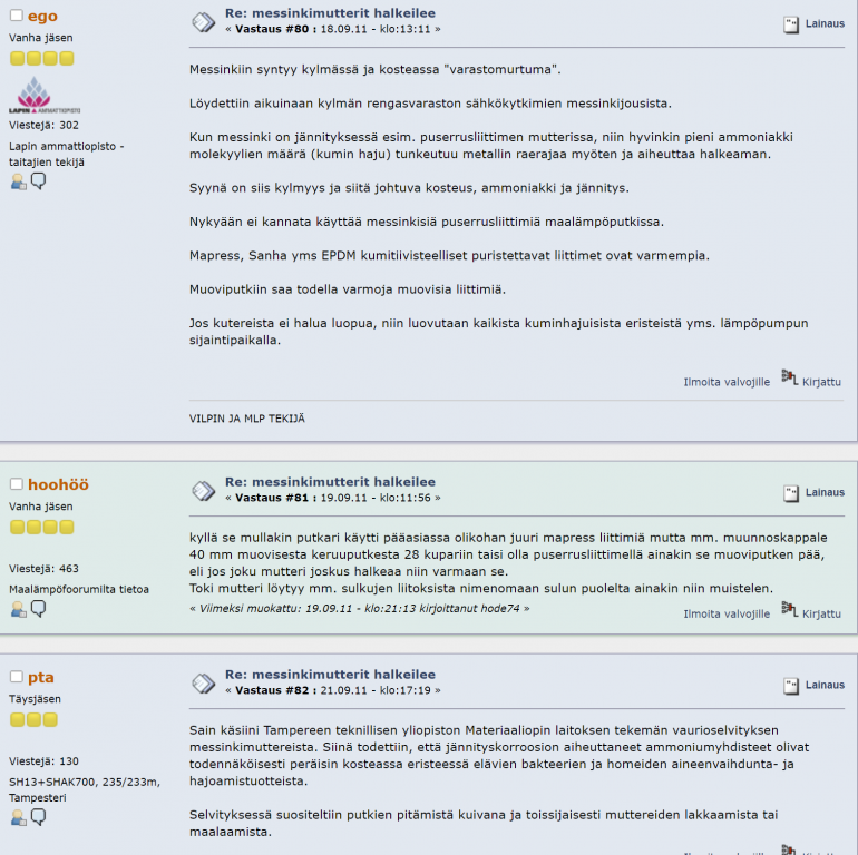

Muttereiden halkeilu kylmällä puolella johtuu kierteisiin tiivistyvästä kosteudesta joka sitten jäätyessään saattaa halkaista tuon liitosmutterin. Muistelisin/mielikuvana on että ruotsin foorumilla ovat tuon ratkaisseet sillä ovat laittaneet kierteisiin Locher Pasta nimistä tiivistyskittiä. En tiedä löytyykö tuota Suomesta mutta eiköhän jotain vastaavaa löydy kuitenkin.
Käsittääkseeni jäätyminen ei liity halkeiluun, sillä halkeamisia on ollut paljon myös tapauksissa, joissa ei koskaan mennä pakkasen puolelle.
Kierteiden rasvaaminen on kai myös auttanut.

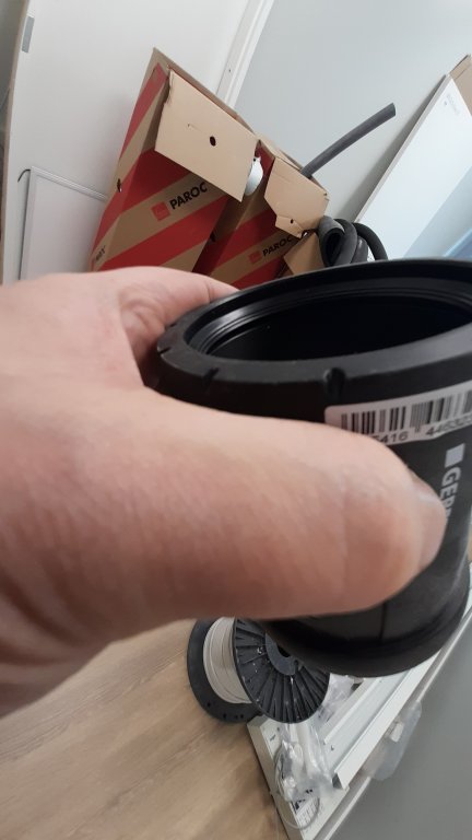

Esim kuvassa geberitin jatkomuhvin tiiviste on siten huullettu ettei voi vuotaa "väärään" suuntaan jos asennus on ok.

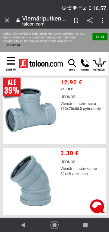

99,99% käytetyistä putkista on muhvillisia. Parempien DB putkien yhteet on maliia +/- joten niitä ei voi kytkeä alkamaan urospäällä vaikka haluasinkin. Geberitin Silent Pro oli ainakin tälläinen ja Rehaun osat myös. Nyt jos otetaan viemärivalmistajien oppaat käteen niin veikkaan että ei löydy mallikuvaa/piirrosta missä putki alkaisi urospäällä sekä loppusi muhviin... ja olen lukenut teknisiä ohjeita useampia. Ja kun lukee teknistä opasta hieman pidemälle niin selviää että suurin osa viemäreistä asennetaan ohjeiden vastaisesti vähän sinne päin. Yksi näkökohta muhvipäällä aloitamiseen on lämpölaajeneminen. Putki kiintokannakoidaan heti muhvin juuresta ja seuraavat kanakkeet on liukukannakeita jolloin putki lämpölaajenee seuravan muhvin suuntaan. Mutta mutta, koko kiintokannakointi ja lämpölaajenemisvarat unohdetaan 99% tapauksista. Koska ei sillä niin väliä koska eihän viemärit vuoda. Ja kun viemäri vuotaa se on aina tulkittavissa asennusvirheeksi. Ja lopuksi, jokainen asentaa näitä miten haluaa kun ei näihin hirveesti puututa.

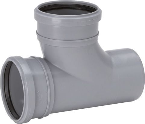

Enemmänkin kysyisin, että miksi tuollaisia tehdään kun tämmöisiäkin on? Saa painovoiman avuksi jokaiseen liitokseen.
Näytä liitetiedosto 71144

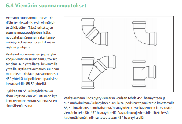

Niin. Ensinäkin tota 88,5ast osaa saa käyttää vain poikkeustapauksissa ja silloinkin vain pystylinjassa. Logistisessa mielessä +/- osat on helpompi kun ei tarvitse ottaa kuin yhdenlaisia osia. Jatkaa sitten muhvillisella putkellla tai muhvilla. Sitten kun näitä survotaan pieneen tilaan niin +/+ osilla on puolensa. Mutta sanotaan näin. Jos näen jonkun laittavat putken muhvipään loppuun tai laittavan +/- käyrän alkamaan urospuolella niin oletan jannun puhuvan venäjää.

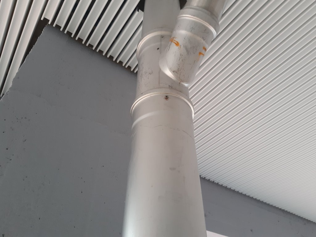

Noi d1:stä löytyvät ohjeet on nimenomaan ohjeita ei määräyksiä. Niitä jyrkkiä ysikymppisiä saa kyllä käyttää. Tää on helppo todeta menemällä vaikka johonkin kauppakeskuksen parkkihalliin ja tutkimalla katossa olevia viemäreitä. n. 88.5% niistä kääntyy vaakaan sillä jyrkällä 90 mutkalla.
Niille myös käy välillä kehnosti sitten kun sataa vähän enemmän - putken kannakoinnissa on pihistelty ja kun se täyttyy kunnon sateella putki alkaa vääntyillä kun painoa on kannakointien välillä paljon - ja vettä alkaa tipahdella. Parkkihallissa se ei niin haittaa, mutta isommissa marketeissa vaakaputket ovat jo liiketilan katossa.
