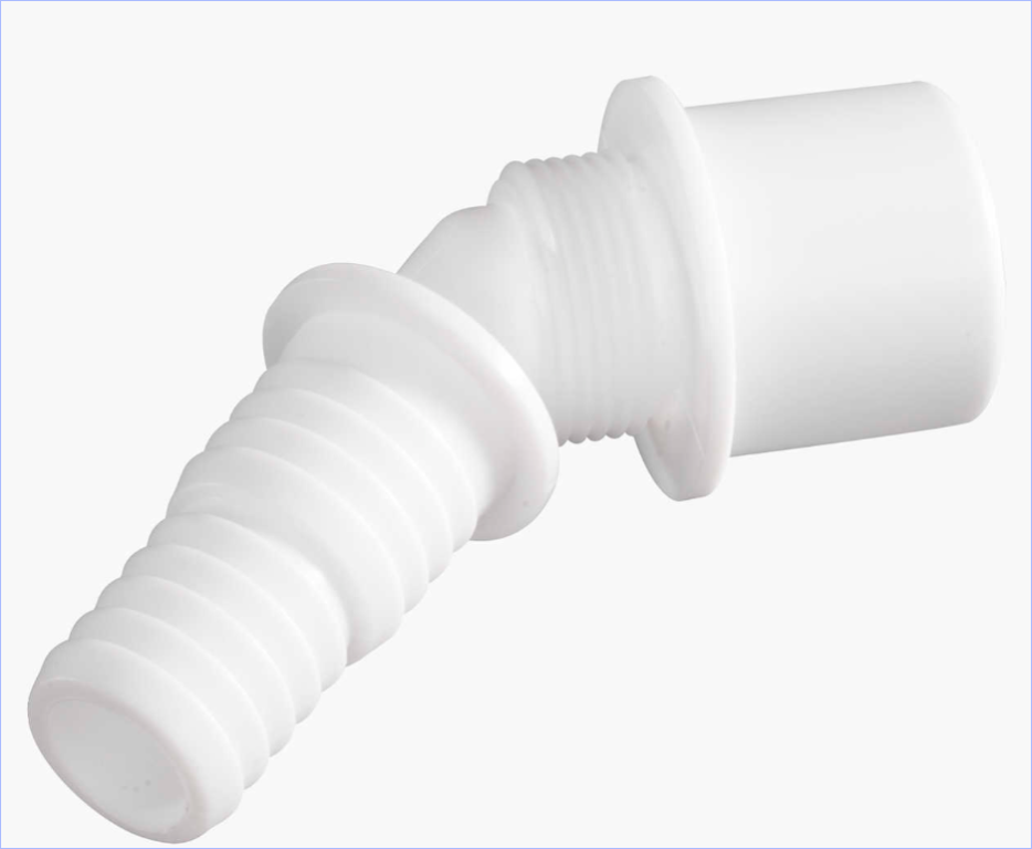

Ainakin 22mm kuparin saa Faluplastin osilla kiinni viemäriin. Sieltä löytyy kierreosia eli varmaan muunkin saa.

Nämä olikin ihan hyviä osia...joskus olis tarvinnu mutta piti 'teherä itte' kun en tommosta löytäny. 32 putken sisään massalla kierreosa ja IV koneen kondenssiin kelpaa hyvin...
pelzi_
Ihan jo Biltemasta saa 32mm-3/4" osan. Letku ja suppilo on kuitenkin yleensä oma valintani.

Hyvinkin voi olla (vai mahtaako ihan joka buljusta löytyä muuta kuin tukun kautta), mutta kun tuo Biltema tuossa mainittiin niin niiden ko. osa kiinnosti kun se on kuitenkin läpi tullut käveltyä eikä ole huomannut 32>3/4 nippaa.
Juu, puolikkaan yhdistäjän nimeä en tiedä. Niinhän laitteissa yleensä on pykälää suositeltua putkikokoa isompi G-kierre, niin siihen sopii suoraan puolikkaalla yhdistäjällä se sopiva putki ja ei tule kuristusta. Puolikkaan yhdistäjän lähtö on sitten suoraan se suositeltu koko.
