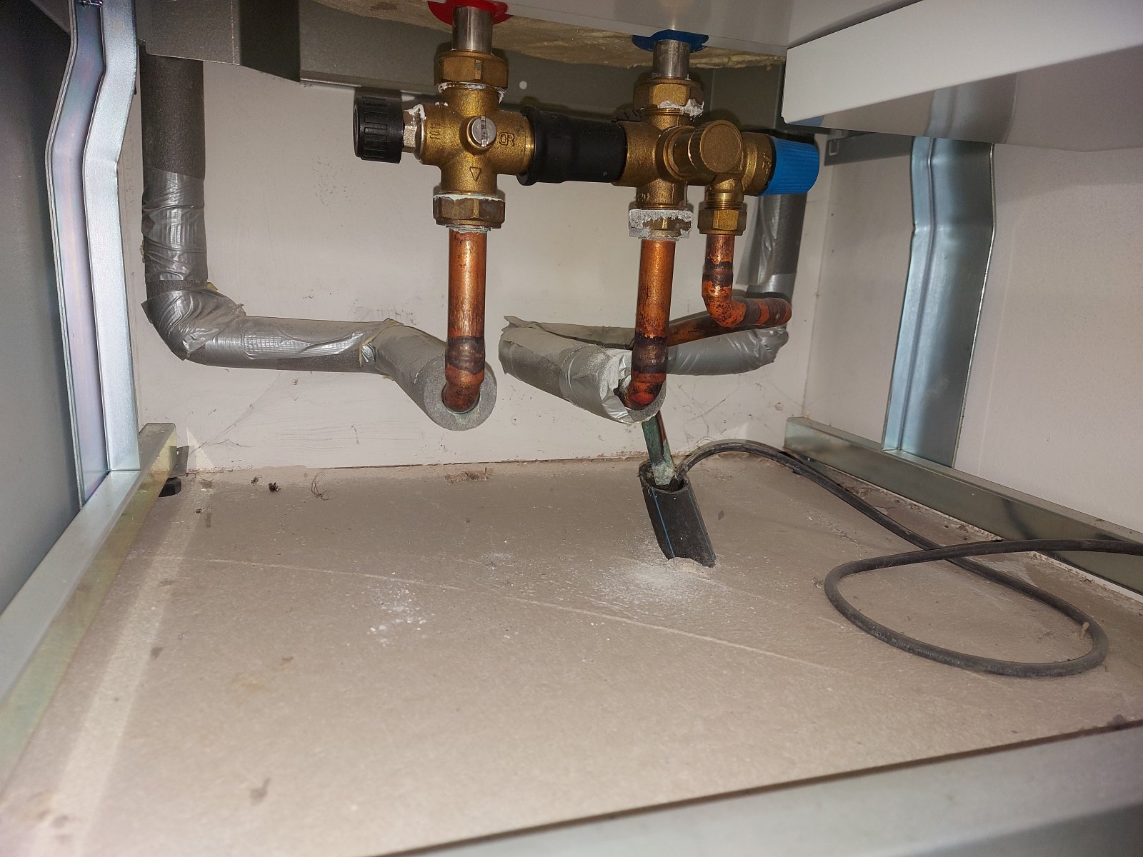

Varmuuden vuoksi:
syöttoventtiili; millainen?
Vai:
Tuollainen on siis nykyisessä LVV:ssä, esihaalistus tulisi sitten toisesta varaajasta
mokin
Tapanani on esittää tyhmiä kysymyksiä jos vähänkään epäilen etteivät kaikki ole samaaa mieltä (edes) nimikkeestä
On kyllä hyvä varmistaa, kun itse en ole putkialan ammattilainen, niin helposti tulee puhuttua väärillä termeillä.
Mahtaako tuon varoventtiili riittää vai tarvitseeko syöttöventtiilin (ilmeisesti tärkeimmät jutut siinä sulku + varo + takaisku) myös toiseen päähän. Kun pikaisesti miettii, niin tuohan varo on varaajien välissä, eli pitäisi kai toimia? Mutta jos on ehdottomasti väärin, niin ensi viikolla shoppailemaan

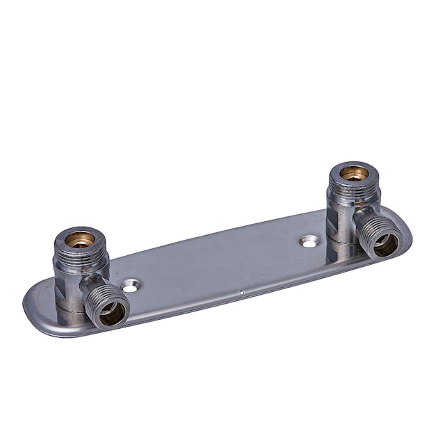

Pinta-asennuslevy (eli levy jossa hanakulmat paikoillaan), sekoittajaa varten 1/2" g-ulkokierre, tasopinta päässä. Vessan pytyssä sitten liitäntä on (ballofix sulkuventtiili) 1/2" g-ulkokierre.
Kun hanakulmissa on jo sulut, niin mietin että niihin pitäisi mahdollisesti ehkä jopa mennä nuo puoliliittimet. Liittimet jota hommasin oli kuparille 12 puserrus ja 1/2" R-sisäkierre (joka taitaa tosin olla sama kuin G-sisäkierre).
Tifo
Mä en ymmärrä mistä tässä on kysymys. Hanakulmiin laitetaan hana kiinni ja ballofixiin se kupariputki, helmet ja mutterit on siinä ballofixissä mukana. Vai onko näihin tarkoitus liittää jotain muuta?
Mislo
Sama, itsekin tipuin kärryiltä. Mutta jos sekoittaja on seinähana tai suihku? niin hana kaipaa kolmenvartin uk kierrettä.
Sama vika, olen kuin eno veneessä. Periaattesa pintakulmiin voi liittää G3/4SK tiivisteellä tai 1/2UK kierretiivisteellä mitä vaan (jos on sisäkierre). Mutta pintakulma on ehkä väärä osa, luulen.
mokin
eli siis kyseessä on tuollainen, eikös nuo ole hanakulmia mitä tuossa on 2kpl? Mutta siis noihin 1/2” pitäisi saada liitos. Meni väärin aiemmin, sekoittajaa varten on siis 3/4” ja ne näyttää sopivan paikalleen (tiivisteet vaan puuttuu, mutta siihen taitaa mennä ihan perus 3/4” kumitiiviste?)
Pytyssä on sitten https://www.onninen.fi/ballofix-kuulasulkuventtiili-ballofix-1-2-s-u-kromi/p/AMQ310?term=Ballofix 1/2 tuollainen, mutta mustalla kahvalla.
edit. https://www.onninen.fi/onnline-puserrusliitin-sk-onnline-1-2x12-em-kromi/p/AJI392?term=Puserrusliitin 1/2 12 ja tuollaisia on siis nyt ilmeisesti turhana
edit2. Ja pahoittelut huonosta kommunikaatiosta, maallikko näissä asioissa, vaikka dn-putkien ja laippojen kanssa ollut tekemisissä töissä, mutta nuo ovat yleensä alkaen dn100 ja laipat 1092-1:n mukaisia
Tifo
Hanaan tarvitset siis liitokset vesijohdoille. Laita siihen 1/2sk-puserrus 12 mm, jos teet kuparilla. Kromatut osat, liitos hampulla, karhenna kierre. Jos osassa sattuu olemaan suora pohja voit käyttää tiivistettäkin, fiiberiä.
Pyttyyn ostat taipuisan letkun jossa on puolen tuuman mutterit päässä, ballofixistä turhat osat pois.
Toisessa linkissä sulla onkin oikea osa suihkuhanaan.
mokin
Eli nuo periaatteessa kävisi suoraan hampulla + kitillä? Kun osat sinänsä on yhteensopivia, mutta eivät tiivisty, vaan pyörivät "pohjaan".
Ballofixiin tuo kai sopisi myös sitten?
Tifo
Hamppu käy periaatteesa joka paikkaan, karhenna kierre ettei hamppu lähde pyörimään mukana. Joskus on tosi lyhyt kierre mihin hamppu on hankala laittaa, se on kai tarkoitettu tiivisteen kanssa käytettäväksi. Taipuisan letkun(pex) liitoksiin tiiviste.
Nyt ymmärän pulman. Pintakulman 1/2 kierteeseen sopii - varauksella kun on eri firman osa - se puoliliitin koska pintakulmassa ei ole kartioliitintä.

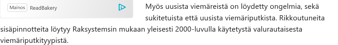

Vieläkö 2000luvulla käytettiin valurautaviemäreitä?Ei varmaan omakotitaloissa.
Miten mahtaa olla kesto muoviputkien sukituksen suhteen, ainakin arvokasta touhua.
mokin
katso liitettä 85972
80-luvulla rempattu kylppäri (nyt rempattu uudestaan), oli upo-muovi tai upo-putki muistaakseni viemäriputken nimi. Samat mitat ja materiaali vaikutti olevan kuin uusissa Uponorin putkissa. Ja ei nuo miksikään ollut siellä menneet. Valuraudasta ei sitten tietoa
Muovinen viemäriputki vaatii kivivillan ja pellitysken päälle esim käytävillä. Koska tilaa on rajallisesti esim hätäpoistumisteiden kohdalla niin HST ja valurauta on toinen vaihtoehto ja näistä edullisempi on arvaatkaa kumpi. Saneerauksissa valurauta korvataan usein desibeliviemärillä ja ne mitä ei voida vaihtaa niin sukitetaan. Valuraudan etu on tosiaankin palamattomuus ja hyvä äänieristys.
Valurautaa perusteltiin jossain tapauksissa kerrostaloissa paloturvallisuudella. Muoviputkien vienti pystynousuissa - miten se hoidetaan tältä kantilta ?
Tänäpäivänä viemärit viedään usein hormeissa jotka on oma palo osasto ja palomansetti sitten vain esim. pohjakerrokseen.
Mitä hyötyä hormin erillisessä palo-osastossa olevasta muoviviemäristä on, jos sieltä pitäisi johtaa viemäri esim. asuntoon, mutta tuo on tehtävä ilman palomansettia? Tuossahan mentäisiin osastosta toiseen ilman mitään suojauksia muoviputkilla, jos viemäriä käytettäisiin tarkoitukseensa, kaiketi?
Hormista liitokset lattian/valun sisässä että ei sinne mitään mansettia edes saa kun vasta betonisen pohjakulman jälkeen kun viemäri tulee uslos betonista.
