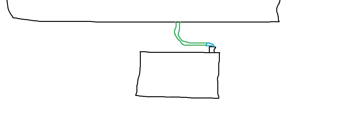

VILP on myös paikallaan, pitäisi siihen PEXit liittää tällä viikollaan. ES monoblock 6kw siis kyseessä, tuossa on uros g1" kierre, siihenkin varmaan voi laittaa varmaan teräsmutkan että saa PEXit kääntymään siihen nätisti? Kun seinästä kääntyy nätisti VILPille nuo putket (seinän suuntaisesti), mutta ei mitään toivoakaan että kääntyisi vielä VILPille. Kuvassa pieni selvennys. Vihreä PEX ja vaaleansininen olisi siis mutka. Tuohon väliin lisäksi kartioliitin tietysti.

Miksi kartioliitin tuohon?
Mietin itse asiassa ihan samaa asiaa, päädyin sit siihen et ehkä yhteet pumpussa ovat niin lähellä toisiaan ettei kahden teräskäyrän asennus onnistu mikäli nuo käyrät ns ”kierretään” paikoilleen.
Muita syitä en keksinyt kartioliittimien käyttöön.
Toki tuosta ehkä pääsisi mikäli asentaisi käyrät hiukan eri tasoon. Tai ainakin riittää se et toiselle käyrälle olisi se kartioliitin mikäli syy on tuo mihin itse päädyin.
Ajattelin että siitä saa helposti purettua tarpeen vaatiessa
Ja mustilla kulmilla ajattelin laittaa kun noita on nyt ylimääräisiä nurkissa
PEXille on juuri nuo "helmiliitokset" hommattu, eli PEX-> R1" uk
Onkohan ES:n lähdöissä "otsapintaa" tasotiivisteelle? Onko lieriökierre messinkiä vai mitä? Tuo voi olla hieman hankala saada tiiviiksi hampulla ja kitillä, kun se urospuoli on tosiaan lieriö- eikä kartiokierre. Joku liima voisi olla passeli, tai ainakin varmistaa huolella ettei hamput lähde pyörimään mutkaa kiertäessä.
