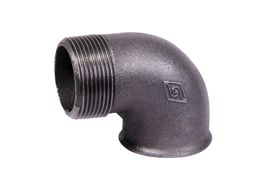

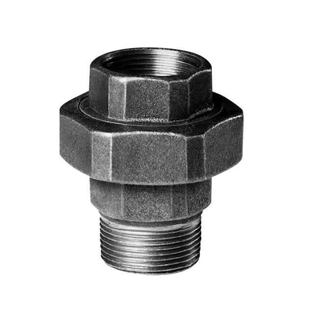

Eikös lämmitysjärjestelmään ole tarkoitettu ihan nämä:

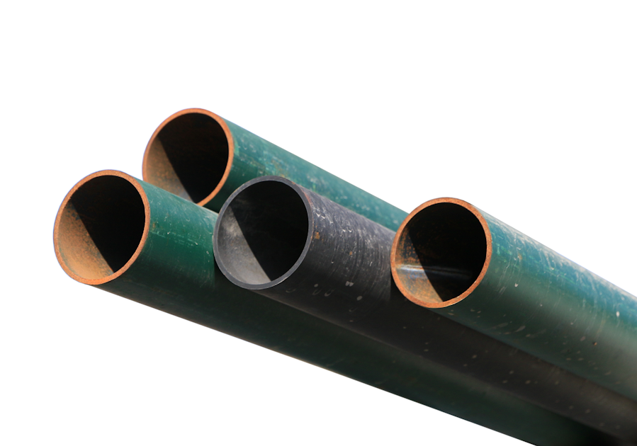

Eli 33.7 ja 26.9 on vanhojen putkien halkaisijat, tehty mustasta ja kitti+hamppu. Jos noita muuttelee, niin tietysti kierrepakka pitää hommata, mutta eikös nuo osat ole juuri tarkoitettu näihin hommiin? Iso 7-1 on käsittääkseni juuri sama kuin BSPT, eli tuumaiset putkikierteet (kartio uroksessa). Kun isompaa tilausta tekemässä, niin olisi kiva että tulisi nuo kerralla oikein ja kun saan ostettua firman kautta, niin nuo palautukset eivät onnistu yhtä helposti kuin kuluttajalla.
Nuo osat ovat juuri lämmitysjärjestelmään tarkoitettuja. Jos rautaputkella tekee, kannattaa ripotella noita kartioliittimiä niin helpottaa rakentamista ja myöhempiä mahdollisia muutostöitä.
Joo, kartioliittimiä ja sulkuventtiilejä tulee tilattua vähän liikaa, katsoin että 25% koko tilauksen hinnasta menee noihin. Nykyisessä järjestelmässä niissä on säästetty ja sanotaan että käytännössä jokainen muunnostyö vaatii varaajan tyhjennyksen. Sain yhdestä puretusta kohteesta vietyä paisuntasäiliön, niin varaaja tyhjäksi jotta vaihto onnistui. Lisäksi vanha varaaja on hienosti toteutettu, laitettu putket paikoilleen (ilman sulkuja ja kartioliittimiä) ja lopuksi hitsattu ne kiinni varaajaan. Tosi helppo lähteä purkamaan.
