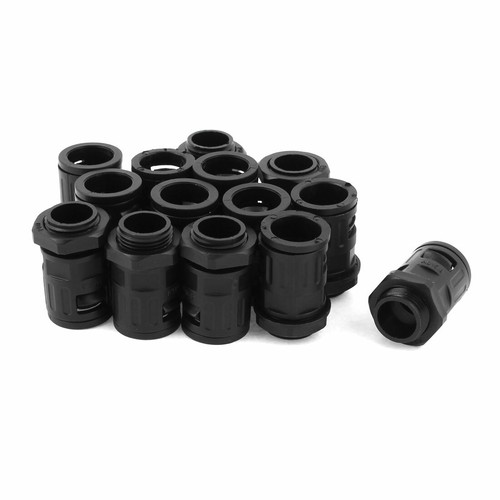

Mikä liitin?
Tähän sopii 16mm kurttuputki (tuossa pätkä) ja kierre menee asennuskoteloihin.
(Tuli saksasta pumpun mukana)
    111,9 KB · Lukukerrat: 196
Nysäksihän tuota Suomessa sanotaan, ja Keski-Euroopassa aika paljon on tuota kurttua MMJ:n sijasta, täällä harvinaista varsinkin näkyvillä.
No siinä kuvassa näet. Eipä noita täällä juuri tule vastaan, mutta löytyy mm. nimellä flexible conduit gland tai fitting tai connector.
Silvyn näyttää samalta muttei taida ihan kuitenkaan olla, kyllä noita valmistaa usemapikin ja maailmalla yleisempiä kuin suomessa.
Suojaletkuna myydään
Tuohan se on!
EDIT: ei saa vielä mistään tukkurilta näitä. Ilmeisesti Ahlsellille tulossa?

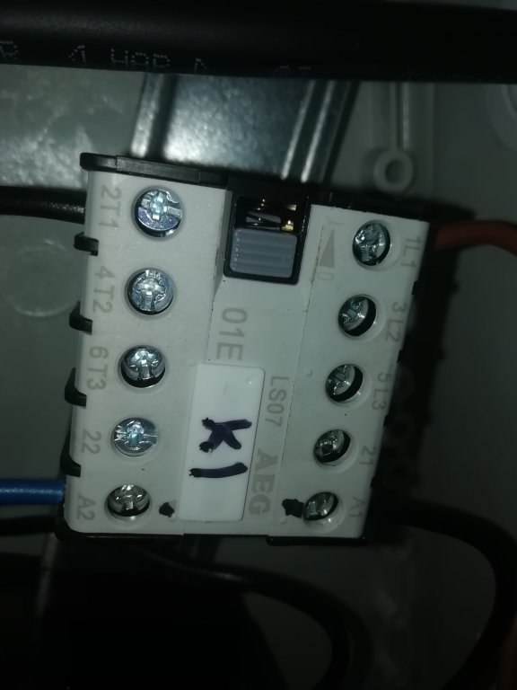

Indikaattori onko se päällä, se että sitä voi myös liikuttaa taitaa olla lähinnä vahinko.
Tällaisesta releessä ajattelin, kun ei tuo vaikuta äkkiseltään on/Off kytkimeltä. Mietin että saako sillä jonkun koskettimen toimimaan eri tavalla.
    41,2 KB · Lukukerrat: 177
Kyllä noi yleensä on olleet vaan asennon ilmaisimia vaikka usein näyttää kytkimeltä, kytkintä kontaktorissa en ole nähnyt. En tiedä onko tarkoitus että niillä voi myös kokeeksi painaa kontaktorin pohjaan.
Onhan tuo pitkälti indikaattori joo. Toki siinä epätodennäköisessä tilanteessa että kela palaisi niin tuon saa sit manuaalisesti tarvittaessa pakotettua päälle kunnes saa uuden minikontaktorin tilalle. Mutta tuo käsikäytön tarve lienee kyllä olematonta.
