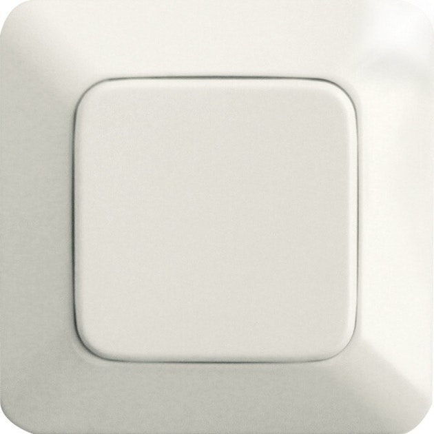

Meillä Exxact-sarjaa kaikki katkaisijat, Jussinakin löytyy:
Ainoa "hankaluus" noissa paristottomissa on, että niitä joutuu painamaan jotta naksahtaa ja tuottaa tarvittavan energian signaalin lähetykseen. Tuon huomaa kun vieraat yrittää laittaa vaikka vessaan valon päälle, tottuneet kevyisii keinukytkimiin eivätkä uskalla "komentaa" katkaisijaa tarpeeksi lujaa. Parhaimmat menneet sitten ilman valoa vessaan :D Tuohon kyllä itse oppii nopeasti, jopa taaperot.
Ja parastahan noissa on nimenomaan, että niitä saa lätkiä mihin haluaa ja mitä vaan valaisimia ohjaamaan. Meilläkin "masterkytkimet" ylä- ja alakertoihin sekä koko talon pimennykseen. Lisäksi mobiilisti appilla ohjaus jolla saa myös valoryhmiä sekä ajastuksia ja himmennyksiä tehtyä vaikka etänä.
Toimiiko noissa tuo himmennys jotakuinkin jämptisti ja katu-uskottavasti vai joutuuko temppuilemaan?
Onko käytön logiikka sama kun tuolla ylemmässä olevassa fraatin linkkaamassa videossa johdollisesta mallista?

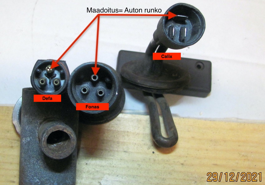

Pientä vian määristystä. Yksi ulko postorasia on kiinteän ajastimen takana. Laukaisee sulakeen jos lohkolämmitin ja sisälämpäri on kytketty siihen. Sisälämpäri toimii ok yksin, lohkolämmitin ei. Lohkolämmitun toimii toisesta, sisäpistorasiasta hyvin. Tilaan sähkärin mutta jossain vaiheessa mutta onkohan ajastin hajonnut vai lohkolämmitin, millä ton testais...
Mekaniker
Sinulla voi olla hiuksia nostava vika lohkolämmittimessä...

katso liitettä 76421
Ostin halpakaupan poistokorista 10 kpl defan ja caliksin johtoja ( n. 1,7 € / kpl ) . Pitäisköhän tarkistaa niiden kytkennät ja vastukset ? Halpa hinta oletettavasti kuitenkin johtuu kumin laadusta.
Toinen (B) ulkopistorasia ei laukaise vikavirtasuojaa jos kytken siihen lohkolämmittimen. Jos kytken A pistorasiaan lohkolämmitimn niin vikavirta suoja laukeea. Jos kytken A pistorasiaan sisälämmärin niin vikavirtasioja ei laukea. A pistorasia on releen takan jota ohjataan ajastimella. Vikaa joko releessä tai vikavortasuojassa?
Oletko mitannut sen lohkolämmittimen? Voihan tuota kokeilla laittaa myös toisin päin shukoon, joka ehkä voisi olla toinen syy, miksi toisesta laukeaa vikavirta ja toisesta ei. Onko nuo siis eri vikavirtasuojien vai yhteisen takana?

Mittauksia johto kytkettynä autoon ja mitattuna suko-päästä
Vaihe ja nolla = 95 Ohm (ok?)
Suojamaa = 0,07 Ohm (ok?)
Vaihen ja suojamaa välillä ei vastusta.
Nyt toimii kummasakin... en tajuu. Täytyy seurata tilannetta. Kiitos vaivan näöstä. Täytyy kysellä inko noi vikavirtasuojat vanhemiten epästabiileja.
Mitä tämä tarkoittaa? Siis johto irto talosta? Mitä tarkoitat vaiheella ja nollalla? Nehän on kummin päin sattuu. Eli mistä mihin oli 0,07 ohm ja mistä mihin ei ollut vastusta?
95 ohm vastaa n. 550 W tehoa. Sellainenko pitäisi olla.
Kokeilitko sitä kääntöä tai käänsitkö vahingossa? Tai sitten vuoto on vielä sattumanvarainen lohkolämmittimessä.
Joo, en ole sähkäri. Mutta eikö toinen ole aina vaihe ja toinen maa/nolla... vai miksi niitä kutsutaan?
Juu, käytin Sukoa vain mittausyhteenä
Sukossa olevat suojamaan nastaojen välinen vastus oli 0,07 Ohm. Mittaustulosta ei saatu vaihe ja suojamaa nastojen väliltä.

Pistorasiaan kytkettävissä laitteissa ei ole erikseen vaihetta ja nollaa, koska ne vaihtavat paikkaa sen mukaan miten päin satut töpselin tökkäämään. Pistorasiassakin saattaa vaihe ja nolla olla kumpi "reikä" vaan, vaikka noissa onkin yleisesti tietty käytäntö.
Voit kokeilla mitata tuosta irtiolevasta kaapelista suojamaasta auton runkoon/miinusnapaan. Pitäisi olla hyvin pieni vastus.
Jos kummastakin pistokkeen tapista oli yli 1 Mohm vastus suojamaahan, pitää jotain muuttua, kun tökkäät tuon seinään. Ehkä kuumeneminen saa aikaan vastuksen pienenemisen suojamaahan. Tai kylmeneminen. Tai tärinä. Tai siinä minipistokkeessa on suolamössöä, joka toimii erilailla joka kytkentäkerralla.
