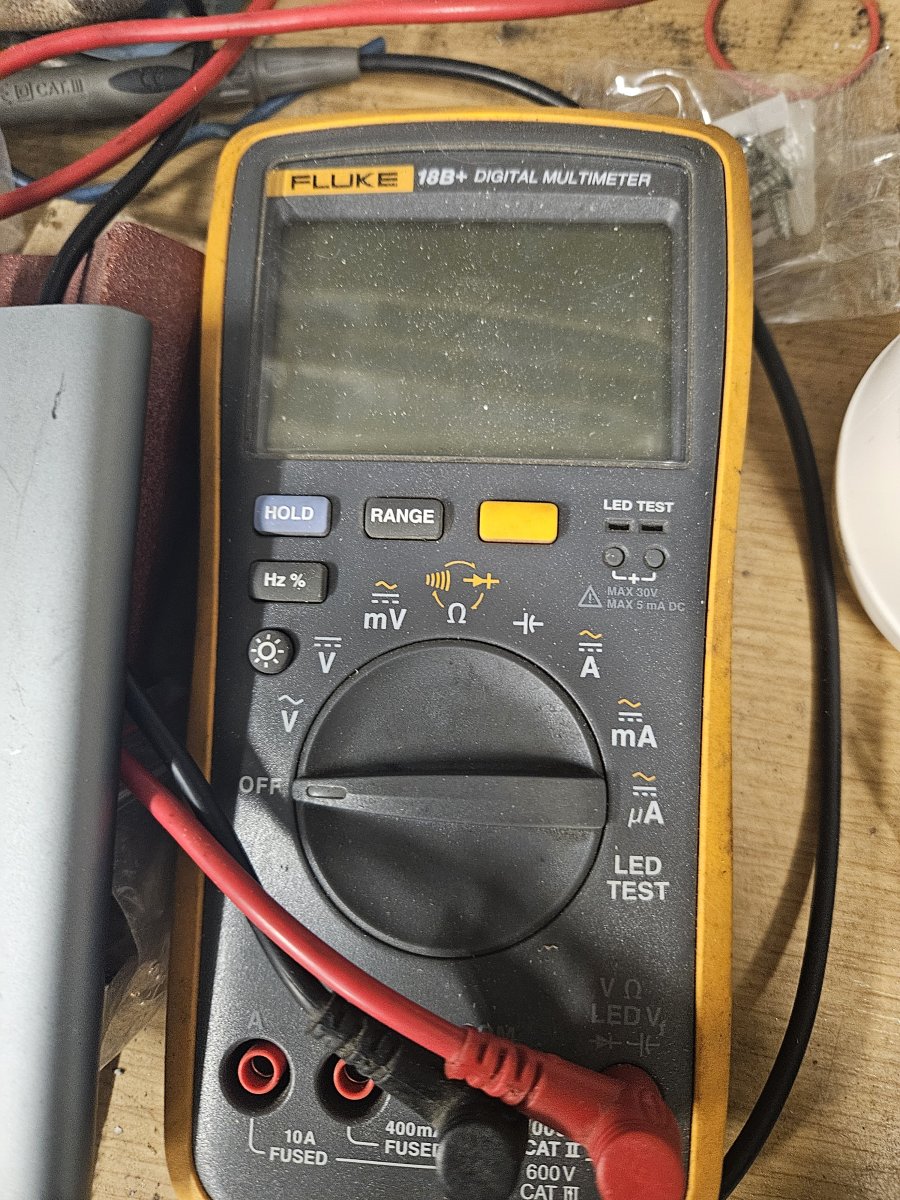

Olisiko suosituksia hyvästä yleismittarista? Olisi tarkoitus ostaa joululahjaksi pojalleni, joka opiskelee amiksessa sähkö- ja automaatioalaa. Itsellä ei oikein ole tietoa että mitä ominaisuuksia siitä pitäisi löytyä.
Brymen tekee hinta-laatusuhteeltaan hyviä mittareita. Esimerkiksi tällainen https://brymen.eu/shop/bm867s/
Jos hinta ei ole este niin sitten Flukelta esim. Fluke 179, mutta mielestäni harrastekäyttöön tuo on turhan arvokas.
En enää muista miksi dumppasin Fluket - vaikka olen niitä käyttänytkin ja päädyin juuri tuohon Hiokiin ( niitä on monta rinnakkaismallia ). Tarkoitus oli kuitennii sillä hetkellä litiumakun jännitteen seuranta. Tuota Hiokia ei kannata ostaa Suomesta, hinta on kova.
Ei Flukella metsään mene ja varmasti kelpaa mittailla mutta osassa on vähän hitaanpuoleiset prosessorit tai jostain muusta syystä näytön päivitys hitaanpuoleista. Mutta tuo 115 tai 117 malli on kyllä yleispätevä.
Toinen ammattilaisen vaihtoehto on Amprobe.
Tällämerkinnällä löytyy Alista Fluken kiinanmallia. Edullisempi ja toimii samoin kuin muutkin Fluket
Ei koulu mitään maksanut vaan sano et tälläset tarvitte hinta 400, saadaan ryhmäalennus ku kaikille tilataan samalla
Niinhän siinä lukikin, itse sain käyttää koulun työkaluja -90 luvun puolessavälissä. Mutta nyt kun oppivelvollisuus oli väliaikaisesti 18v asti niin ei ole voinut tuollaista edes vaatia.
Noo.. noita Fluken kiinantekeleitä ei ole pelkästään kehuttu. Itse ostin Made in Japan -Hiokin siinä toivossa että siinä olisi kelvolliset komponentit jotka pelaavat kunnolla eri lämpötiloissa eivätkä ole hukanneet arvojaan ensimmäisen vuoden jälkeeen. Nuo halvemmat mittarit voivat olla uutena aika tarkkojakin, mutta minulla on esmes kolme samanlaista kymmenen euron mittaria. Niistä yksi on vielä hyvä tavallisiin tarpeisiin, mutta huonoin näyttää jo 0,5V pieleen tuolla 12V tienoilla, joka latausjännitteiden kanssa tekee siitä jo aivan kelvottoman.
Kympillä ei kunnollista saa, mutta muutamalla kympillä saa jo yleisesti tarkan. Kytkimet on yleensä noissa muutaman kympin vehkeissä ongelma, jonka huomaa helposti vastusmittauksista. Mulla on Fluken huippumalli 90-luvulta ja toimii edelleen loistavasti. Bilteman muutaman kympin malli 00-luvulta on erittäin tarkka edelleen, mutta kiertovalitsin temppuilee ja vaikkapa 200 ohmin alueelle tulee kymmeniä tai jopa satoja ohm ylimääräistä.
60 € Bilteman pihtivirtamittari 00-luvulta näyttää edelleen hyvin virrat, mutta jännitemittauksissa tuo on näyttätänyt muutaman kymmenyksen väärin 12 V paikkeilla uudesta saakka. Eikä speksikään lupaa sen olevan tuota tarkempi.
Flukeissa joutuu ostamaan varsin kalliin mallin, jotta saa sekä tarkan että paljon ominaisuuksia.
En ole ainakaan huomannut että tuossa olisi heittoa. Toki ei tämä kympin mittari olekaan, vaan taisi maksaa 100-150€ aikoinaan. Vastaava Euroopasta samalta merkiltä on pikaisella selaamisella +300€
Vanha Fluken 77 mulla ollu se, jolla sit tarkistan muiden antamat lukemat selvitystapauksissa. Kyllä niillä halpiksillakin pääsee alkuun, kun tietää heikkoudet. Toki opiskelussa alkuvaiheessa niitä ei tosiaan tiedä...

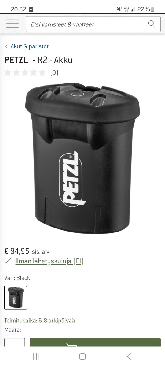

17 vuotta vanhan Petzl otsalampun akku on sökö. Ja kuten arvata saattaa niin suolainen hinta eli uusi akku 95 euroa.
Tuosta kuvan näköisestä akusta lähtee kansi pois ruuveilla. Maksaako vaivaa yrittää vaihtaa kennoja kotelon sisään ja mahtaisiko löytyä mitään sopivaa mistään - olisiko säkä ja olisivat jotakin standardikokoa?
7.4V Li-ion 2000mAh.
PS uskokaa tai älkää, mutta tuo otsalamppu maksoi aikoinaan yli 500 euroa...on tainneet hinnat sen jälkeen hitusen alentua.
Varmaan ovatkin... ei noi niin iso markkina ole että joka lamppuun oma akkunsa tehtäisiiin. Ruuvit irti ja kurkkaamaan saako jotain irti.

kuulostaa Li-Ion 3.7v kennolta 2S setupissa

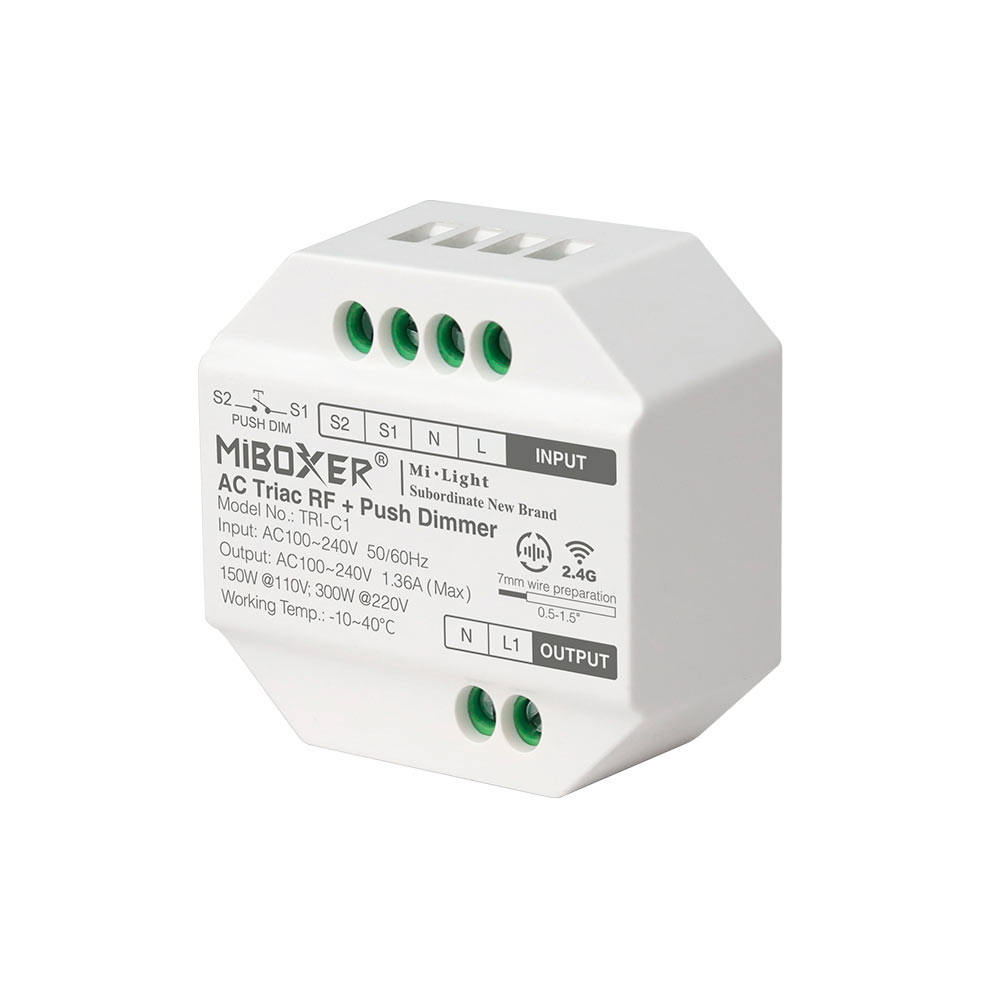

70W kiinteät ledit, valaisimen tiedoissa lukee "TRIAC-himmennettävä". Minkälainen himmennin tuohon pitäisi hankkia?
Vanhimmat hehkulamppuhimmentimet olivat nimenomaan TRIAC-himmentimiä. Näistä käytetään myös nimitystä "leading edge"-himmennin. Kannattaisi nykyisin hankkia led-käyttöön tarkoitettuja himmentimiä, joissa säätötulos voi joskus olla vanhoja hehkulamppuhimmentimiä stabiilimpi. Led-himmentimissä on usein mahdollisuus valita joko "leading edge" (so. triac) tai "trailing edge" (jollainen on usein edellytyksenä ulkoisten elektronisten ja etenkin kondensaattorityyppisten led-liitäntälaitteiden himmennyksessä). Tuollaiset eivät sitten ole syöneet triac-komponenttia, vaan simuloivat sitä nykyaikaisemmalla puolijohdeventtiilillä ja mikrokontrolleripohjaisella tms. ohjauslogiikalla.

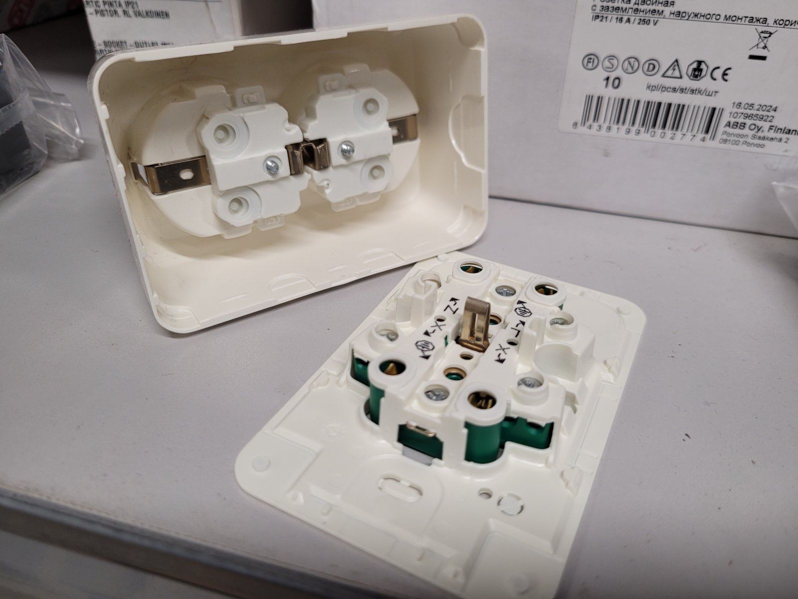

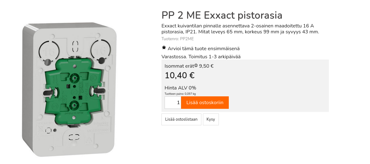

Tuossa kuvassa on "actassi" liittimet. Vanha nimi lexel tai lexcom. Aukko on siis eri kokoinen kuin yleisempi keystone standardi.
Noi naaraat mitä on kuvassa on tälläisiä. Kalliita kylläkin. Kehys tarvitaan lisäksi. Nämä uudemmat versiot on helpompia laittaa paikoilleen kuin vanhemmat.
Kytkentäkaapeleiksi löytyy aliexpressistä hyviä ja ohkaisia kaapeleita halvalla. Siivosin omasta kaapista johtospagetit alkukesästä. Ahdasta oli.

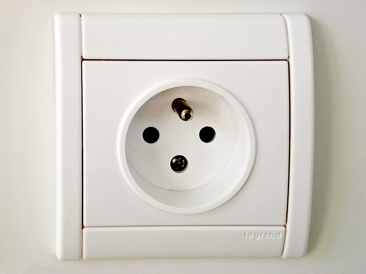

Taidan tarkoittaa ranskalaista, mikä nähtävästi tunnetaan myös e-tyypin pistorasiana. Oman googlailun tulosta.
