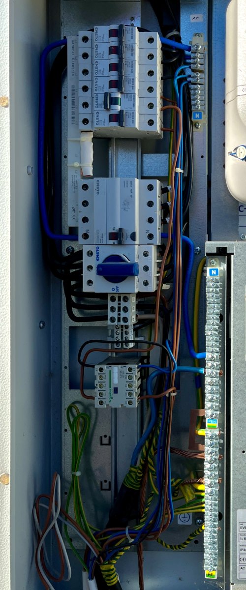

Sähkäri kävi kytkemässä voimavirtapistorasian. Ei nikotellut yhtään tuosta vikavirtasuojasta. Pikku ongelma kuitenkin tuli, kun hommaamani Eaton-johdonsuojakatkaisija on vähän kapeampi kuin keskuksella olleet vanhat Enstot. Virtakiskon haarukat eivät täysin ottaneet kiinni (2-3mm vajaa), eikä sähkäri oikein ollut halukas kytkemään näin, koska kytkentä voi jäädä liian heikoksi. Ei ollut autossa eikä konttorillakaan sopivia johdonsuojakatkaisijoita, Enston uudemmatkin on yhtä kapeita. Ei auttanut muu kuin napsaista virtakiskosta haarukat pois tältä ryhmältä ja vetää paksulla mustalla kaapelilla lenkit suoraan vikavirtasuojasta.
Eipä ois arvannut tämmöistäkään ennen kuin tulee vastaan. Yritin hommata yhteensopivat johdonsuojatkatkaisimet, mutta ei onnistunut taaskaan...
Toinenkin fiba meinasi tulla, mutta onneksi olin olan takana haukkana vahtimassa. ;D Asentaja oli jo kytkemässä nollaa suoraan mittarilta tulevaan kiskoon, eikä vikavirtasuojan takaa tulevaan. Wagolla siitä selvittiin.

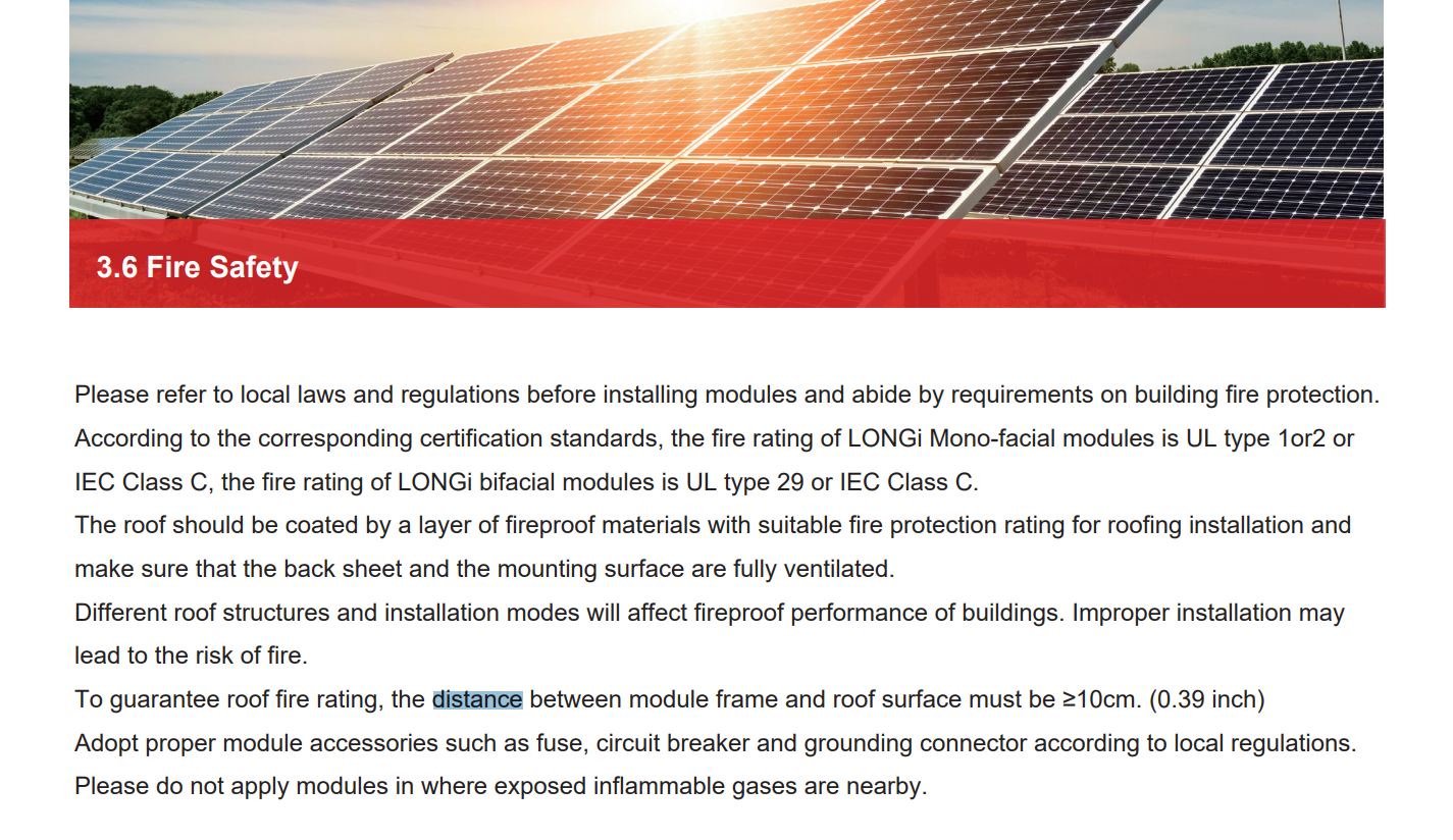

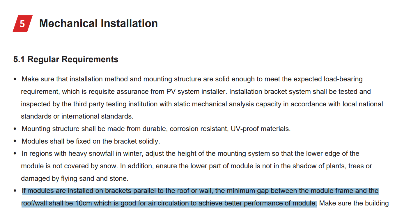

Katos, ensimmäinen kerta kun liian läheinen väli kattomateriaaliin on mainittu. Longin asennusohjeesta:

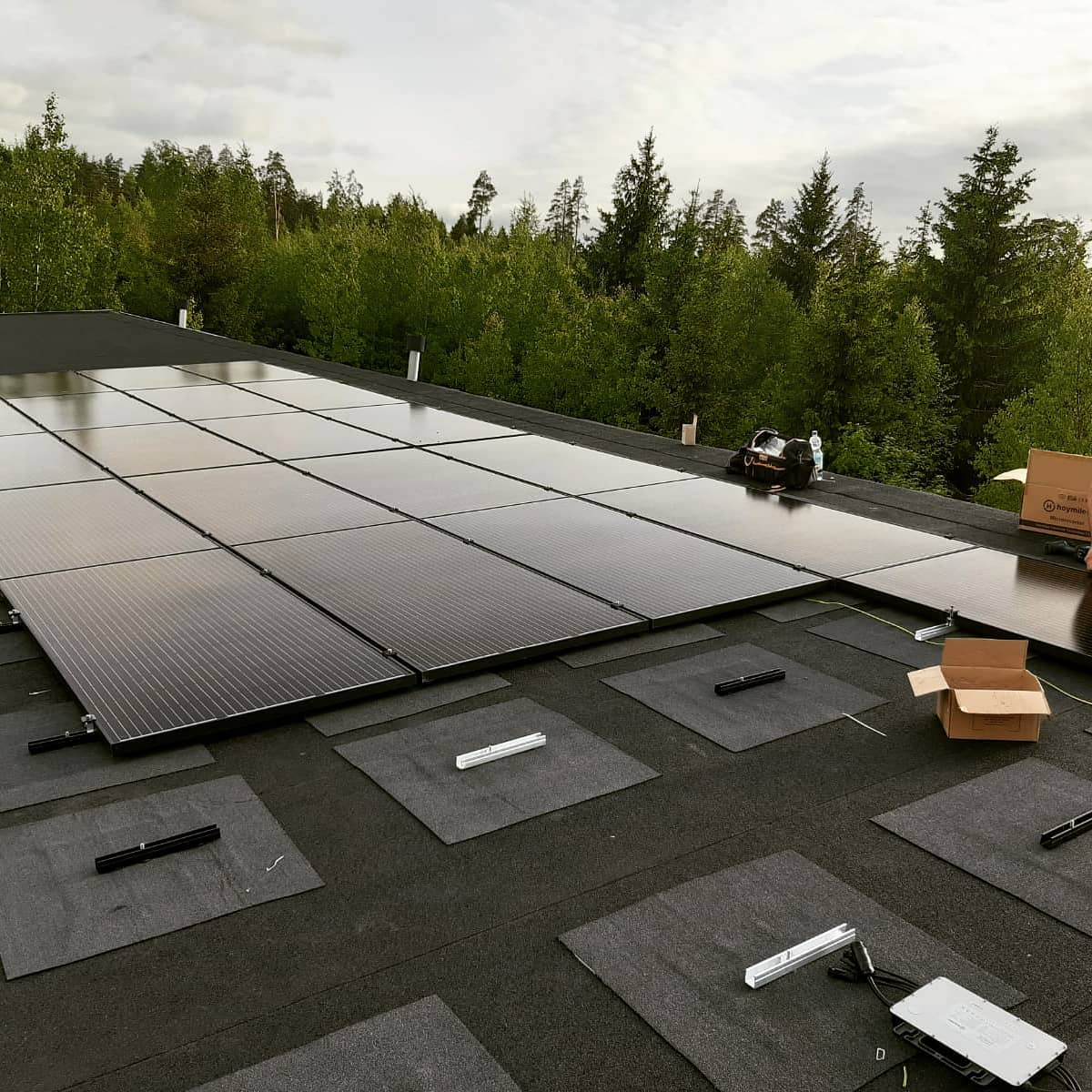

Netistä bongattu kuva kyseisen merkin maahantuojan kotisivuilta. Omaan silmään melko kyseenalaisen näköistä touhua, vaikka maallikko olenkin. En ihmettelisi vaikka tämä vesikate ei pitäisi vettä muutaman vuoden päästä asennuksesta. Saattaapi olla hiukan lämpöiset oltavat tuolla panelin ja katon välissä.
Kuulin muuten että tätä nykyä myös vakuutusyhtiöt ovat kiinnostuneet näistä vakuuttaessaan yrityskiinteistöjä. Tämä tuli ilmi kun tekivät vakuutustarkastusta omassa työpaikassani.
Niin... onhan se katto itsessäänkin yhtä musta ja kuumenee, mutta jääkö tuon ilmaraon vuoksi sinne enemmän lämpöä? Ja auttaisiko suurempi ilmarako asiaan? En kyllä osaa sanoa onko tuo katto nyt kuumempi vai kylmempi. Sen verran yhtenäinen on toi paneelien välikin ettei tuolla ilma kierrä olipa väli miten suuri tahansa. Toisaalta tasakatolla tuohon ei kohdistu niin suuri lämpöenergia luin lappeella.
En tiedä mutta moista ratkaisua en kelpuuttaisi itselleni.
Missä nuo mikrot ovat kiinni? Makaavat katolla vai panelin kehyksen reunassa?

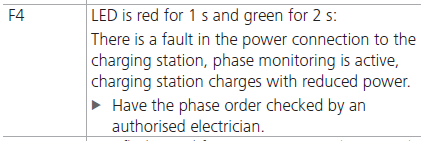

Toivottavasti vaihejärjestyskin tuli testattua. Ainakin oma laturini ei suostuisi väärässä järjestyksessä toimimaan.
Öö miksei?
En siis epäile ettei toimisi, mutta minkä herran ihmeen takia näin on tehty? Onko siellä joku mekaaninen kello sisällä?
Ja siis auton laturi? Minkä merkkinen? Koska monella raksalla olen omaani lataillut, ja hyvin toimii kuinka päin vain.... raksallahan jatkojohdoissa usein ts aina se kääntöpala mukana, jotta betonimylly ei pyöri takaperin, ja suuntia silloin tällöin miten sattuu.
Öö miksei?
En osaa vastata kysymyksiisi. Tuskin se alkaa akkua purkamaan väärällä vaihejärjestyksellä, jos sitä ajattelit betonimyllyesimerkilläsi.
Laturin vaihekompensaattorikytkentä tai ainakin ohjausalgoritmi voi yksinkertaistua, jos suunnittelija voi luottaa siihen, että vaiheet kiertävät oikeaan suuntaan? Eihän pitäisi olla liikaa vaadittu, että laite kytketään verkkoon oikein?

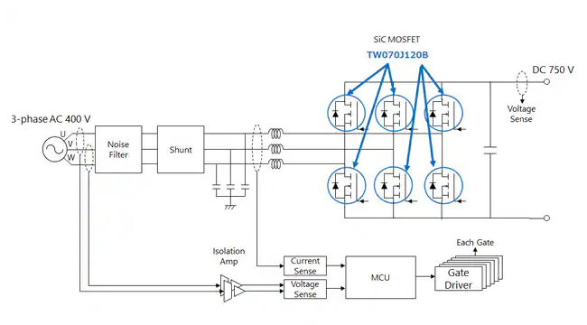

Varmaan muinoin oli diodeilla tehty tasasuuntaus mutta auton laturin sisäänmeno näyttää usein tältä:
Tuossa on siis vasta tasasuuntaajaa vastaava osa, joka tuottaa tasajännitettä. Kytkimiä ohjataan prosessorilla, jotta tehokerroin saadaa korjattua nykyvaatimusten mukaiseksi. Jos laitteen softa ei ymmärrä väärää kiertojärjestystä niin sen toiminta siinä tilanteessa saattaa olla vähintäänkin omituista tai ainakin aiheuttaa vikatilan. Tietysti järkevästi tehty softa huomaa virheen ja voi siihen sopeutua.
Näytä liitetiedosto 100914
En äkkiä keksi, mitä vaihejärjestys voisi tuohon vaikuttaa.
