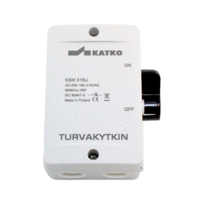

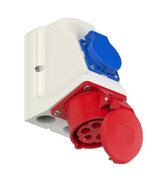

Mulla on kompuralle pistorasia varastossa. Mulla siihen on viritetty tälläinen vastaava turvakytkin talliin....
...ja varaston puolelle tälläinen kombirasia. Merkkivalosta on ollut puhetta yli 10v, mutta sitä ei ole tullut vieläkään laitettua. Tuppaa joskus jäämään kompura päälle.
MarkkuJ
Moro
Mulla on samanlainen systeemi kuin fraattilla + punainen merkkivalo sille että sähkö on kytketty kompuralle,ei ole montaa kertaa jäänyt n. 15 vuoden aikana päälle mutta äänellä ilmoittaa jos on jäänyt,hyvä ja halpa kauko-ohjaus.

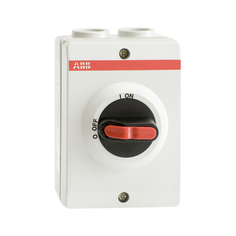

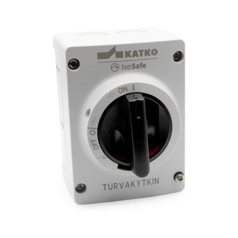

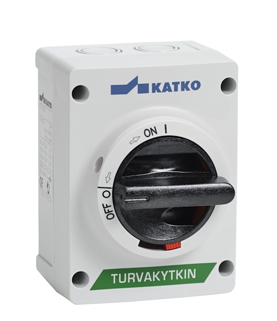

Turvakytkin ei ole tarkoitettu moottorin käyttökytkimeksi.
Hyvä huomio. Pitää valita siihen soveltuva kytkin käyttöluokituksen mukaan.
KäyttöluokkaMitä se tarkoittaaSoveltuu kytkemäänEsimerkki
AC-20Virraton kytkentä❌ EiErottimet, huoltoerottimet
AC-22Sekakuormat✔️ KylläValaistus, pienet moottorit, sekakuorma
AC-23Hyvin induktiivinen / moottori✔️ KylläSuuret moottorit, pumput, kompressorit
Esim Wurthilta löytyy useampia sopivia kytkimiä.
ABB
Katko
Tifo
ABB
Katko
Näyttäisi olevan noissa halvoissakin turvakytkimissä tuo ac23 luokitus. Ei kai niitä kuorma päällä ole tarkoitus käyttää.
Ei sitä kaikissa näytä olevan pikaisen selaamisen perusteella. Lisäksi on olemassa A ja B versioita. Kategoriasta riippuen voidaan vetää kylmäksi myös kuorma päällä.

Esim Wurthilla myytävissä kytkimissä on tälläisiä mainintoja
Kytkin 1:
  • Käyttö pääkytkimenä: Kyllä
  • Kotelointiluokka (IP), edestä: IP65
  • Käyttö huoltokytkimenä: Kyllä
  • Käyttö turvakytkimenä: Kyllä
Kytkin 2:
