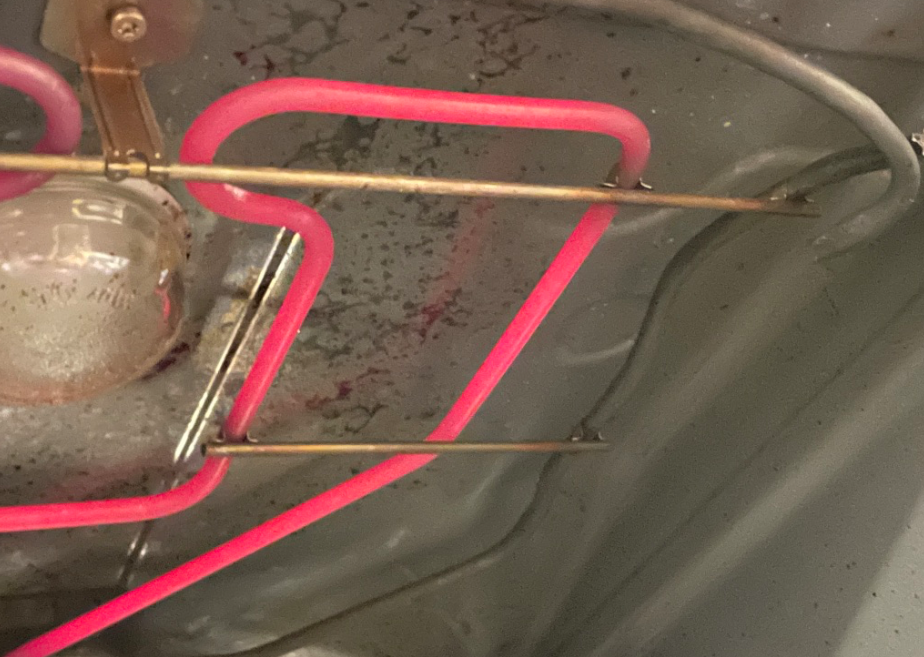

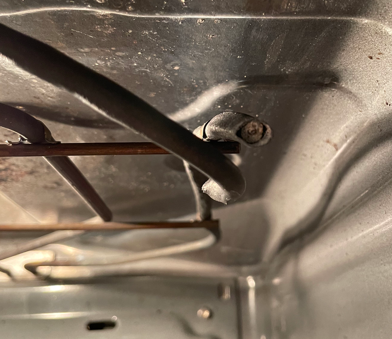

Hyvä, että vielä voi käyttää, näin vähän uskalsin olettaa/toivoakin. Uusia vastuksiakin näemmä löytyy, tarvikevastus vajaat viisikymppiä ja original vajaat 80 euroa. Toki asennus maksaa matkoineen, mutta ei tästä nyt vararikkoon joudu.
Eiköhän se ole tökättynä jonkinlaiseen pistorasiaan ja varmistettu ehkä ruuvlla - taitaa olla T20 -ruuvari ainoa kalu mitä tuossa tarvitaan.
Jotain tuontapaista varmaan, tai voi olla johdot joissa apikot päissä kuten kiukaissa. Tuskin montaa minuuttia kestää vaihto
Siikki
Njaa, on tuo metallilätkä ilmeisesti ruuvattu uunin takaa. Noissa kuvissa näkyy metallilätkässä reiät kierteineen ja uunin sisällä oheisen kuvan mukaaan ruuvit näkyy. Ruuvari kyllä pysyy kädessä hyvinkin, mutta sähköhommat ei hirveän tuttuja, niin vähän arastelen
