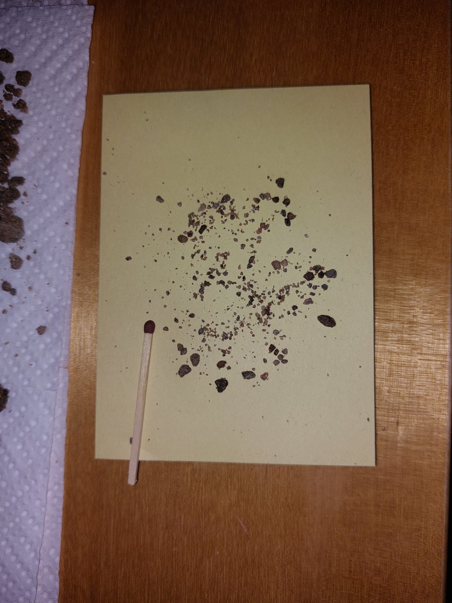

Googlesta ei oikein saa selvää. Kaivoin koekuopan sokkelin viereen ja styroksien alla on hiekkaa, jossa karkeata hiekkaa joukossa, mutta myös hyvin hienoakin (kuvassa). Oikeastaan luulisin, että salaojahiekassa ei pitäisi olla tuota hienoa ollenkaan, että olisiko jotakin min 1mm mitä olisi.
Lähinnä asia kiinnostaa, kun lattiavalun alla saattaa olla tuota samaa tavaraa, niin jos tämä ei ole salaojahiekkaa vaan "hienoa hiekkaa" sitten vai miksi sanotaan. Jos koittaisi selvitellä itselleen, että mitä tuo tarkoittaa, kun todennäköisesti ei ole ollenkaan sepelistä kapillaarikatkoa lattian alla.

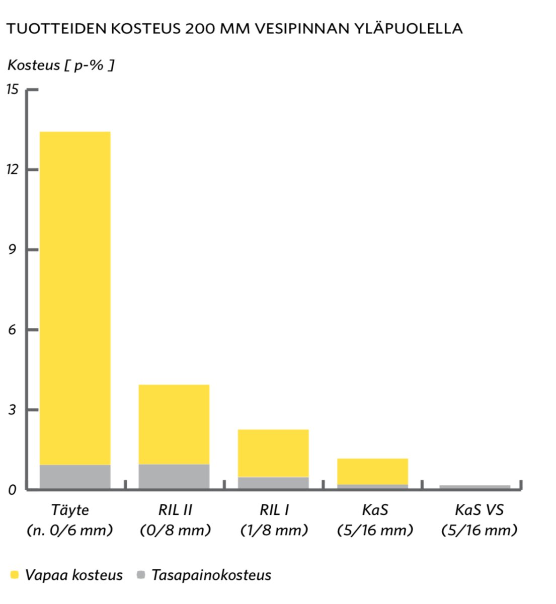

Missä vaiheessa muuten tuli tämmöiset 8-16 salaojamurskeet tarjolle? Se on kamaa minkä kanssa yönsä nukkuu rauhassa.
Mutta onko se tullut vasta 2000 luvulla kunnolla käyttöön?

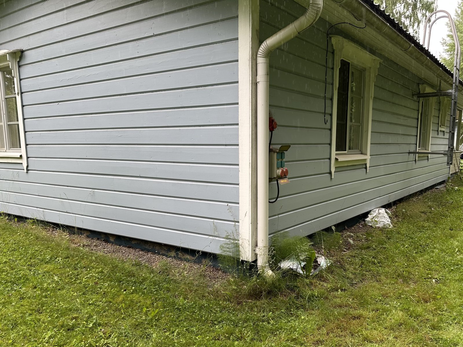

Helpompi liennee mitata kapillaarikatkon yläpuolella olevan rakenteen, varsinkin puun , kosteus, mikä onkin katkon tarkoitus pitää mahd kuivana. Itse mittaillut menestyksekkäästi yleismittarin herkimmällä ohmi(vastus) alueella, mittajohtimien piikeillä, jotka upottaa hieman pintaan, kannattaa ensin vertailla koepalikoihin, kuivaan ja kostutettuun.
Fibo
Omassa talossa kiinnostaisi kanssa tutkia lattian alaista kapillaarikatkoa, mutta sehkä tarkottaisi reiän tekemistä lattiaan. Kerro jos joku muu kikka on :)
Juuri kaivoin mm. tuosta vihjeen saamiseksi sokkelin vierustalle koekuopan alas asti. Pelkkää hiekkaa oli.
Lattian alle ei taida oikein olla keinoa ilman purkamista, mutta tuo sokkelin ja alajuoksun välinen kapillaarikatko on ainakin teoriassa mahdollista nähdä ulkopuolelta.

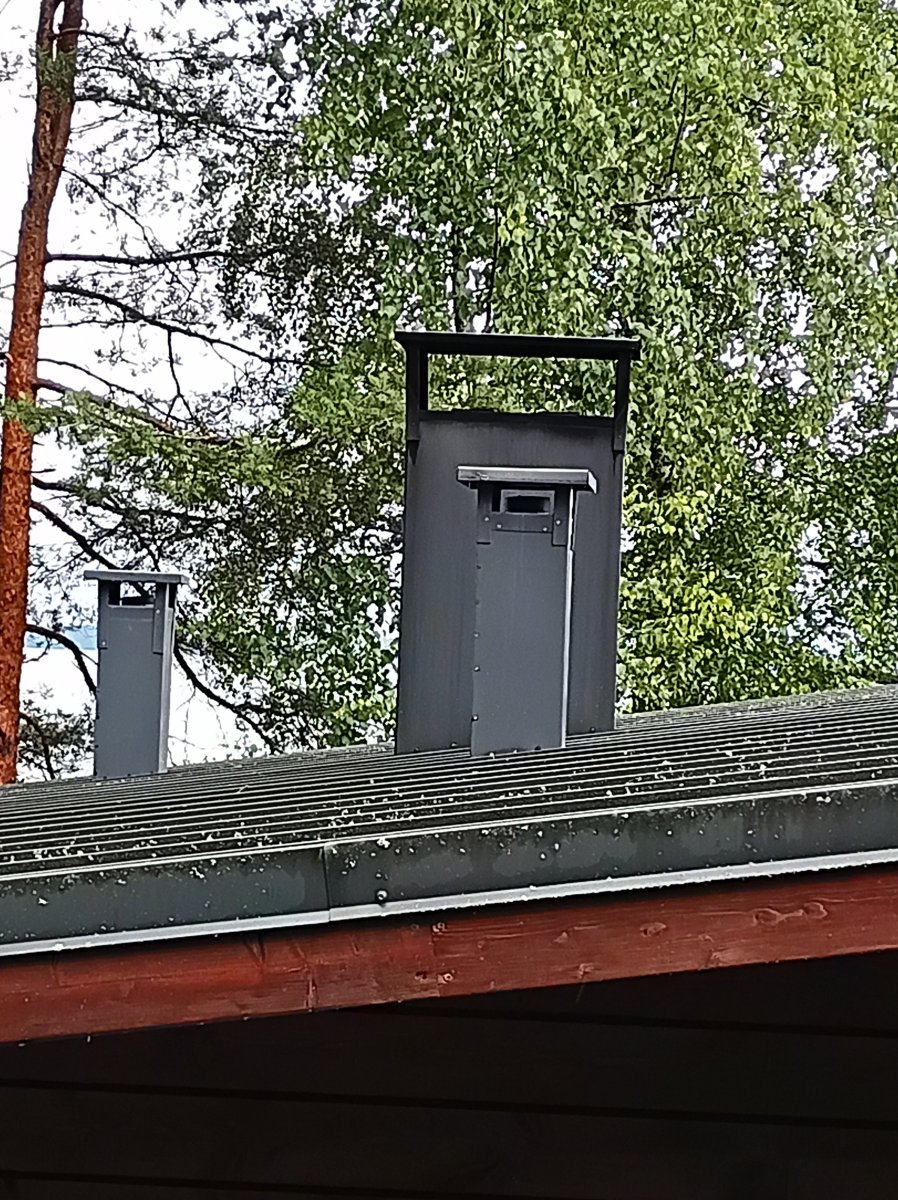

Kattoremontin yhteydessä tiilinen savupiippu jää vähän lyhyeksi ja ajattelin korottaa sitä muuraamalla pari kerrosta tiiliä lisää. Mitenkäs tuo piipun yläpäähän tuleva valu, voiko sen valaa ennen piipun pellitystä. Jos valun reunoille tekee kunnon tippanokan niin saako tuon pellityksen tehtyä sinne alle vielä hyvin? Piippu on aika pitkän mallinen ja melko korkea toisesta päästä niin telineitäkin olisi helpompi tehdä suoraan ruoteiden päältä. Saisi ruoteisiin vaikka ruuveilla vähän kiinni.
Itse en uusinut pellitystä mutta silti tuosta pellin valamisesta valun sisään vaikutti olevan kahdenlaista näkemystä. Pellityksen uusiminen varmaan vaikeaa rikkomatta hattua, jos pellin valaa kiinni. Kiinni valaminen estää myös tuulettumisen pellin alla. Semmoisen perusteen kiinnivalamiselle sain, että pelti ei kolise tuulessa ja väliin ei valu vettä. Tämäkin on selvä, kun tuon tippanokkan valuun ei urakkamiehillä aika riitä.
Tifo
Itse olen pellittänyt laen valun sijasta.
kkk
Piti eräs piippu muurata uudestaan, muistaakseni laskimme yläosan valun siinä kiinni olevine tiilineen viereen odottamaan ja sit takas uuden piipun päälle.
Tämä on kyllä yksi vaihtoehto,. Miten piipunhattu tulee kiinni pellitettyyn yläpäähän? Edellisessä talossa olikin tehty näin mutta en vaan enää muista :D. Nykyinen hattu on semmoinen jälkiasennettava joka kiristetty valun reunoihin pulteilla ja kierretangoilla.
