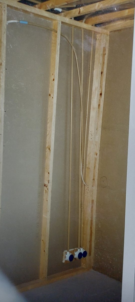

Juu tämä mielessä, mutta kun nuo kuituasentajat tulikin 6kk etukäteen ja tulevat ilmeisesti jo tällä viikolla ihan puun takaa, niin ei ehdi nyt etukäteen testaamaan, niin tässä kelaan, että onko planB:tä jos ovat liian hitaat tai epäkunnossa muuten. Aion kyllä testata, ennenkuin revin tuota käyttöön tulevaa piuhaa. Sekundääristä piuhaa voisi repiäkin ehkä.
Ja pohdin tässä vielä vähän, pitäisikö laitattaakin boksi toisaalle, mutta kun paikka siinä tapauksessa olisi hitosti huonompi.
Toisessa huoneessa on kuvan mukainen se suojaputki. Oikeanpuoleisin noista.

Siltä varalta että jollakulla muulla sama probleema, niin sellainen planC tuli mieleen, että jos tuo kulkee höyrynsulun päällä vintillä, niin voihan tuon ehkä saada kaivettua esiin tuon seinän ja katon kulman, niin laittaa siitä poikki suojaputken. Ja sama toisessa päässä. Niin ne pystyosuudet saa varmana vedettyä veke ja myös sen vaakaosuuden sitten.
What could possibly go wrong... no helvetinmoinen apinointi että saa kontattua paikalle astumatta ruoteiden välistä katon läpi ja sitten kaivaa villojen läpi oikeasta kohtaa
Pieni virtaus paineilmaa 1 rasian lähdöstä oletettuun ei haaroittuvaan putkeen toiselle rasialle, missä kaapeli jumissa, kuuntelee sitten toisessa päässä että pihisee oikein, eikä esim ole haaraa/rasiaa matkan varrella?
Rasian sisältä jos joudut vetämään niin paremman voiman saat painamalla, eli vedätät johdon päätä ylös päin ja painatat lenkistä alaspäin.
Siinä rj45 liittimessä jos on se lukitusväkänen niin se tarttuu joka paikkaan. Eli siihen pyöristävä teippaus ja raakaa fairyä päälle.
Toki voi miettiä vetääkö uuden cat6 johtimen samalla vedolla sisään, jolloin sekin liitin teipataan ja voidellaan fairyllä.
Jos ei johto liiku niin on hyvä tarkastaa kytkentä niin että varmistaa oikean johdon reitin. Merkintöihin ei aina voi luottaa. Rasian suuntaan veto voi valaista tilannetta jakopisteen päässä.
Liikkeelle lähtö vaatii monesti kunnon nykäisyn jos putki on ahdas ja mutkia monta.
