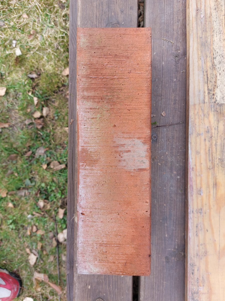

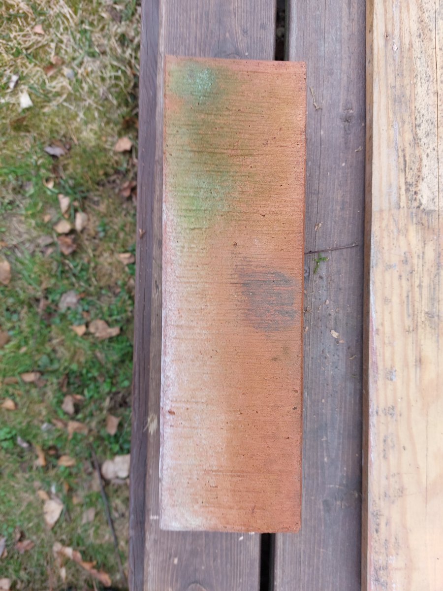

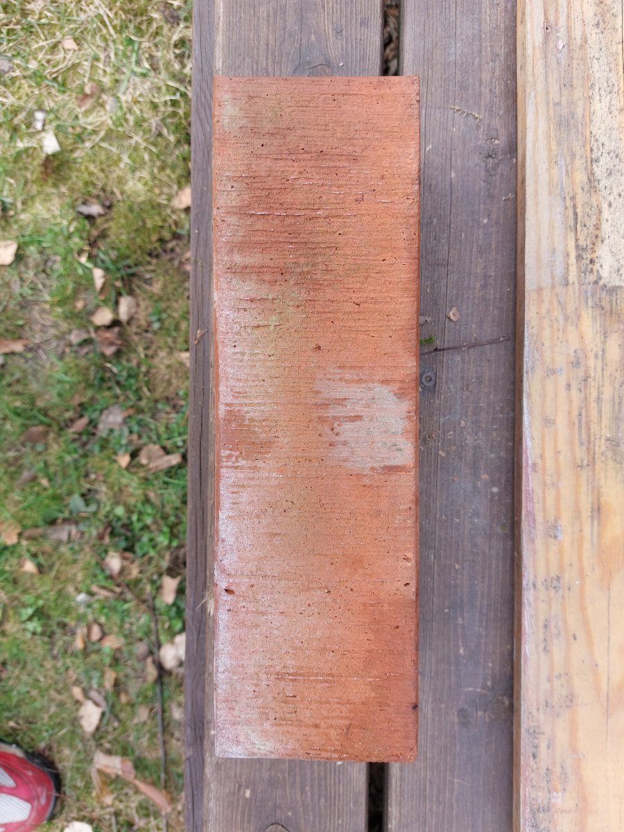

Kokeile sellaista millä pestään esim. auton sisustaa. Siinä on vesi ja imuri. Ei levitä laajemmalle.

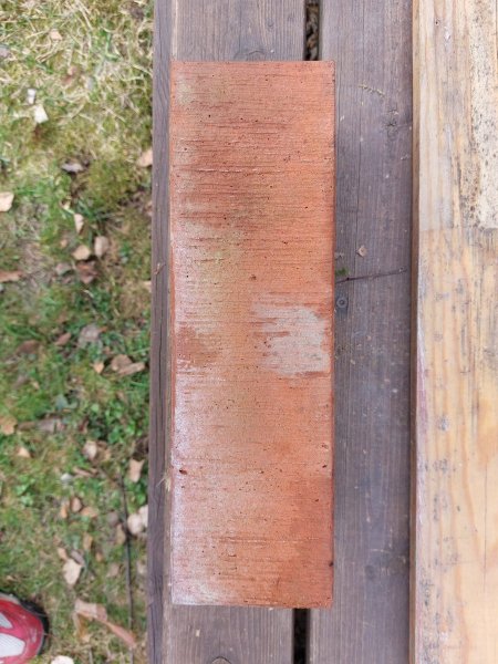

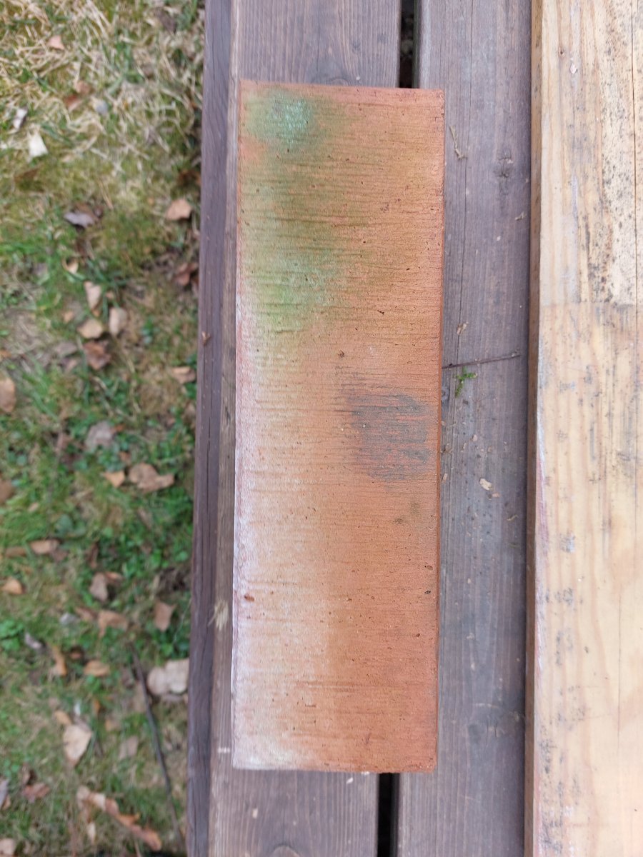

Kokeilin tänään: ensin pelkällä vedellä, sitten fairy ja hinkkaus sormenpäällä (kokemuksen mukaan kaikesta muusta irtoaa ainetta joka jysähtää tileen lopullisesti kiinni) ja kolmanneksi desinfioimisainetta kun oli käsillä. Ja ko. imuri siis käytössä.
Levästä lähti 75%, kalkista vain vähän ja mudasta vain vähän.
Ei hyvä vaan ihan karmeata seinää suurin osa koko talosta. Luulisi että ylhäällä olisi siistiä mutta siellä tikkaista kumia ja muovia ja puuta ja metallia ja lintujen jarrutusjälkiä.
Mikä voisi olla parempi pesuaine?
Ei hyvä vaan ihan karmeata seinää suurin osa koko talosta. Luulisi että ylhäällä olisi siistiä mutta siellä tikkaista kumia ja metallia ja lintujen jarrutusjälkiä.
Tiilihän imee kaiken kosteuden. Oletko koittanut laittaa ensin reilusti vettä tiilin päälle ja vasta sen jälkeen pestä?
Joo olen. Jos vähänkin hinkkaa millä tahansa niin leviää vain ihan hiton laajalle. Ja esim. juuriharjasta itestään irtoaa vaaleata joka taas ei lähde millään pois.
Tämä harjattu punainen on aivan mahdoton!
Suolahappo, miten sait muuten tiilet irti seinästä?

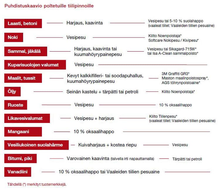

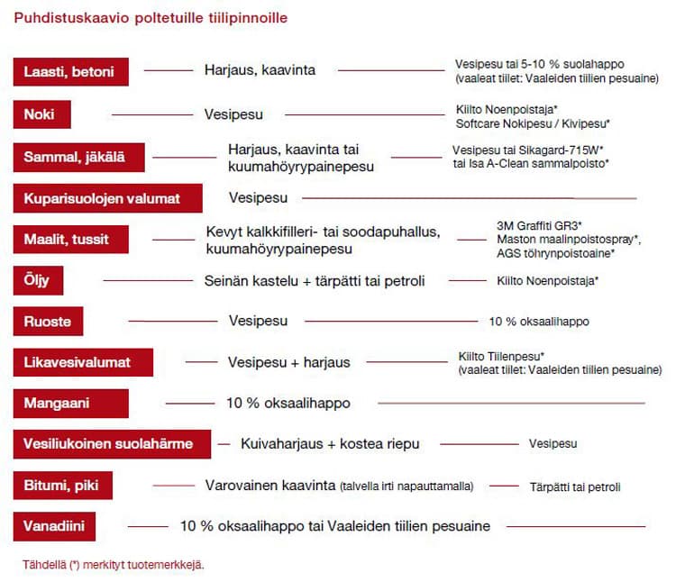

Tuossa näytti olevan joku kaavio että millä voi pestä
Tuolla oli tuo painepesurijuttu. En muista enää tarkemmin, että mitä siinä oli käynyt.
Edit. Tämä aukesi ilman maksumuuria
Näytä liitetiedosto 106409
Hyödyllinen taulukko. Vai on jotakin Kiillon tiilipesuainetta. En tiennytkään.
Mutaa ei ole sanottu tuossa, mutta ehkä noista parhaiten vastaa tuo likavesivaluma

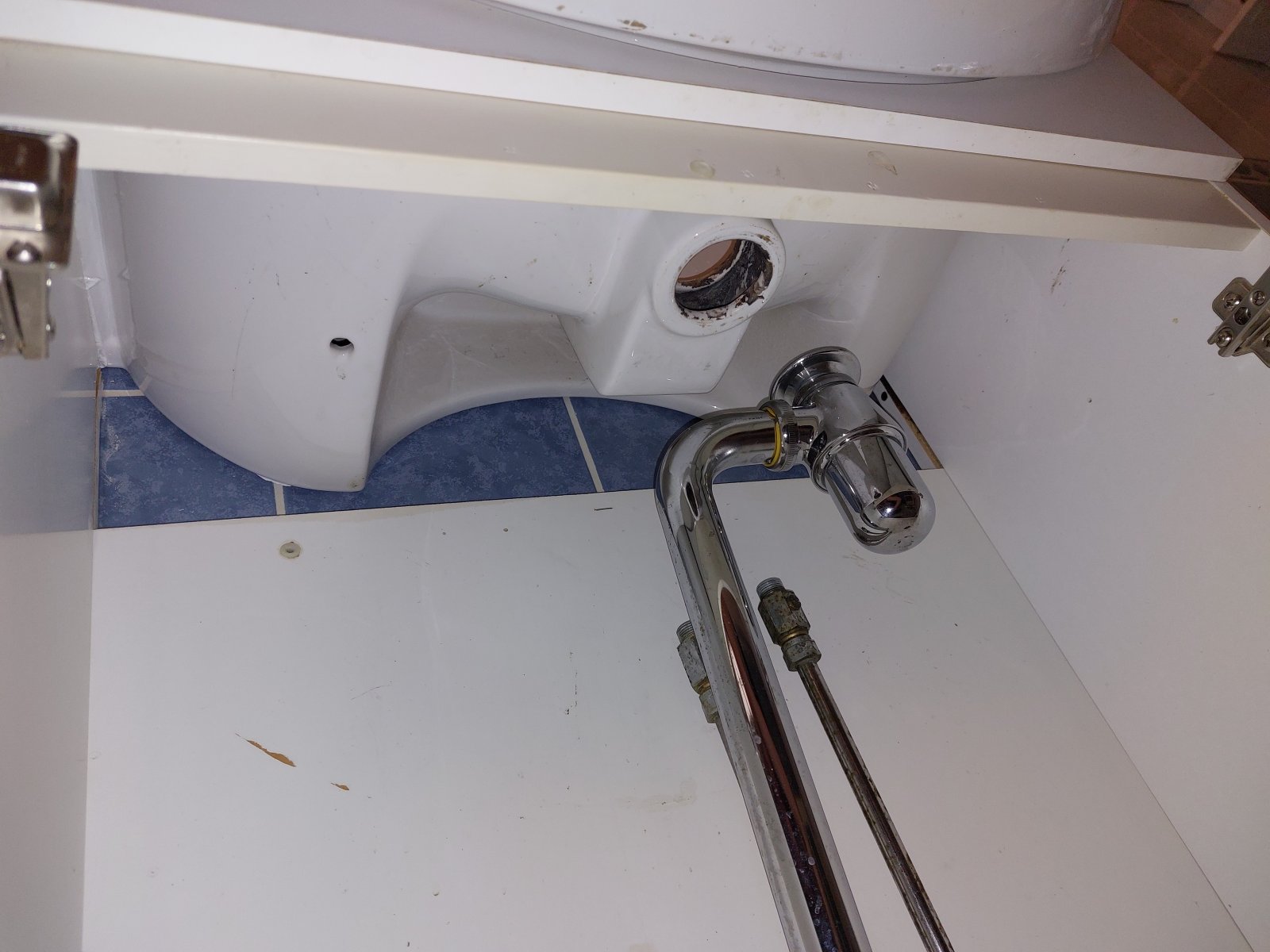

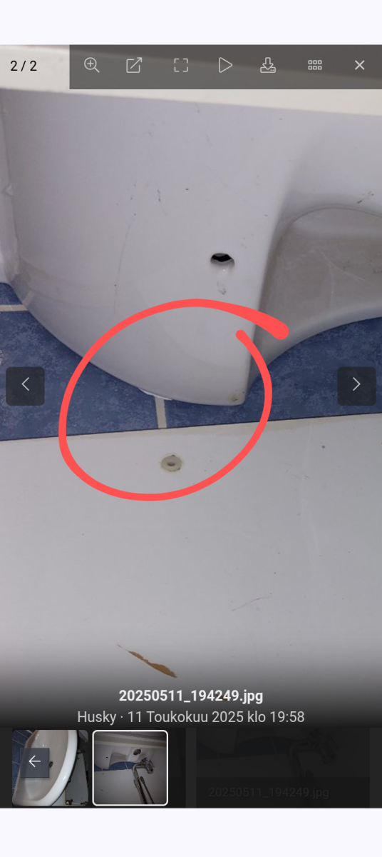

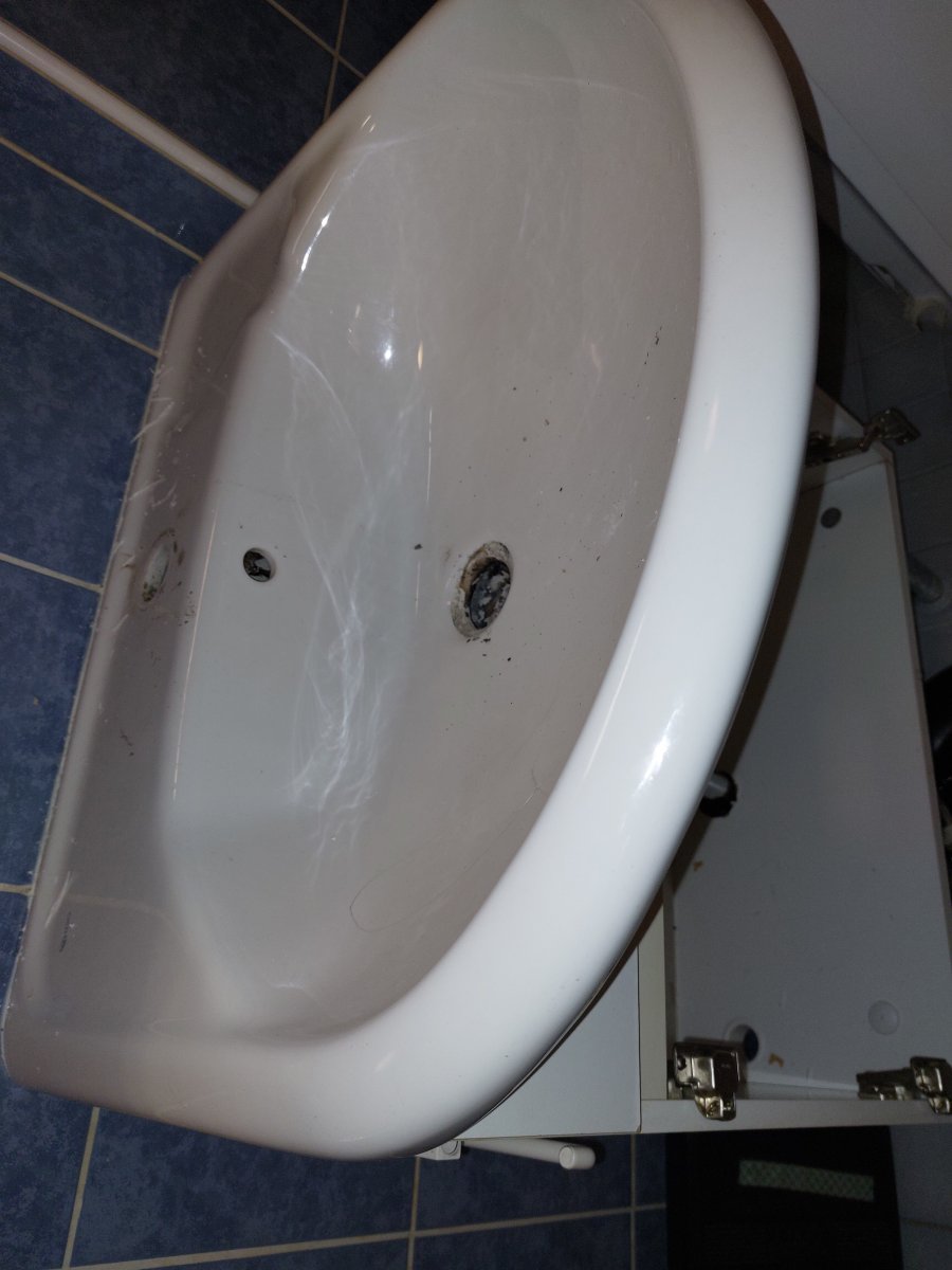

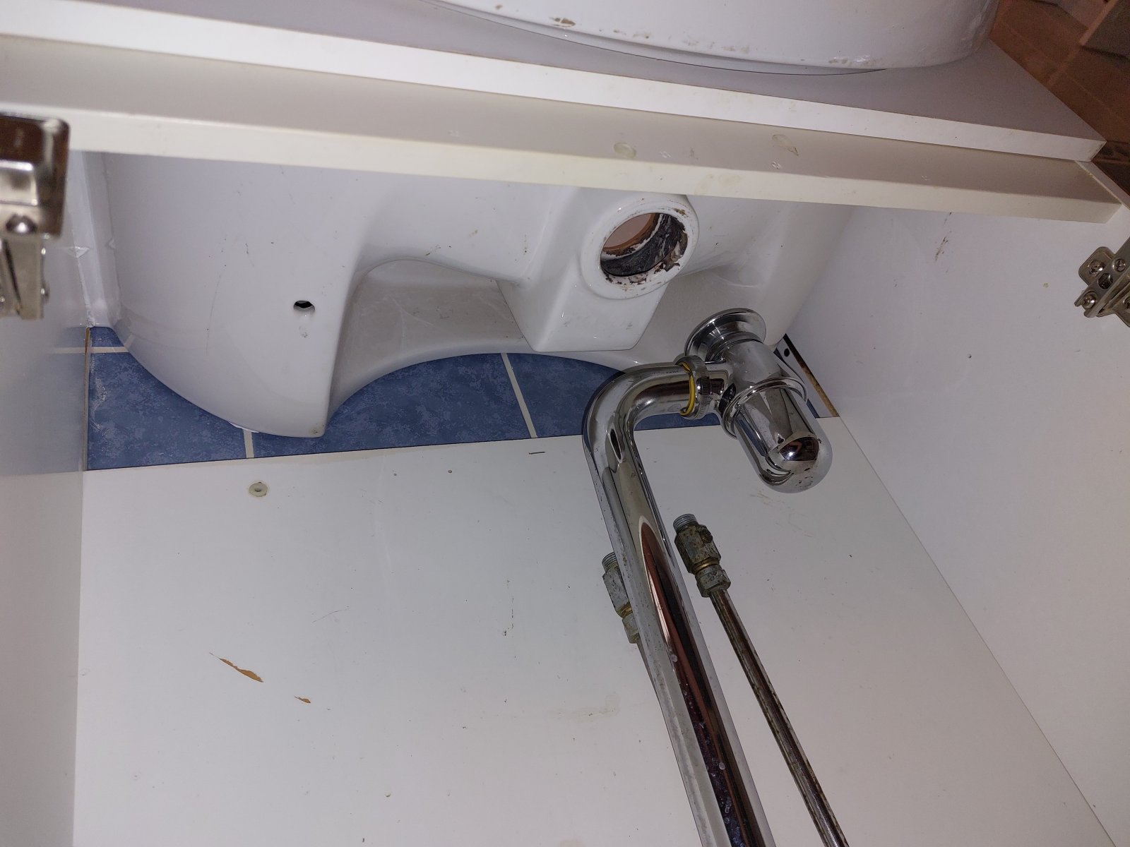

Kevytbetoniharkkotalon kylpyhuoneremontti. Ajattelin ulkoseiniin wedi/tulppa/tycroc-levyjä ja väliseiniin tasoitus ja vedeneriste. Ulkoseinien sisäpinnat suositellaan ilmeisesti vahvistettavan yleensä verkolla. Jos alkuperäinen verkko jyrsitään pois purun yhteydessä, onkohan tällöin uudella rakenteella tarpeen tehdä vastaavaa märkätilalevyn taakse?

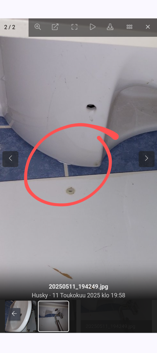

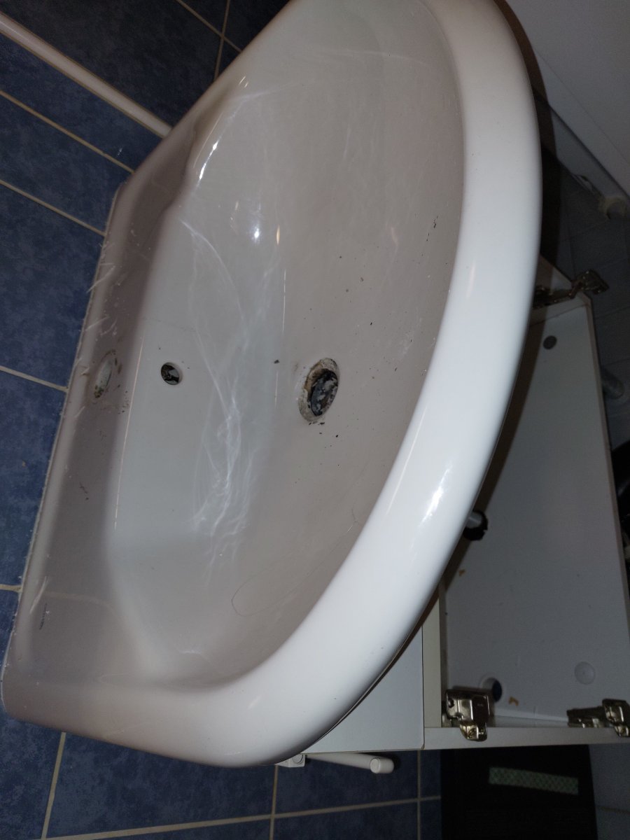

Altaan luulisi olevan kaappiasenteinen, mutta voiko ollakin kiinni myös seinässä niin ettei mihinkään näy kiinnikettä (että olisi joku kouratyyppinen tuolla altaan ja seinän välissä)?
Allas on irti kaapista ja kaappi liikkuu seinästä irti jonkin 5mm, kun seinäkiinnitysruuvit ovat irti.
Allas ei pienellä voimalla nouse ylös, että pureekohan altaan ja seinän välissä silikoni suht pirusti kiinni?

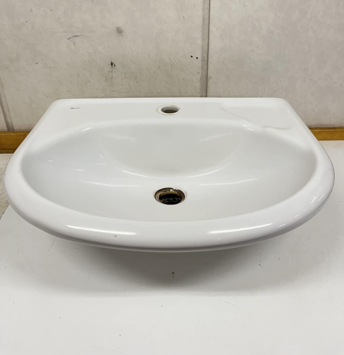

Reilu 20v vanha Idon allas. Ido 8801 lukee pohjassa, mutta google ei paljasta mitään.
Laatan saumoista saa rautalangan menemään läpi, mutta siitä kun koittaa sahata eteenpäin, niin ei millään mene seinän ja altaan väliin. Eli teoriassa siellä voi olla joku kiinnityskisko ja pitäisi nostaa allasta suoraan ylöspäin (eikä vetää kohtisuoraan irti seinästä) muttei normivoimalla nouse sinnekään suuntaan.
Onhan tuossa paljon pinta-alaa altaan ja seinän välissä, että jos sinne jotakin joustavaa liimatyyppistä laitettu niin onhan se hitosti kiinni, että lähteekö jo laatat ennemmin irti.
Minulla on just samanlainen allas ja itse olen sen asentanut paikalleen. Minulla siinä on vasemmalla ja oikealla sivulla pitkä kannatin, joka on kiinni seinässä. Sinulla kannattimen kohdalla näkyy olevan kaapin seinä. Yritän vielä katsoa onko tässä sama tuotekoodi.
EI ollut tässä on 3212 pohjaan leimattuna. Se lienee valunumero tms.
Katsopa onko altaasi tämän näköinen

Googlettelin illalla tovin jos toisenkin mutta vesiperää tuli. Taitaa olla vähän harvinaisempi koko ja onkin erikoisen iso allas.
Joo eri numero tuo 3212, mutta tuota juuri mietin jos on piilokiinnikkeet.
No sieltä löytyy keskeltä numerolitaniaa se 8801 ja mitta muistini mukaan täsmää, kun muistan että oli 61cm leveä ja tuossa liitteeessä on 60cm.
Täytyy huomenna mitata vielä (kaverin kph kyseessä)
Liimako sieltä pilkistää.
Tuolta alta saa rautalankaa monta senttiä menemään ennekuin töksähtää johonkin kovan tuntuiseen.
Kun lavuaarin etuosasta nostaa, niin nousee pari senttiä kunnes töksähtää. Ihan kuin jokin kiinnike olisi, mutta kai sitten on vain silikoni tms, mutta tosiaan tulee olo, että jos voimalla vetää niin irtoaa jo laatat.
Yläpuolelta rautalanka uppoaa vain muutaman millin laatan ja lavuaarin väliin. Jantin liitteen kuvan mukaan lavuaarissa ei siinä ole "ojaa", joten vähän ihmettelen mihin hittoon se tökkää johonkin tosi kovaan. Tosiaan laatan sauman kohdalta saa rautalangan läpi, mutta siitä ei hitollakaan saa sahattua sivummalle.
Mitä tekee ammattimies tällaisessa? Lisääkö voimaa ja luottaa ettei ole piilokiinnikkeitä vai pilkkooko lavuaarin taltalla vai mitä? Veikkaan ettei googlettele tuntikausia
Googlessa olikin hyvä vihje: kitaran kieli. Tuollainen metallikieli on röpyliäinen, niin sillä saisi sahattua. Mutta epäilen vähän, että kieltä ei saa menemään sauman kohdalta läpi.
Eikös tuo tarkoita että jos on liimaa niin sitä olisi vain ikäänkuin saranana lavuaarin yläreunassa?
Jos nostat lavuaaria tuolla tavalla niin saatko langalla sahattua leveysuunnassa alhaalta ylöspäin? Siellähän pitäisi olla ruhtinaallisesti tilaa silloin.
Täytyy kokeilla tuota alakautta sahaamista. Joku taltta ehkä mahtuu. Täytyy varoa ettei raavi kauheasti laattoja, kun uusi allas on vähän pienempää kokoa
