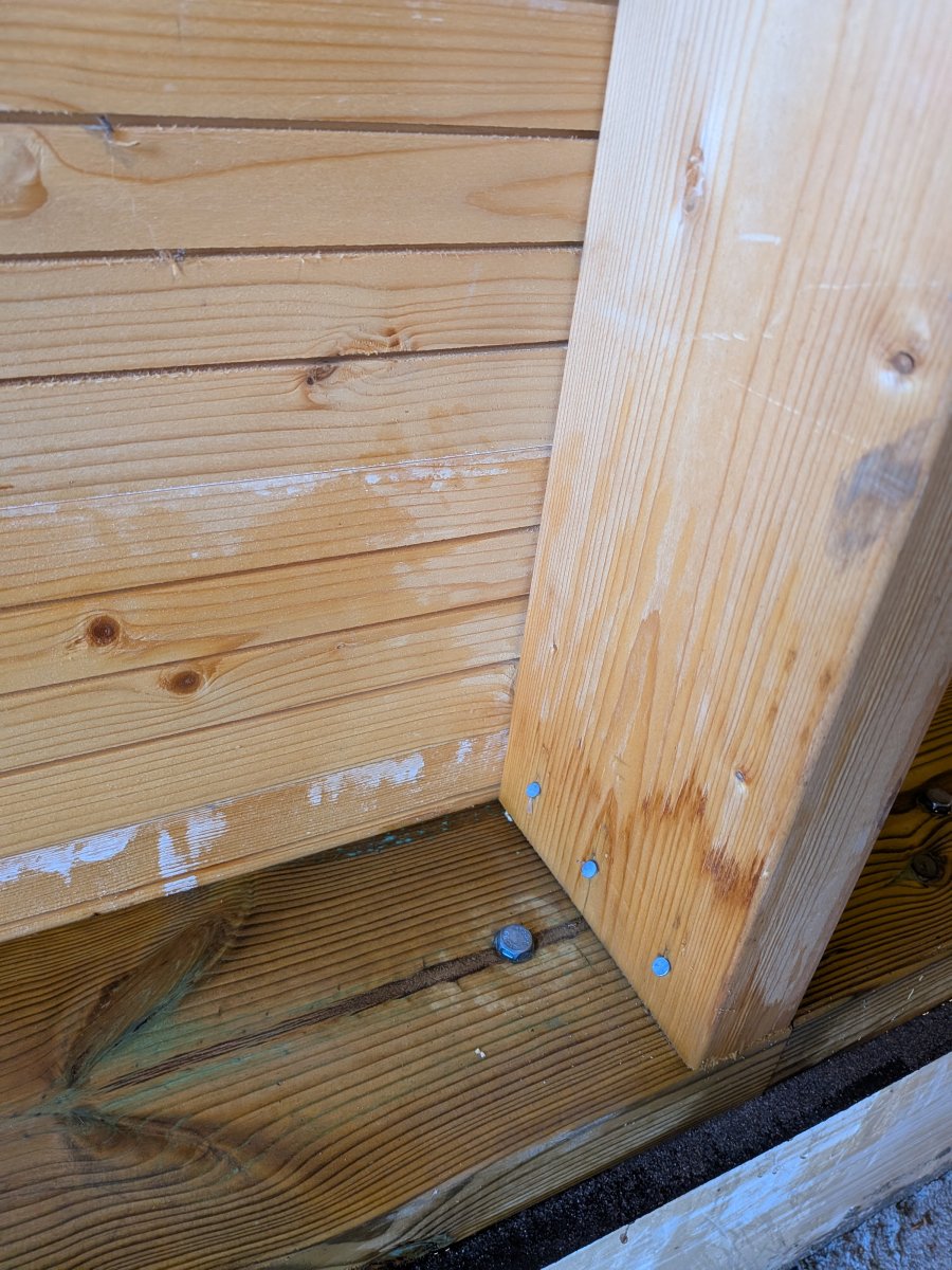

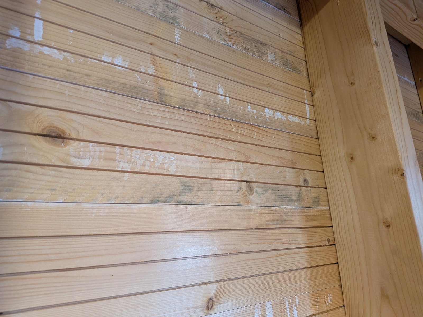

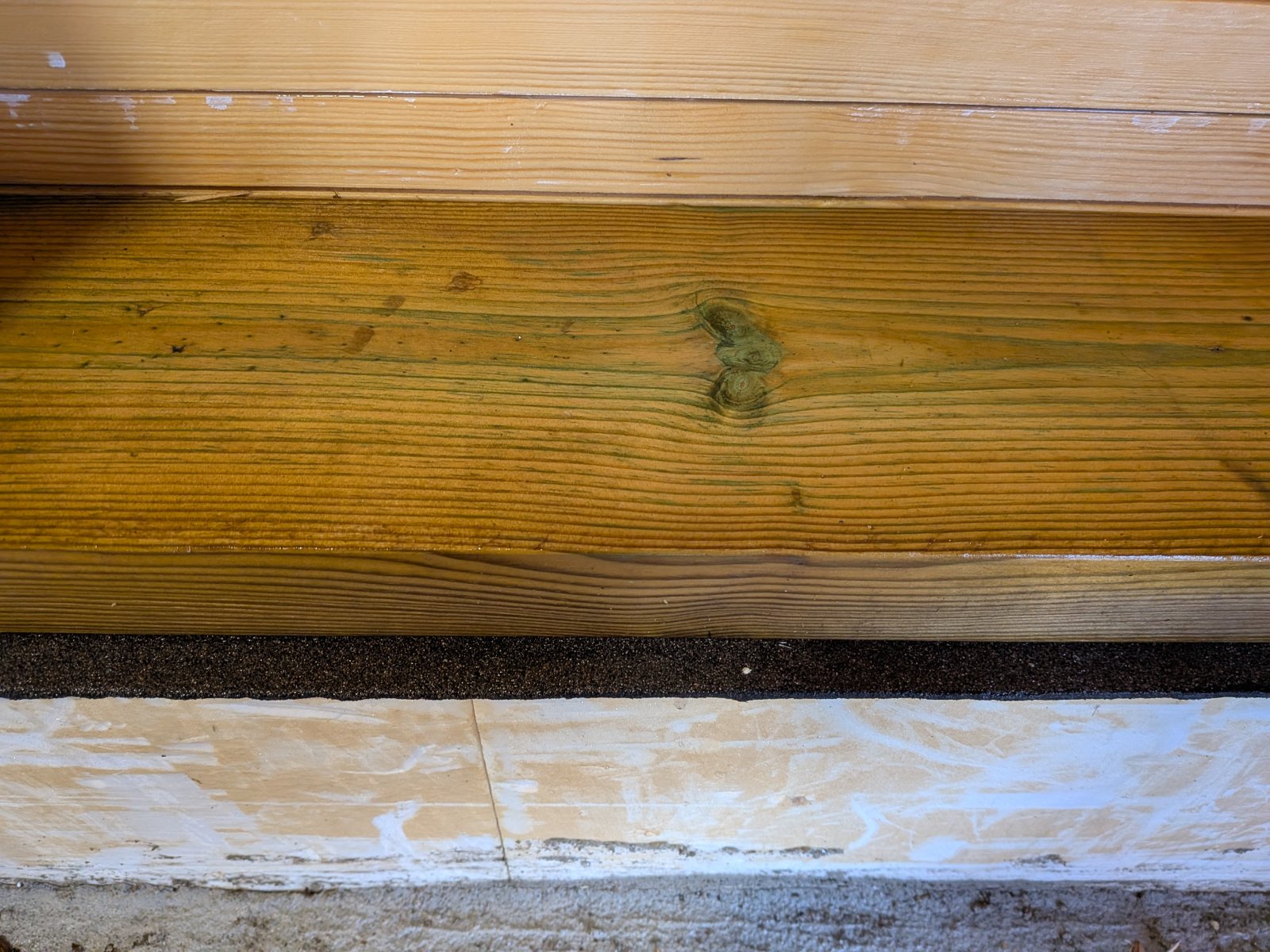

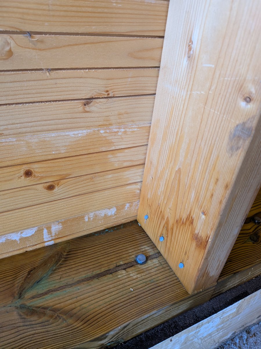

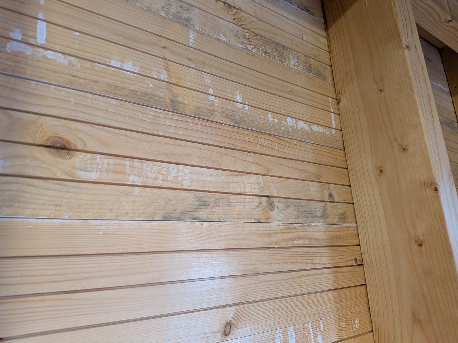

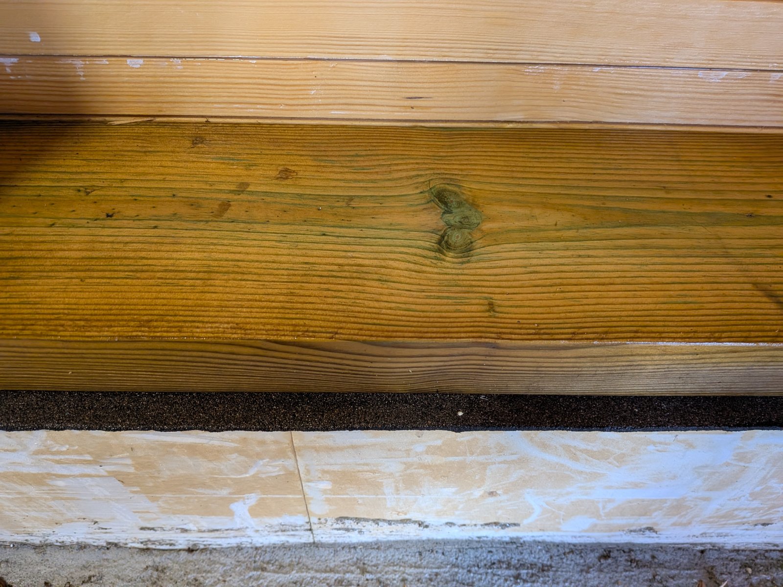

Autotallin varastossa on alimpiin puihin ilmestynyt tuollaista vihreää.
Lisäksi joissain seinissä on tollaista tummaa läiskää. Onko normaalia?
Tummat läiskät ollut jo aiemmin ja niiden olen ajatellut olevan vain sotkua puussa. Tätä vihertävyyttä en ole aiemmin huomannut. Varasto on kyllä välikatosta tuulettuva. Ei lämmin...
Ja joo, kuvissa märkänä, kun kokeilin homepestä (Tikkurila).

Ainoa vihreä näkyy alajuoksussa, joka on kestopuuta, ei taida olla sinistäjää vaan puunsuojamyrkkyä.
Selvästihän seinässä on jonkinlaisen ajoittaisen kosteuden merkkejä: Olisiko lattia tai alapuite ollut joskus märkä ja kosteuden mukana noussut suoloja puuhun, mistä se on edelleen rikastunut pinnalle? Sinkityistä pulteista ja nauloista on myös aiheutunut jotakin värjäytymää lähistölle, kosteudella lienee merkittävin osa tuossakin. Ylempänä on mielestäni myös joitakin sinistymäläikkiä, mutta aika vähän siihen nähden, mitä lämmittämättömässä ja käsittelemättömässä puurakennuksessa yleensä muutenkin. Mitään muuta kuin kosmeettista merkitystä noilla ei liene.
