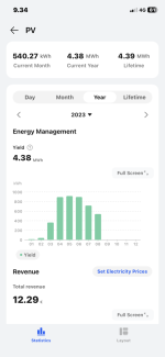

En ihan koko ketjua lukenut, mutta täälläkin paneelit itä- ja länsilappeilla yht 7,2 kWp. Tämän vuoden tuotanto kuvassa. Vaikka päivän huippupiikki on matalampi kuin eteläasennuksessa, niin aamulla jo tuotanto peittoaa oman kulutuksen aurinkoiseen aikaan.
    160,8 KB · Katsottu: 70
Luukku
Pitempään tuo itä-länsi peittoaa sitä pohjakulutusta kuin nämä etelään olevat. Näillä tulee kyllä tehoa, mutta rajatumman ajan. Pilvisen ja sateisen päivän tuotanto on yllättänyt, silloinkin pohjakulutus tulee katolta. Aamussa on meillä vielä varjoja niin ei ihan optimaalinen ole, mutta ensi kevääksi paranee.
