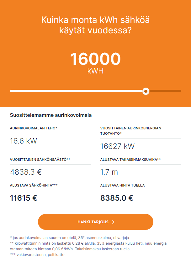

Kävin vilkaisemassa solet.fi -sivuja niin siellä oli hieno laskuri:
Nyt on niin hämärä tuo, että en edes tiedä mitä tuossa yritetään sanoa.
repomies
katso liitettä 88202
Siinä yritetään varmaan sanoa jotain sen suuntaista, että koko kesän paistaa aurinko, ja sähkön hinta on keskimäärin 28c/kWh päiväsaikaan kun aurinko paistaa.
Todellisuudessa saa olla tyytyväinen, jos auringon paistaessa sähkö maksaa 2,8c/kWh noin keskimäärin.
repomies
^ Aika lyhyessä matkassa on tuo TMA.
On se varmaan, jos on ottanut pitkän kiinteän sähkösopimuksen hintaan 28c/kWh. Tuota energian talteenoton hintaa en oikein hiffannut, mitä lie. Ei se ainakaan odotettavissa olevalta energian myyntihinnalta näytä.
Haluaisin myös nähdä sen talon, joka 16000kWh vuosikulutuksella saa 16.6kW paneeleista "heti käyttöön" 35%. Kuulostaa kovin korkealta luvulta.
Kamis
Tuo on kyllä korkeampaa matematiikkaa:
laitteiston hinta 11600/8300€, säästö vuodessa 4800€ joten takaisinmaksuaika 1,7m ?? kuukautta, metriä, vuosituhatta vai miestä
Joka tapauksessa ei mitään logiikkaa.
Tarkoitin lähinnä kun TMA on 1.7 metriä :hmm:
"Energian talteenotto" taitaa tarkoittaa myyntiä hinnalla 6 snt/kWh.
Eiköhän tuo ole joku tietokonekäännös jostain englanninkielisestä "laskurista".
