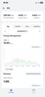

Pitääpä tutkia tarkemmin tällä viikolla jos saadaan aurinkoa, mutta ei se tuossa viime perjantain tuotossa vielä oikein näy. Puolikkaan paneelin teho siinä laskee (HC).

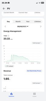

Tässä on tältä päivältä varjon kyttäilyä ja vaikea sen vaikutusta on varmasti sanoa, kun on välillä pilviäkin ja teho laskee muutenkin jo iltapäivällä. Klo 14 varjo on ja klo 15 on mennyt jo ohi.
Kuva otettu klo 14.01
No eikös se juuri tuossa hyvin näy varjon vaikutus paneeliston tehoon.Vartti ennen kello 15 teho romahtanut 1 kilowattiin kun hetkeä myöhemmin jo palautunut paneeliston ajankohtaan saatavilla olevaan max tehoon lähes 4 kw varjo ilmeisesti tuolloin poistunut.
