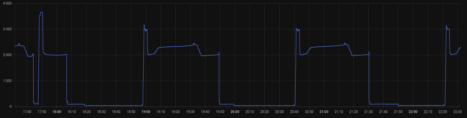

Liitekuvassa näkyy pieniä nyppyjä kun pumppu pyörähtelee. Käyntiinlähtö on estetty Shellyllä tuosta LINK jutusta.

Shelly oli epäonnistunut kokeilu koska sulanapitotoiminto ei poistunut. Tämä ilmiö siis ulkolämpötilan ollessa noin 0-6 astetta olettaen että pakkasilla pumppulla ei pidempää taukoa tarvitsekkaan, jos lainkaan. Kyllä tästä selvitään. Ei hätiä. :)

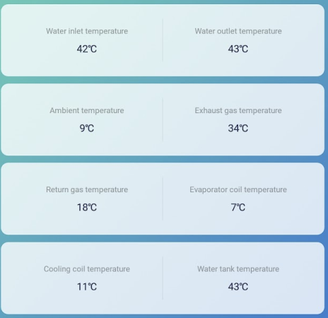

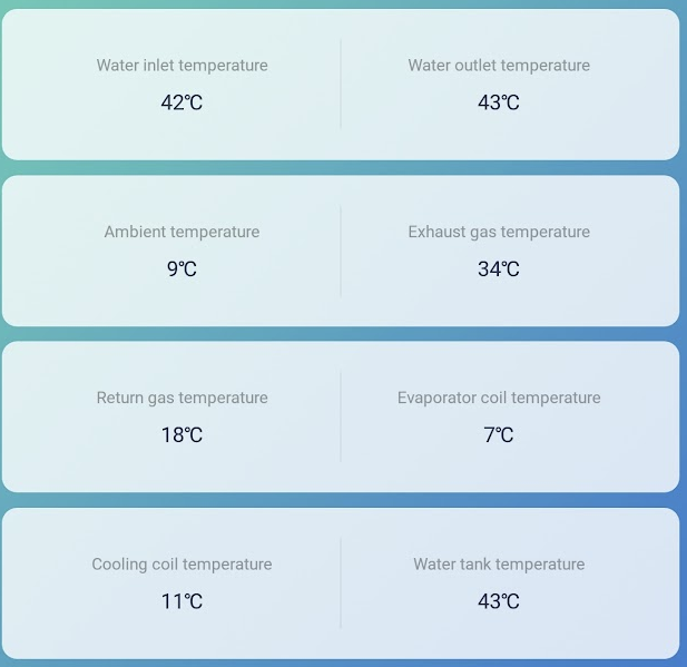

4-5 asteteen luokkaa 30hz 1,2m3/h (kuristettuna) 43>47 COP 3,3 hetkellinen arvo juuri äsken.
edit: +6,8 ulkona
edit 2: pumppu sammui juuri 43 asteeseen. En katsonut arvoja niin tarkkaan kun kävin pannuhuoneessa mutta mittarista katsoin antotehon 6,6kW
Eikö tuo 43 astetta 9 asteen ulkolämmössä ole jo ihan liikaa? Onko tossa nyt sunttaus käytössä? Ja ainakin omassa setupissa tuo varaaja-anturi näyttää pari astetta liian vähän.

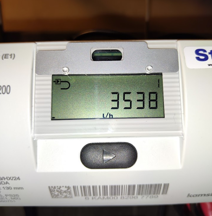

Suurin virtaus noin 3538 L/h kuvan perusteella käynnistyksen yhteydessä otetusta kuvasta.
Pienin virtaus 1450 L/h
Aivan hullu pumppu omakotitalokäyttöön.

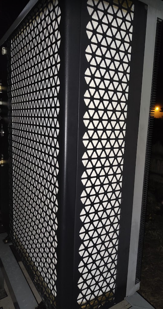

Tasaisesti kuuraantui kenno viimeyönä. Ylhäältä ja alhaalta parin pillin verran puhtaat. Tuossa kohtaa oli höyrystimen lämpötila muistaakseni -18. Sulatuksessa kävi hullun korkealla, jos oikein katsoin niin 57 astetta.
Joo sulatuslämpö on aika rankka. Mutta eipähän jää huurrettakaan. Minulla on säädetty sulatuksen pysäytys muutamaan plus asteeseen, mutta silti se ehtii nousta yli 30 asteeseen ennen kuin vaihtaa suuntaa. Omasta mielestäni puhallin käynnistyy turhan aikaisin. Se voisi odottaa sen aikaa että syyläri jäähtyy ennen kuin puhaltaa sen kylmäksi. Menee harakoille kaikki jälkilämpö. Sen tarkoitushan ei ole jäähdyttää vaan lämmittää kennoa.
En jaksanut viimeyönä jäädä sulatusta odottaan niin ei ole vielä omaa havaintoa miten tämä sulattaa. Täytyis vielä askarrella vedenpoistokin pumpulle. Teline on kyllä suunniteltu niin että siellä pitäisi olla tilaa rakennella. Nyt kun se tekee lämpöä niin olisi tietysti paljon mukavampi seurailla toimintaa ja tutustua siihen saati askarrella viemäröintiä. :)

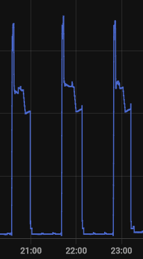

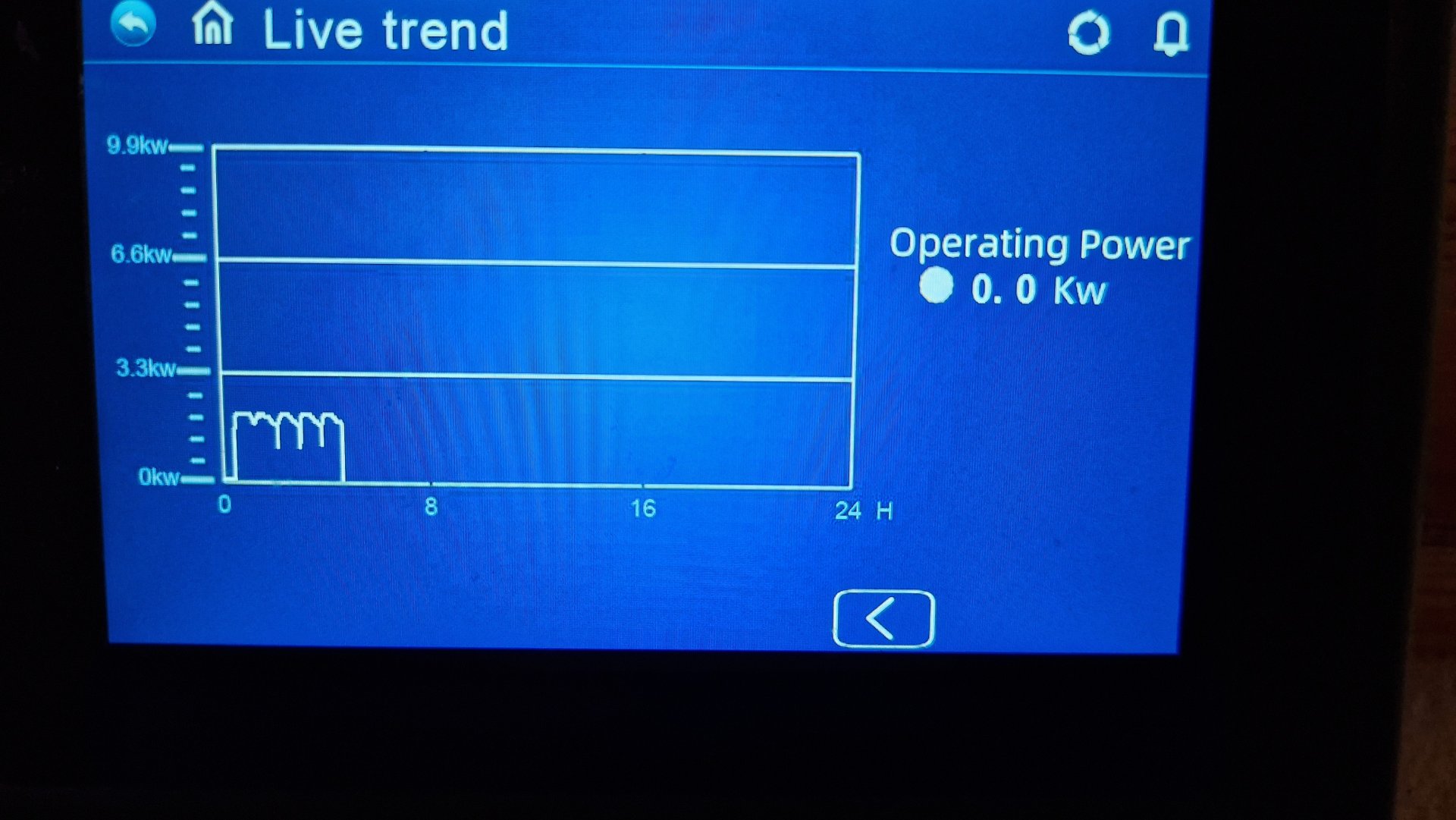

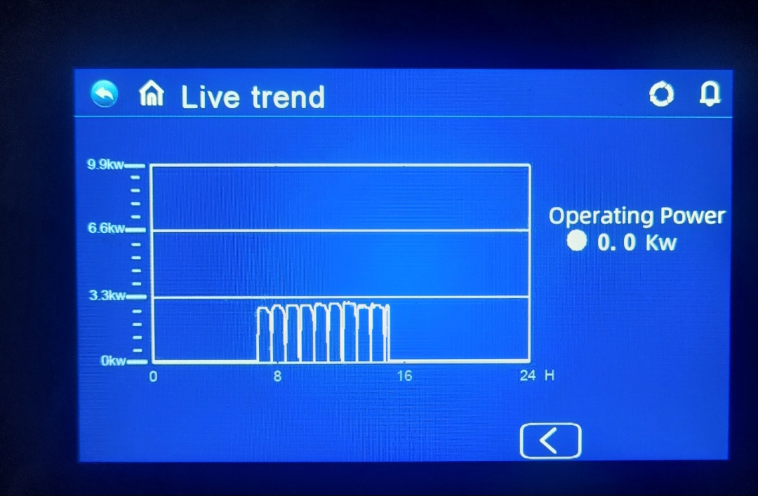

Tällaista sähkökäppyrää on tänään ajettu. Tuo yksi omituisuus tuli kun rupesin vähän liian innokkaasti jarruttamaan virtausta. Viimeyön kenno oli ihan kuurassa ja sähkönkulutus sen mukainen Ilmankosteus oli 100% ja 0 astetta.
Tarkoitus kai kuivata kenno puhalluksella, siitähän se huurupilvi syntyy kun kosteus lähtee pois. Muutenhan se voisi jäätyä kennonpintaan ja pisaroina väleihin.
Niin olen päätellyt sen tekevän, mutta sitä en tiedä onko se oikeasti tarpeen kun se kenno huurtuu kuitenkin heti kun se lyö siihen pakkasen takaisin. Sekin on sitten mielenkiintoinen asia että huurre lisää höyrystinkennon pinta-alaa. Se ei ole pelkästään huono juttu ennen kuin sitä on liikaa.
