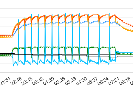

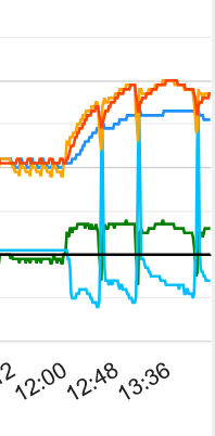

Itsellä sulatukset olen saanut aika hyvin hanskaan. Käyristä näkee että säännöllisesti on mennyt. Tässä kone ajoi viime yönä täysillä. Ei hirveesti enää tuottanut mutta toimi kyllä.
Sininen käyrä on lämpötilaero höyrystimessä. Se selvästi alkaa laskemaan kunnes tulee sulatus eteen. Lämpötilan laskiesssa sulatukset harvenee hieman.
Sulatusten logiikka on pahasti sekaisin yleensä silloin kun konetta ei ajeta täysillä vaan sen teho vaihtelee. Se tahtoo vetäistä sulatukseen aina kun kierroksia aletaan nostamaan.

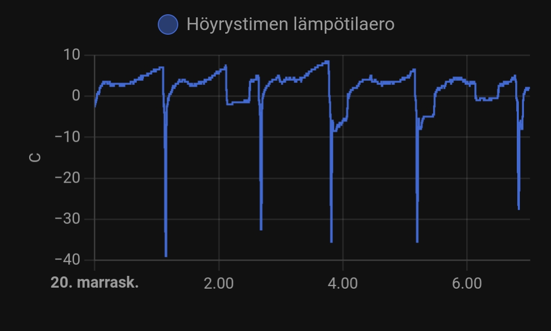

Tossa on viimeyöltä, nuo huiput on jotai 7 ja 8.5 asteen hujakoilla. Rajat on 5 astetta ja 45min.
Sitte taas nuo pari sulatusta on alkanut 5 asteen lämpötilaerossa ihan säännön mukaan kun kompura on pienen huilitauon jälkeen lähtenyt käyntiin ja todennut kennon olevan huurteessa.
Näytä liitetiedosto 101742

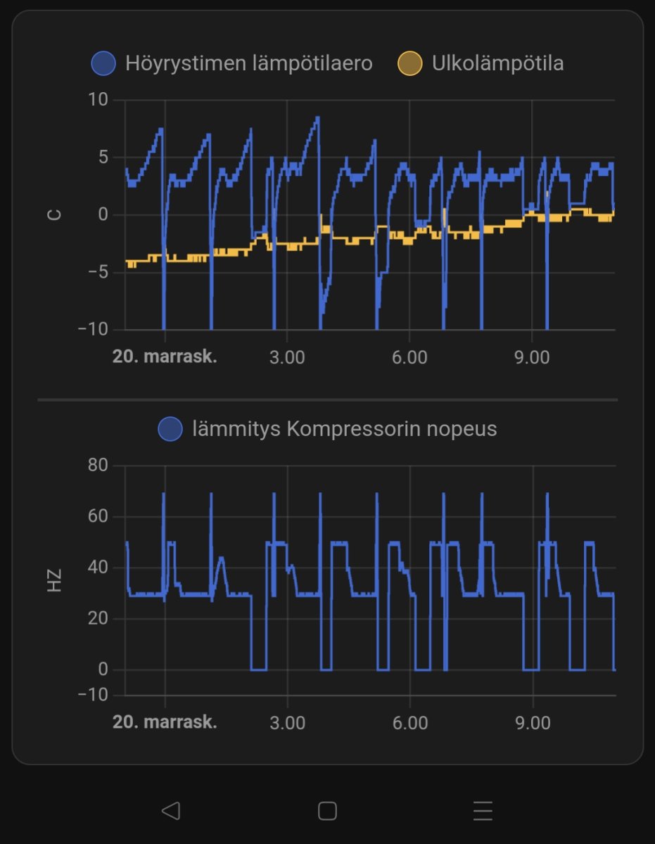

Vertaa vielä ulkolämpötilaan, satko sen käyrän tuohon mukaan?
Tosiaan kun junnataan 30hz minimikierroksilla niin nuo sulatusrajat ei näytä pätevän.
Pitää tota lämpötila-anturia jatkaa ja siirtää vielä edemmäs. Pari kertaa tossakin kompura sammunut sulatuksen jälkeen.
Ei ehkä liity tähän mutta omassa pumpussa jos ajetaan 30Hz niin pumppu tekee tasan 60 min välein noston 50Hz ja sitten takaisin. Olen miettinyt testaako se jäätymistä vai voiteleeko se koneistoaan.

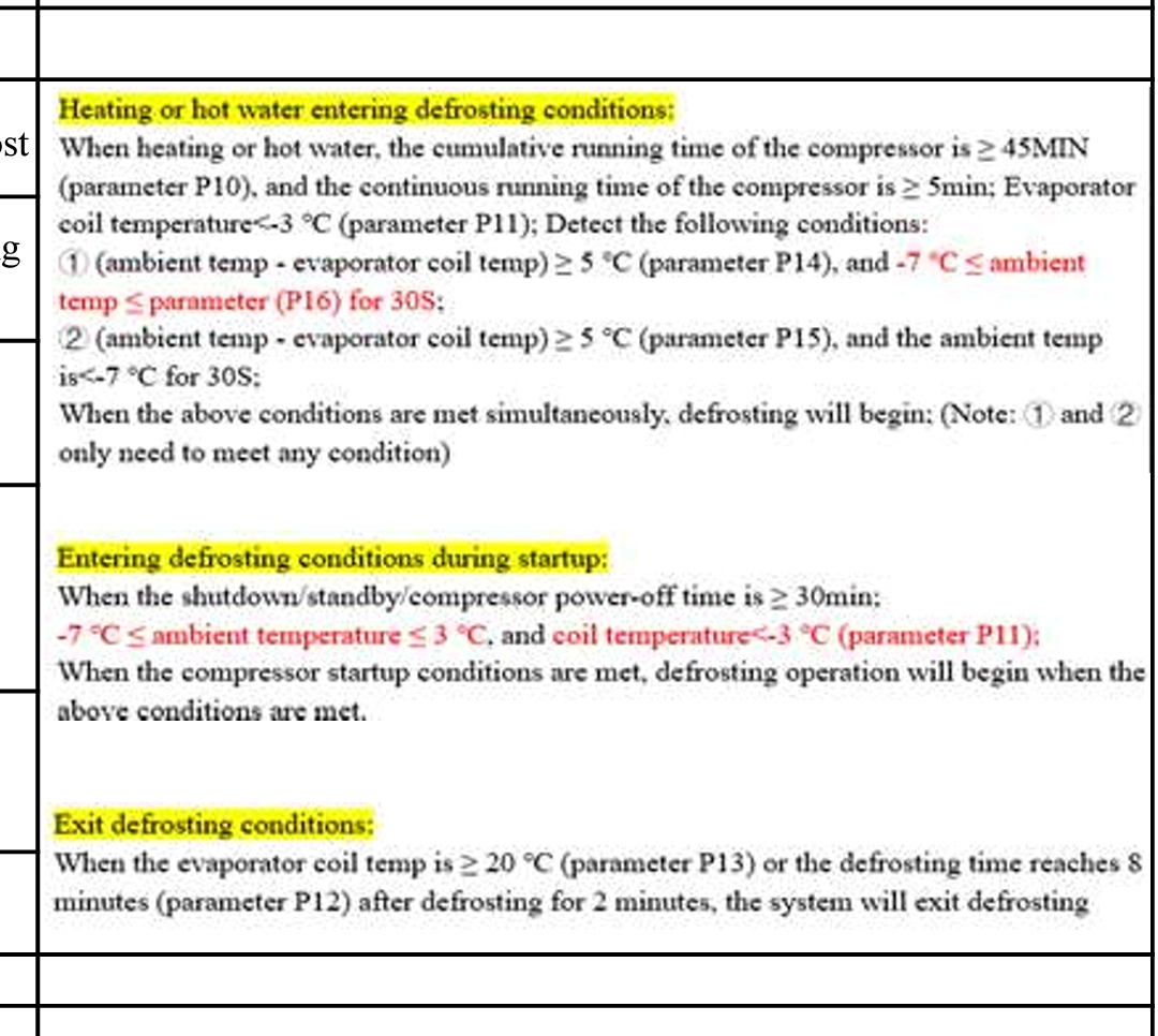

Tämä ilmeisesti pw R32 koneen opus missä oli vähän enemmän noita parametrejä avattu. Vähän mielestäni jättää tulkinnanvaraa tuo käännös.
Näyttää tutulta. P15 siis käytössä kun lämpötila on pienempi kuin -7. Sen ei pitäisi vaikuttaa tähän mitä olet havainnut 0 .. -5 asteen välillä.
Mutta... katsopa vielä onko tuo "liian myöhään" tehty sulatus käynnistynyt 45 minuutin kuluttua edellisestä sulatuksesta? Kun kierrokset on alempana niin sulatus tulee luonnostaan myöhemmin. Itsellä on käytössä 30 minuutin aika lämpimissä olosuhteissa tästä syystä.
12 aikaan laitoin äsken laitteen käyntiin ja tuosta näkyy että eka sulatus oli mennyt kylmemmäksi kuin myöhemmät. Se joutui odottamaan 30 minuutin aikarajaan ennen kuin sai luvan tehdä sulatuksen, joten se ehti mennä kylmemmäksi. Kolmas sulatus vasta oli pyydetyssä arvossa 10 asteen erossa. Siinä kierroksia oli jo laskettu kun tavoitelämpö oli saavutettu.

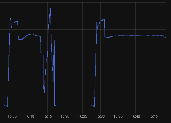

Näköjään pumppu sammuu sulatuksen jälkeen joskus satunnaisesti vaikka ulkolämpötilan mukainen ohjaus ei ole käytössäkään. Käynnistyy kyllä hetken kuluttua.:hmm:
Tuo on kyllä outoa. Onko se silloin ollut edes lähellä pyyntilämpötilan ylärajaa kun meni sulatukseen? Pohdin josko olisi sattumalta osuneet samaan hetkeen sekä lämmön nousu että sulatus.
Ei ollut lähellä pyyntiä vaan juuri käynnistynyt.
Tähän löytyi selitys kun seurasin sulatusta. Pyyntilämpötila ei tullut täyteen mutta pumpun käynnistymislämpötila ylittyi.
Sen ei pitäisi vaikuttaa, laite muistaa missä tilassa se oli ennen sulatusta. Jos taas laiteen hetkeksiskin sammuttaa kesken käytön niin sitten se jää odottelemaan että vesi jäähtyy tarpeeksi ennen kouin aloittaa uudelleen. Ehkä tuossa pumpussa sitten on eri logiikka kuin omassani eikä se muista mitä se oli tekemässä.

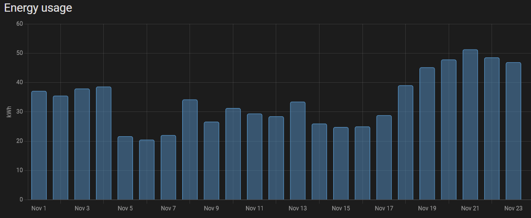

Mitäs Amigolla tai muilla on pumpun kulutus näillä keleillä päivätasolla? Itse lämmittelen 3-kerroksista 8x9 rintamamiestaloa (lattialämmitys). Kuisti on kylmillään. 30 kWh molemmin puolin on viimeisen viikon aikana ollut kaikki sähkö. Pumpun oman mittauksen mukaan menee 12-15 kwh vurokaudessa johon en kyllä ihan usko vaan luulen sen olevan alakanttiin. Toki takassa palaa puutakin ehkä joka kolmas päivä.
Sisältää myös lämpimän käyttöveden. Aika odotusten mukainen kulutus vaikka tuota joku voi kauhistellakin.:) Mukana on paljon kokeiluija.
