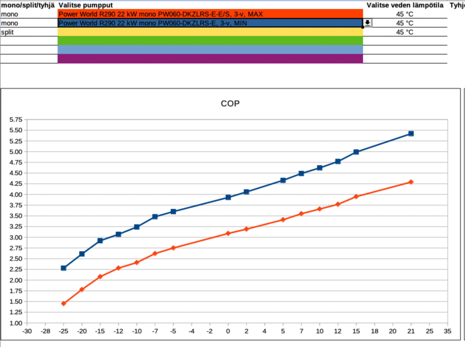

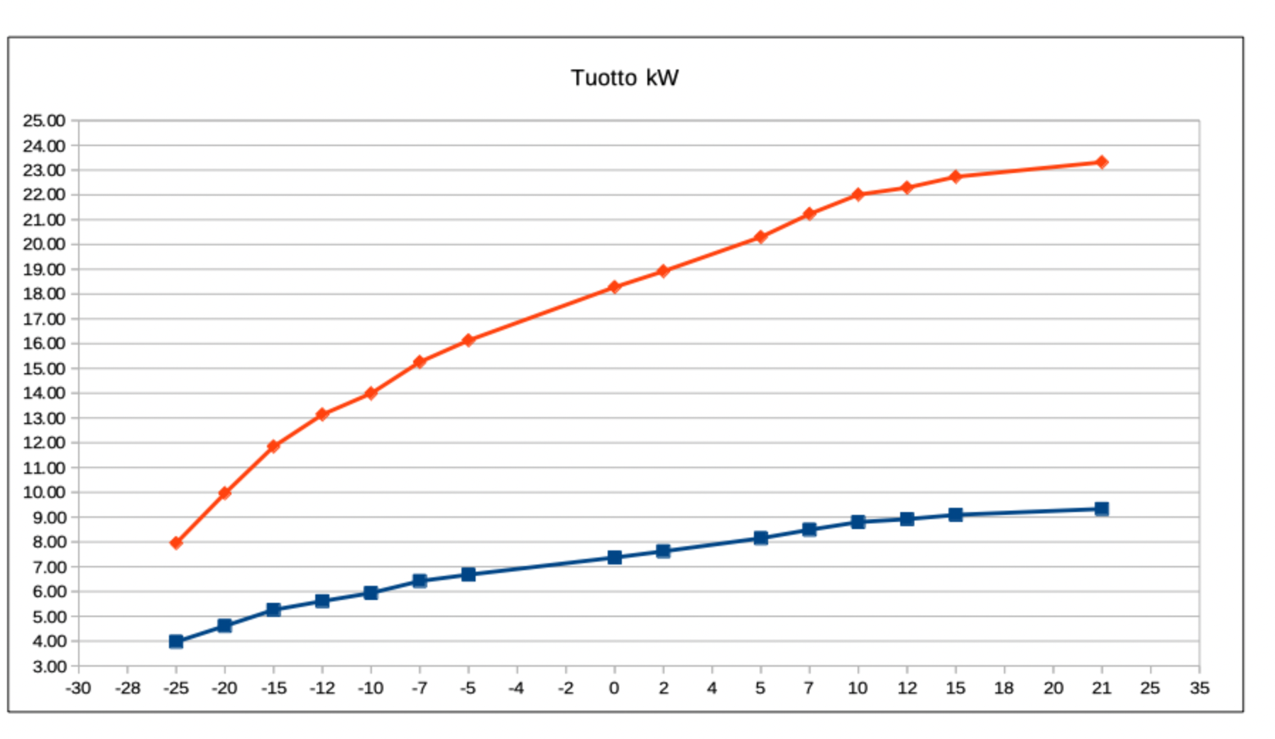

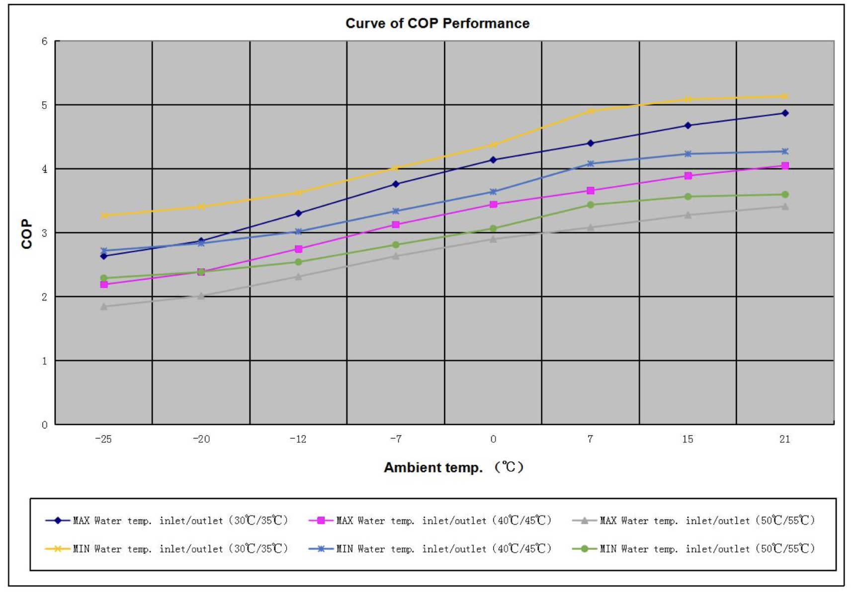

Edit: Eikös näiden käyrien valossa näytä siltä, että R32-aineinen pumppu on ylivoimainen myös patteritalossa? Vai enkö nyt ymmärrä jotain?
PW 22 kW R290:
PW 23 kW R32:

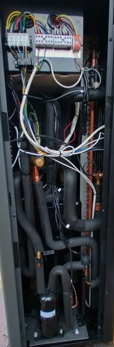

Laitappa kuva miltä lämpöpumpun sisällä näyttää kun kytkenpäpäädyn kansi on auki. Voi vertailla. Power Worldissa tosiaa on kiertovesipumppu sen kannen alla.
No tässäpä kuva. Meni hieman myöhään asennus eikä itseasiassa saatu vielä toimintaan. Nimittäin Er03 Water flow faultia antaa eikä pumppu käynnisty. Onko ilmoja liikaa? Koetettiin ilmata mutta ei auttanut ainakaan vielä.

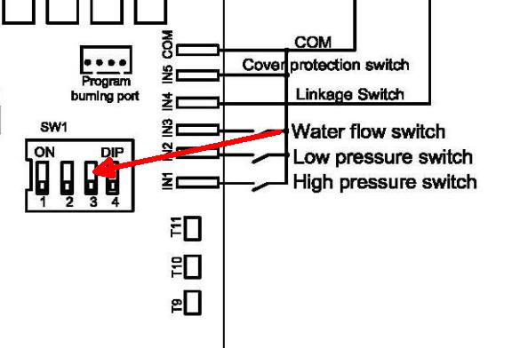

Eli tuo. Mitä tarkkaanottaen tuo sensori tekee muuta kuin virhettä? Onko joku turvajuttu kun tuon kytkee pois päältä?

Mistä ilmasit? Itse sain tuon errorin pois ja koneen käyntiin vasta kun laittoi linjoihin painetta ja vähän raotti letkua koneen päästä ylemmästä liitoksesta.
Se valvoo että lauhdutin saa riittävästi jäähdytysvettä ennne kuin sinne pukataan kuumaa kaasua. Siellä on jonkinlainen läppä, jonka asento muuttuu veden virratessa riittävän vauhdikkaasti.
Omassa pumpussa laite ensin kokeilee hetken aikaa käyttää kiertovesipumppua ja jos virtaus ei nouse riittävästi se pysäyttää pumpun ja kokeilee myöhemmin uudelleen. Kokeile käynnistää kiertovesipumppu manuaalisesti ja tarkkaile virtausta esim. kääntämällä sulkuja hitaasti pienemmälle. Jos alkaa kohisemaan niin siellä on varmuudella virtausta.
Onko tuossa ulkoyksikössä kiertovesipumppu.
Ja jos katsoin oikein niin flow seitsemän on tuossa kuvassa oikealla ylhäällä tai ainakin se näyttää siltä. Se olisi hyvä hoputtaa armaflex eriste matolla niin että kyseisestä putkesta hohkaisi lämmin ilma siihen muoviseen osaan suojaisi sitä vähän edes jäätymiseltä,kun se muovi tuppaa halkeamaan ennen kuin kupari.
Tosin se virtaus vahti osaa jumittua ja tästä syystä ei anna virtauksesta oikeaa tietoa. Syy miksi ns. Kieli liian pitkä tai liike rata jostain syystä rajoittunut .
Esim. Jotain roskaa putkien sisässä jäänyt asennuksessa/tehtaalla.

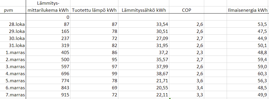

Itsellä viime vuonna kulutus sähköllä (3m3 varaaja) oli lokakuussa 2121 kWh ja tänä vuonna 905 kWh. Näistä kun otetaan taloussähköt pois, niin lämmitykseen viime vuonna meni noin 1600 kWh ja tänä vuonna noin 400 kWh. Ihan hyvin tippunut lämmityksen kulutus vaikkakin tämän vuoden lokakuu taisi olla lämpimämpi.
On kyllä todella mukava seurailla sähkön kulutuksia nykyään. Kun lähtotilanne oli 35-38MWh vuodessa, ja nyt näyttäisi, että viime vuoden lokakuun lopulta tämä vuoden lokakuun loppuun oli kunnolla alle 18MWh, vaikka viime talvi oli jo lokakuulta sika kylmä. Eli alle.puoleen pudonnut talouden kokokaiskulutus. Puuta en polta muuten kun silloin kun sähkön hinta jotain pököä euroluokkaa... eli siis sen vaikutus tuohon vain jokunen sata KWh
