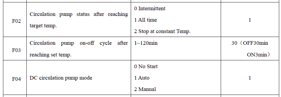

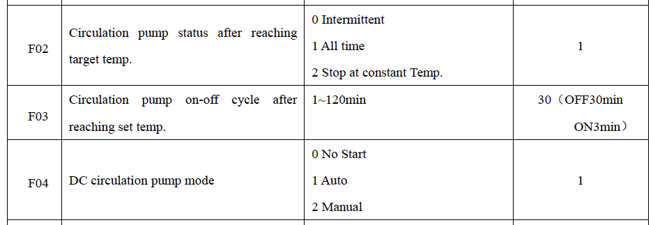

Osaisiko joku heittää parametrin, jolla saisi rauhoitettua kiertovesipumpun toimintaa? Lataan kolmen kuution varaajaa ja kiertovesipumppu haluaa kierrättää vettä noin 10 minuutin välein, kuten alla olevasta kuvasta voi nähdä. En tiedä johtuuko jäätymisen estosta vai mistä, mutta tuntuu turhalta lämmittää ulkoilmaa. Onko muut huomanneet samanlaista ominaisuutta?
Tähän voisin vielä lisätä, että pumpun asetus F02 on intermittent, F03 on 50 min ja F04 on 1.

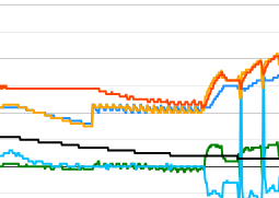

Mulla toi oranssi ja sininen käyrä alkoi tehdä tollaista sahalaitaa kun ulkoilman lämpötila (musta) putosi seitsemään asteeseen. Satuin olemaan pumpun lähellä muutaman kerran kun se käynnistyi. Se pyöri varmaan alle minuutin ja sitten piti taas taukoa. Liittyy selvästi jäätymisenestoon. Tunnustelee onko tarpeen aloittaa lämmitys. Aiheutti siis sen, että lämmintä vettä siirtyi pumppuun säännöllisesti.
Välillä nämä itsenäiset pumppaukset ovat aiheuttaneet jopa hälyn kun minulla saattaa olla sulku kiinni ja laite ei havaitse virtausta. En ole huomannut parametria joka tuohon vaikuttaisi. Itselle siitä ei ole ollut erityistä haittaa.
Mitä tapahtuu jos vaihtaa F02 kohtaan 2?
Asetuksella 2 KV-pumppu pysähtyy kun tavoitelämpötila+2 astetta on saavutettu.
Tämä ei kuitenkaan estä tuota jäätymissuojaa. Se toimii vaikka laite olisi sammutettu.
Itse käytän lämmityskäytössä vaihtoehtoa 1, joka pitää pumpun koko ajan käynnissä. Johtuu siitä etten lataa varaajaa vaan pumppu pyörittää vettä pattereihin asti. Varaajaa käytettäessä vaihtoehdon 0 avulla se pystyy haistelemaan aika ajoin, milloin varaajaa tarvitsee alkaa taas lämmittämään lisää. Muutoin pumppaaminen olisi turhaa.

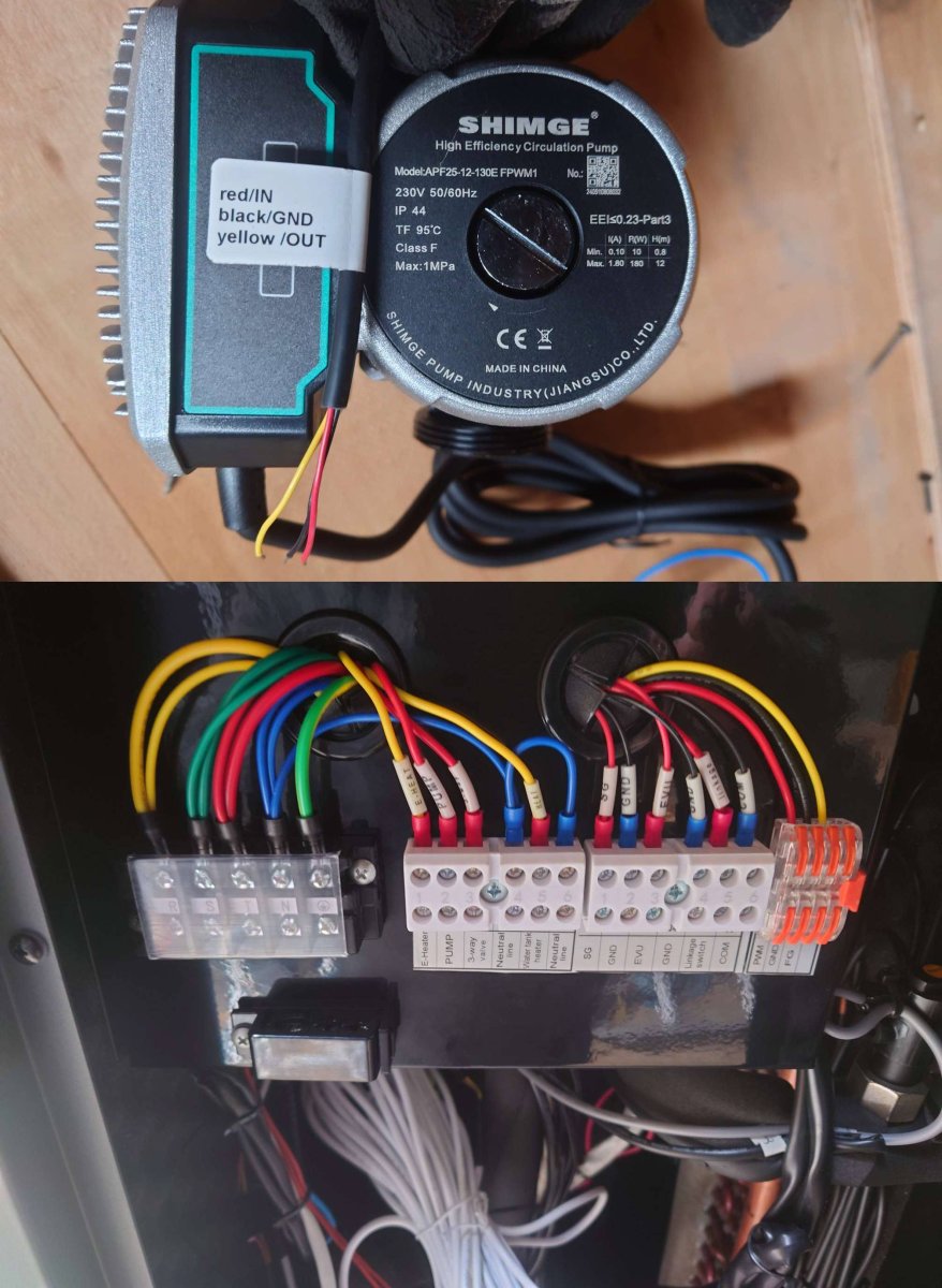

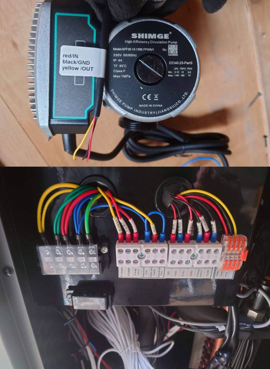

PWM-GND-FG tosiaan on laitteessa oikealla. Mitä tuo ohjaus tekee? Tosiaan mietittiin että jos tuon virransyötön laittaisi töpselillä ja hätätapauksessa voisi töpselin tökätä virtalähteeseen niin saisi pumpun kiertämään.
    167,9 KB · Lukukerrat: 180
Näyttää vähän samanlaiselta kuin tietokoneiden PWM-tuulettimet. Signaalilla ohjataan pumpun kierroslukua. Asetusparametrit löytyy pumpun asetuksista. Sillä voi säästää sähköä kun pumppua ei tarvitse ajaa joka hetki täysillä vaan tarpeen mukaan. Pumppu ehkä käynnistyy vaikka signaalia ei tule, joten varatoiminta lienee järjestettävissä vaikka tuon kytkisi.
Noissa pwm pumpuissa on yoeensä kaksi eri moodia joissa toisella pumppu käy vaikka pwm signaalia ei ole ja toisessa moodissa pumppuu sammuu jos signaalia ei ole. Miten tuo sitten onkaan sinun IVLP:ssa toteutettu... Mutta kokeilemalla se varmaan selviää, eli toimiiko pumppu ilman, että tuo signaalikaapeli on kytketty mihinkään.
Niin se mullakin on. Pyörii sitten vaikka akusta pienellä muutaman kympin invertterillä. Lisäksi laitoin VILPiltä tulevan kupariputken kylkeen 20W lämmityskaapelin eristeiden alle. Veden pitäisi kiertää silläkin mutta en ole kokeillut vielä. Se on tuossa VILPin ylemmässä putkessa koska painovoimaisesti vesi kiertää takaperin.
Itse asiassa ajattelin ostaa EcoFlow River 2-virta-aseman. Parilla sadalla saa ja tuota voi käyttää muuallakin virtalähteenä. Ja tuohon saa vielä akunkin perään. Mutta pitää tosiaan kokeilla ensin, toimiiko ilman ohjausta.
En itsekään löytänyt mitään tuohon liittyvää, mutta toki kiinalaisten englanti on joskus vähän harhaanjohtavaa tai epätarkkaa. Esimerkiksi nyt löytyi pumpun lämpötila-antureiden kompensaatiolle asetus. Ihmettelin miksi varaaja ja muutama lämpömittari näyttää eri lukemaa kuin pumppu, mutta tälle olikin asetus P08=Water temp. compensation, jolla sain kalibroitua lukemat kohdalleen.
Tehdasparametrien säätö se vasta arvoitukselliseksi meneekin. Siellä tuntuu olevan paljon asetuksia joissa ihan päättömän näköisi lukemia. Joistain voi jotain kyllä arvailla. Löysin esim. asetukset joilla voi määrittää millä kierroslukuvälillä pumppu saa toimia saavutettuaan tavoitelömmön. Se kohta missä se siis alkaa rajoittamaan tehoja.
