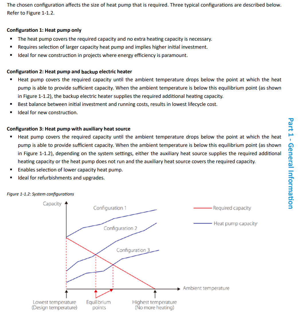

En ymmärrä, miksi kohteessa käyneiden asennusliikkeiden edustajat ovat suositelleet laitteita Daikin 10 kw ja BOSCH 7000i AW 9 kw, jos kiinalaisten pumppujen pitää olla 20 kw. Boschin tarjouksessa mitoitus on esitetty näin:
Juuri tämä homma oli se, miksi minä silloin lähdin itse tätä hommaa selvittämään. Eli minä tämän ketjua aloittelin muutama vuosi sitten:). Myyjä huijjarit esitti, että tämä 270 neliön talo olisi lämmin 8kw pumpulla. Noh siis, tarjouksista suurimmat taisi olla sentään 16Kw.
Tämänkin talon energiantarve -25 on arvioitu 12Kw kohdille. Tänä talvena oli tuossa lähipäivinä taas alle -20, olisiko ollu -24 joku yö. 22kw laite on pärjäillyt ihan ok. Pyyntivesi on ollut noin kylmillä 46 astetta. KÄytän välillä ksekimmäisen kerroksen varaavaa takkaa tukilämpönä, mutta varalla olevia vastuksia ei ole tarvittu vielä missään vaiheessa. 3 täyttä talvea ajeltu tuolla.
Arisoft
Voisiko ajatella, että tässä kohteessa pumpun ei tarvitse olla erityisen tehokas, sillä tarvittava veden lämpötila on korkeimmillaan 35 C? Kyse on siis pelkästään lattialämmitysverkostosta.
Tuota perustetta ei voi käyttää tehon vähentämiseen. Se kun on se mille ne on mitoitettu. Jos tarvitsee kuumempaa on laitettava vielä isompi. Mutta tämä siis jos lämpöpumpulla haluaa lämmittää säässä kuin säässä. Aina voi laittaa pienemmän tai jättää vaikka pois kunhan on ne vastukset tai muu lämmönlähde tilalle.

Kenties sopiva hankinta voisi siis olla tuo 14 kw Kaisai monoblock ja sitten riittävän vahva sähkövastus lämmittämään lattialämmityksen veden (tarve kork. 40-asteiselle vedelle) yli 20 (vai jo 15?) asteen pakkaspäivinä, joita Helsingissä ei keskimäärin ole montaa vuodessa. Marras-maaliskuussa lämpötila on suurimmaksi osaksi +5 - -5 C.

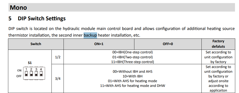

Joo, R32 malli ja siinä on 3x3kW vastukset mitä voi ohjata päälle portaittain. En vielä katsonut miten konfaus tarkkalleen ottaen tehdään, mutta ohjeessa oli ainakin sanottu näin:
Ja myös että dip-kytkimet ovat tehtaan jäljiltä kolmen portaan ohjaus moodissa Internal Backup Heaterille (AHS = Auxiliary Heat Source, esim. boileri)

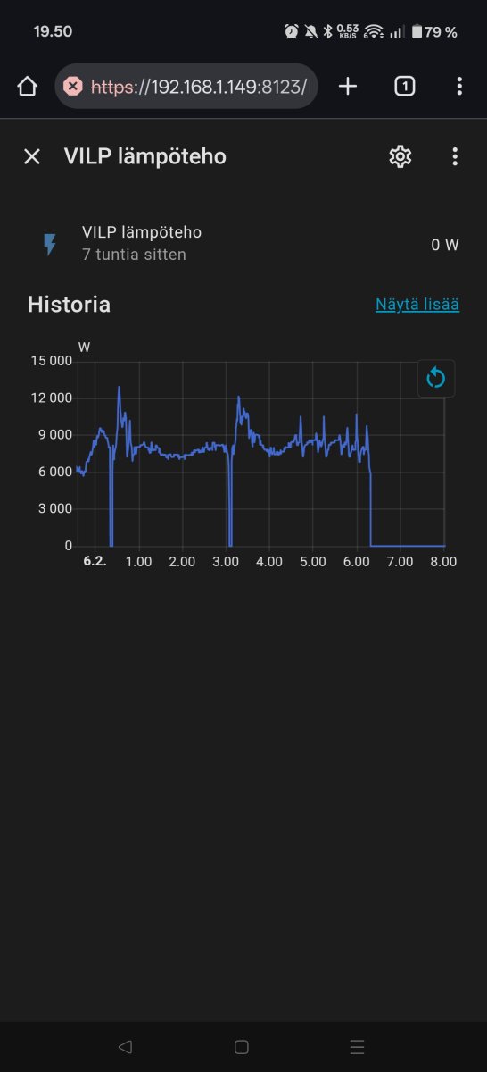

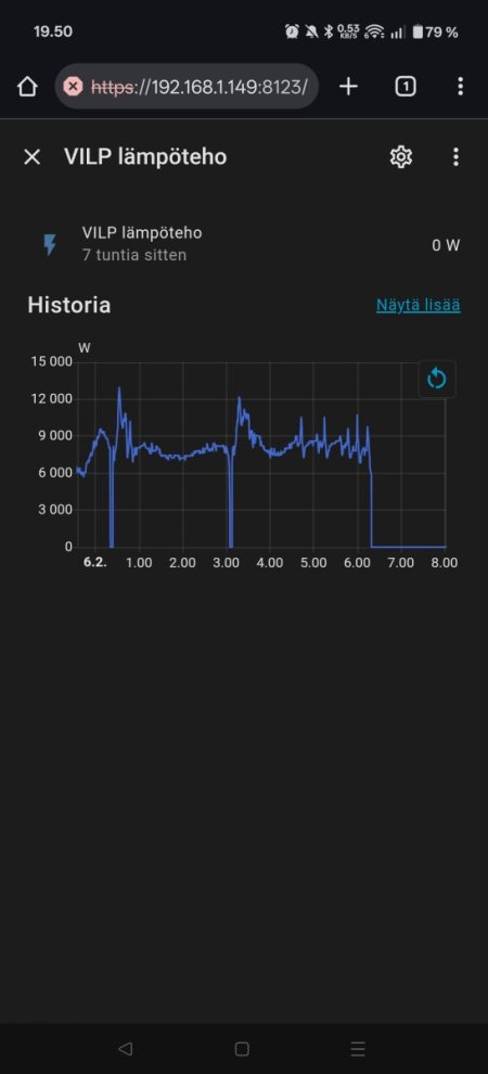

Pykälää pienempi kone näytti antavan kamstrupin mukaan 4.7 kw silent modessa kun kävin vilkasemassa (appin mukaan 3.7 kw). Pakkasta -19. 25 pakkasella alkoi sekoilemaan vähän sitä ja tätä niin laitoin huilaamaan kun en ollut kotona vartioimassa. Luultavasti suurin ongelma oli, että Nediksen sovellus näytti ihan mitä sattuu. Jopa apupaisunta oli lukemassa 500. Kuittailin ja laitoin omalta paneelilta pyörimään ja lähti ilman ongelmia.
Nediksen kun paritti pumpun kanssa uudelleen niin sekin alkoi näyttämään oikein tai paremminkin samoin kuin ennenkin. Onko näihin kiinalaiset oikeesti ajaneet päivityksiä verkon yli vai oliko jotain muuta?

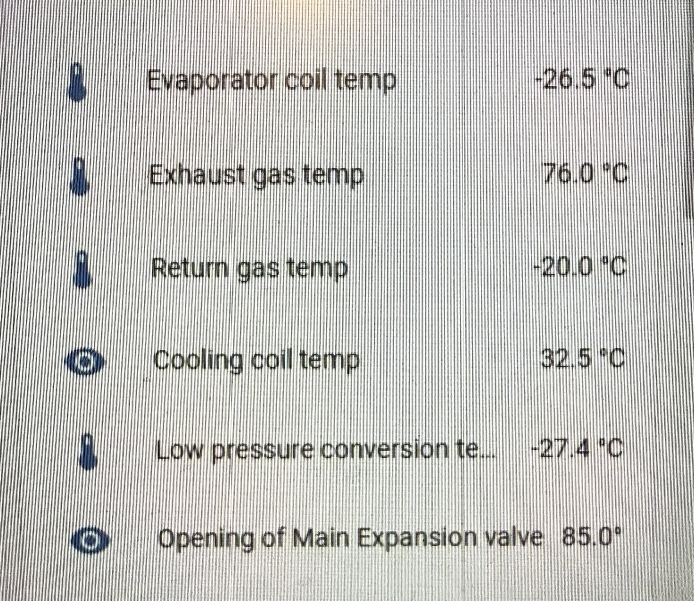

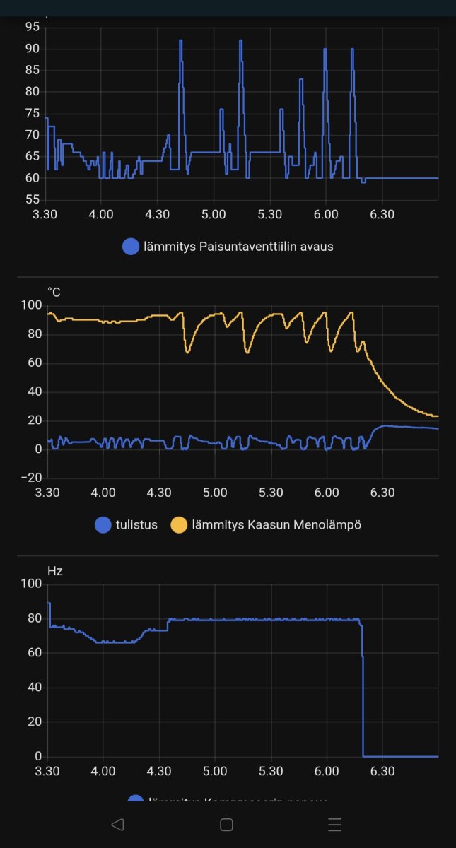

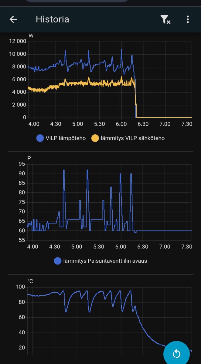

Mulla paisuntaventtiili lakkaa säätymästä tai sitten lähtee ajamaan itseään jompaan kumpaan äärilailaan? Vaikuttaa siltä että paisunta ei oikeasti muuttuisi vaan pelkkä säätöarvo. Havainnointi vielä kesken koska tekee tuota vain kovemmilla pakkasilla.

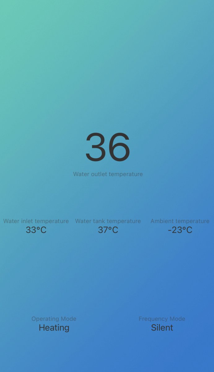

13.1 oon ollut viimeksi yön kotona niin ei oo ainakaan osannut enempää lämpöä vaatia. Takalla muutenkin tulee lisäksi lämmiteltyä kun vaan on kotona. Harmi kun ei joutanut operoimaan kun pakkaset oli sielä 28:ssa ja kone sammui itse 06 hälyyn. Pumppu kyllä käy nyt jatkuvasti, mutta käykööt. Ei tolla puskurilla kovin pitkään kuitenkaan huilaisi vaikka tuottoa oisi enemmän.
ves_ku
Vaihdoin kokeeksi powerful modeen. Kävi pari minuuttia ja sammui 06 hälyyn. Jatkamme siis silentilla. Saako tuon low pressure hälytyksen muuten millään kuitattua appista? Paikallisestikin en oo saanut sitä muulla pois kuin sähkökatkolla tai pakkosulatuksella.

Olisko taas se, mitä mulla tapahtuu että jos kierroksia nostaa kesken kaiken niin paisunta reagoi siihen liian hitaasti.
Jos haluat testata niin sun pitäisi ensin pysäyttää pumppu hetkeksi. Sitten laittaa normaali tai powerfull ja uusi startti. Se säätää silloin paisunnan ulkolämpötilan mukaan sopivaan arvoon. Se ei tee sitä käynnin aikana vaan imaisee höyrystimen tajuttoman kylmäksi.

Nuo kierrostennostot kesken ajon on kyllä aivan liian nopeita. Eihän tuollaiseen voi mikään ehtiä mukaan. Mulla on matalapainehälyt kuittaantuneet itsekseen. No, 2 kertaa tullut. Yhden huomasin tabletin näytöllä ja toinen löytyi käyttöpaneelin hälytyskellosta etsimällä.

Samalla lailla kuit itsellä. Aukoo Paisuntaventtiiliä aivan liikaa kun kuumakaasu nousee raja-arvoon. Paisunnassa havaittavissa myös vähän samanlaista säädön "jämähtämistä" kuin itsellä?
Juu, tässä näkyy kun se pyrkii nostamaan romahtanutta kaasun lämpöä ja pitää paisuntaa asennossa x. Tulistuksen asetusarvoa se ei silloin huomioi.
