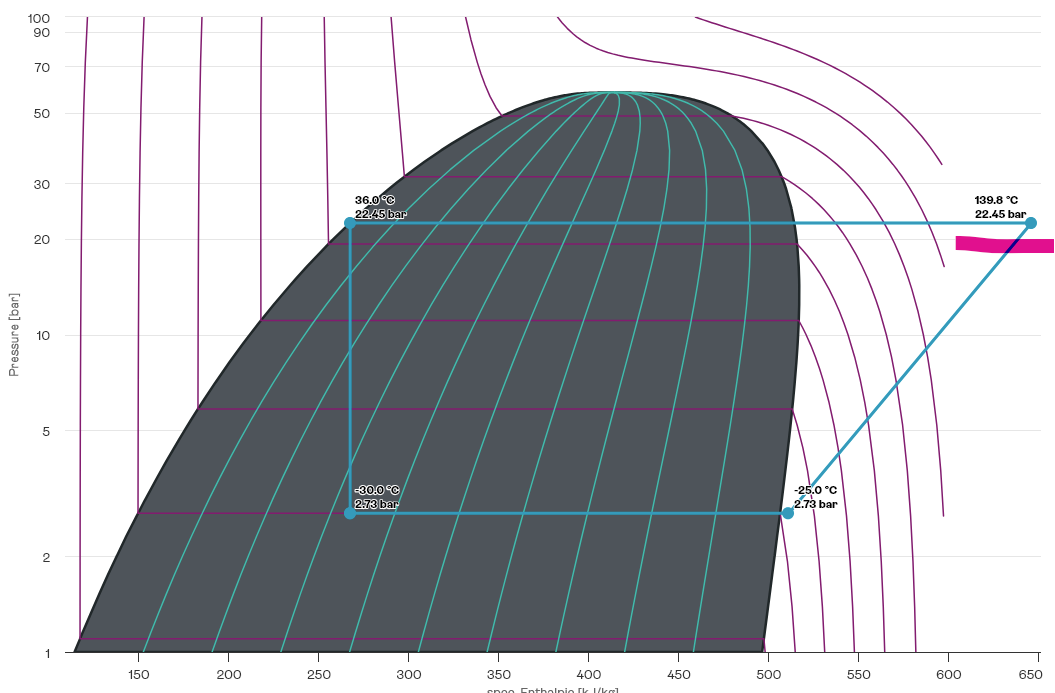

Kaukolämpökaaviossa lukee tarvittavaksi kaukolämpötehoksi 12 kw 25 asteen pakkasella. Kaukolämpö on ainoa lämmönlähde, ja tarkoitukseni on korvata se kokonaan vilp:lla.
Ei onnistu -25 millään pumpulla 12 kW teholla. Kuvassa 22kW R290 Power World.

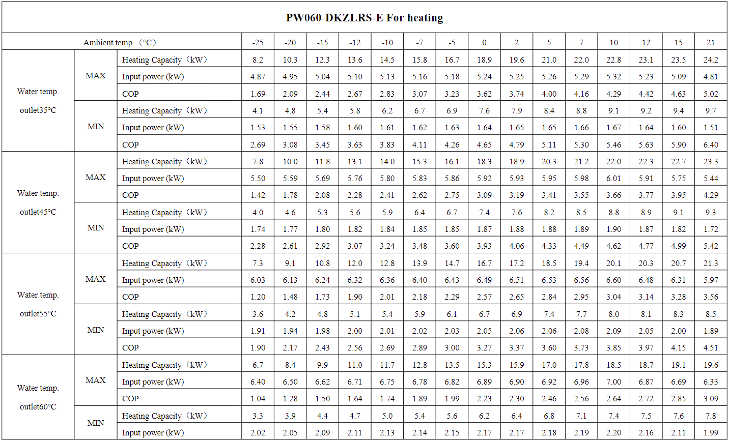

Power World Baltian edustaja suositteli laitetta PW060, joka pystyy hänen mukaansa tuottamaan lämmitysenergiaa 14-15 kW. Tässä on PW060: https://pwhp.eu/en/product/pw060-ga...jaudu-23-kw-easy-life-r32-monoblock-380-3-50/

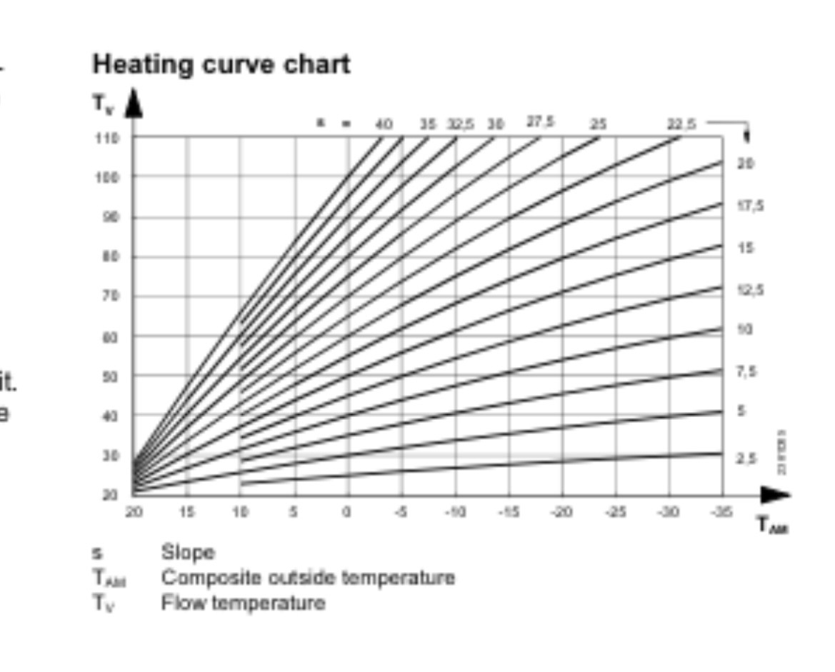

Nuo on kaukolämmön lämpöjä. Lattiaan menee jotain lähemmäs tuota 31 asteista. Se helpottaa jos noin alhaisella pärjäisi. Mutta jos tuo 163 on vuorokausikulutus niin sehän tarkoittaa 7 kW tehoa. Sellaiseen juuri ja juuri pystyisi tuo 22 kW pumppu.
Kyllä, lattiaputkistoon virtasi säätökäyrän mukaan 31 asteista vettä 15 asteen pakkasella. Tässä on nykyisen automatiikan (Siemens RVD245) säätökäyrä. Minulla on piireissä kulmakertoimet 3.5 ja 4, joten lattiaputkistoon virtaavan veden lämpötila on Etelä-Suomen kylmimmillä pakkasillakin alle 40 astetta.

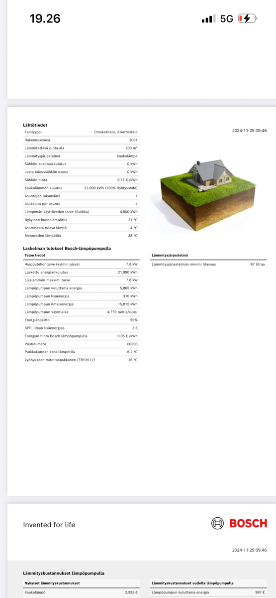

En ymmärrä, miksi kohteessa käyneiden asennusliikkeiden edustajat ovat suositelleet laitteita Daikin 10 kw ja BOSCH 7000i AW 9 kw, jos kiinalaisten pumppujen pitää olla 20 kw. Boschin tarjouksessa mitoitus on esitetty näin:
    158,5 KB · Katsottu: 47
