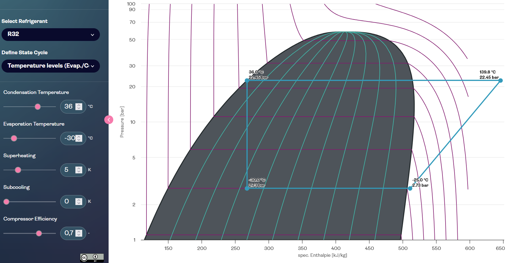

Mikäs sen sinne asti nostaa? Se lienee jossain tilanteessa laskettavissa oleva teoreettinen lämpötila. Olen saanut koneeni tekemään 60 asteista vettä. Tuonhan pitäisi olla kaavion mukaan ihan mahdotonta.

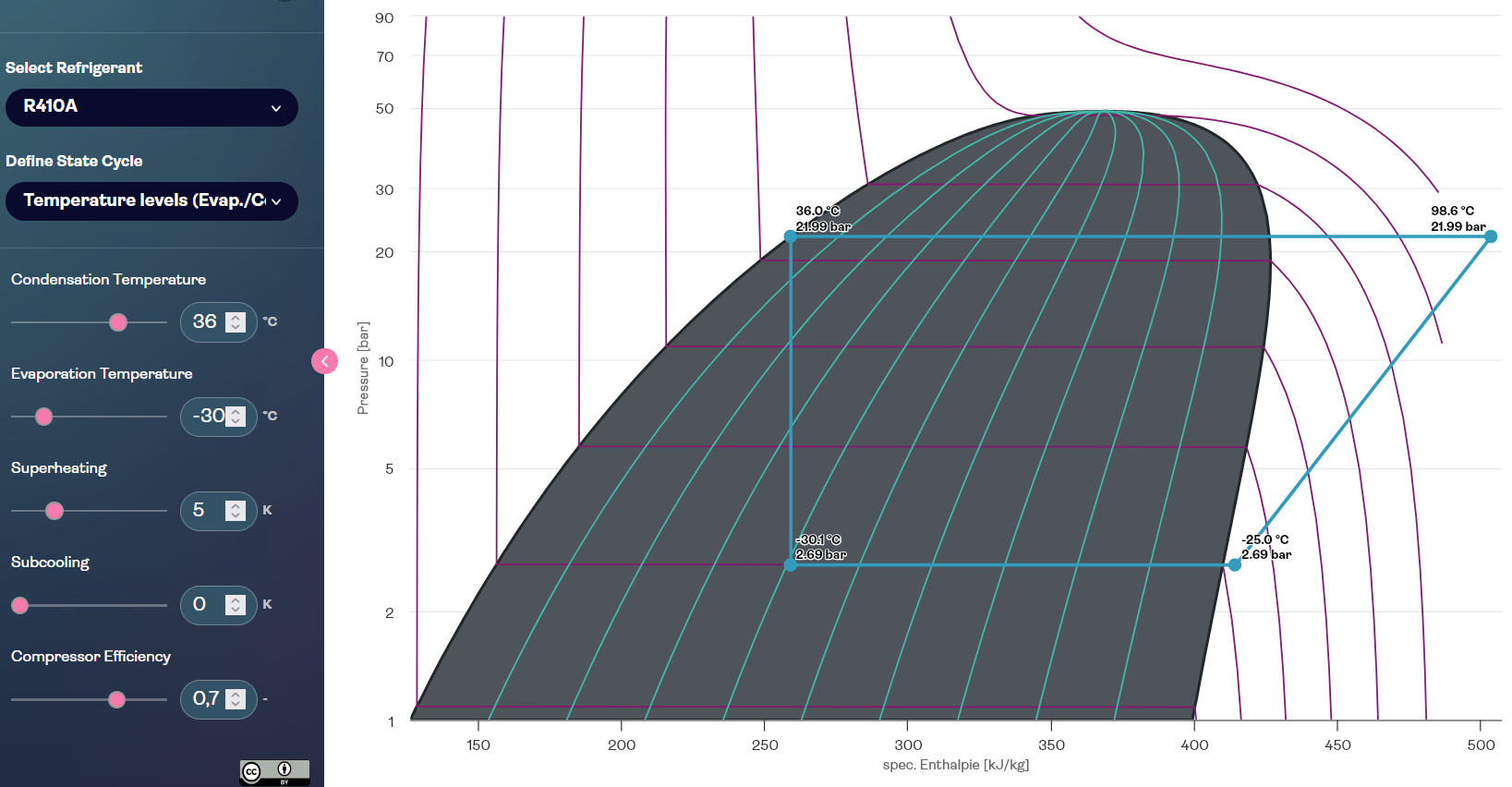

En tiedä. Ehkä nuo tarvittavat paineetkin vaikuttavat jotain? Lisäksi täytyisi vielä kompuraakin jäähdyttää. Jos käppyröitä katselee niin en yhtään ihmettele että R32 tarvitsee EVI ratkaisuja toimiakseen. Tähän voisi joku asiasta paremmin tietävä kommentoida.

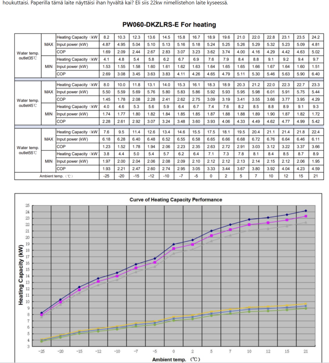

Pitää katsoa laitteiden käppyröitä ja taulukkoarvoja. Tässä 22 kw Powerworldin käppyrät. 22 kw saadaan +7 asteen lämpötilassa, jossa ei ole ollenkaan sulatuksia. Tässä käppyrä laskee kuin lehmän häntä pakkasiin mentäessa. -15 pakkasessa tulee n. 12 kw ilman sulatuksia. Sulatukset huomioonottaen saadaa reilusti vähemmän. Ehkä n. 9 kw.

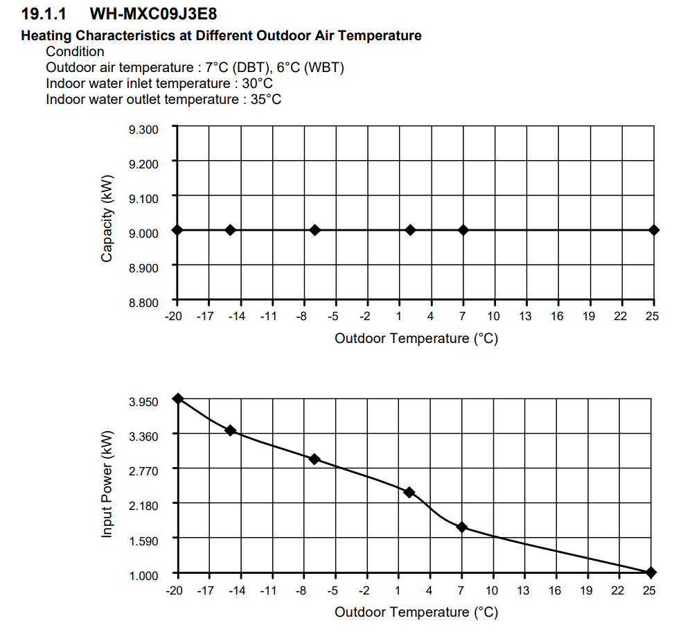

Tässä Panasonic T-cap 9 kw monoblockin käppyrä. Lämpöteho on vakio -20 pakkasiin.

Ilmaveden tilanne vaikuttaa, että 9 kw Panasonic T-cap monoblock tai vastaava olisi ihan ok. Kovimmilla pakkasilla laite ottaa hieman lisää vastuksista lämpöä. Mutta todella vähän. Powerworld 22 kw on liian tehokas. Joku pienempi on parempi. En tunne heidän mallistoa, mutta n. 12-15 kw paikkeilla voisi olla ok.

Power World Baltian edustaja suositteli laitetta PW060, joka pystyy hänen mukaansa tuottamaan lämmitysenergiaa 14-15 kW. Tässä on PW060: https://pwhp.eu/en/product/pw060-ga...jaudu-23-kw-easy-life-r32-monoblock-380-3-50/
Onko Panasonicin tehossa sulatukset huomioitu?
Ei varmaankaan. Eiköhän nuo laitteiden käppyrät ole labrassa kuivassa ilmassa ajetut. Kyllä Panankin lämpöteho laskee sulatusten mukana. Panassa on tosin todella hyvä softa. Kuivilla pakkasilla laite saattaa pörrätä kaksikin vuorokautta ilman sulatuksia. Meillä 7 kw J-monossa näin on käynyt.
Jos vastuksilla lämmitystä pidetään vaihtoehtona niin kaikki koot on hyviä. Mitenkäs tuon Panan COP käyrä menee? Nythän tuossa on kaaviossa mukana sekä pumppu että vastukset. Oikeastihan se ei pelkällä pumpulla suoraa viivaa tee.
Näytä liitetiedosto 112456
Näytä liitetiedosto 112458
Kyllä se pumpulla tekee suoran viivan. Teho on rajattu. En tiedä miksi noin rajusti.

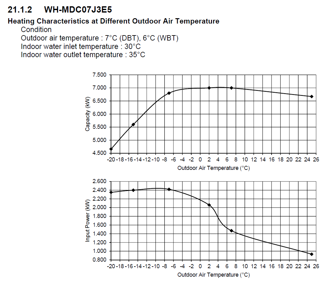

Kyllä jotkut panat tekee. Meillä on 7 kw j-mono ja se tekee n.6,5 kw -10 pakkasissa. Laskee sitten vähitellen. Tekee n. 4,7 kw vielä -20 pakkasessa ja pysähtyy -23 pakkasessa. Meillä Vantaalla 150 m2 yhdessä tasossa 60-luvun talo ja hyvin riittää. edellisenä talvena ei käyttänyt vastuksia ollenkaan. Tänä talvena on käyttänyt vastusta (3 kw) olikohan n. 9 tuntia. Lisäksi minulla on 1 kw sahköpatteri sisällä, joka on ollut n. 30 tuntia päällä. Meillä -17 pakkasiin asti pana riittää yksin pelkällä kompuralla.
Näytä liitetiedosto 112462
Naapurin 12kW panan käyrä on myös vastaava, mutta ainakin koneen oman näytön mukaan se tuuppaa oikeasti yli 16kW pikkupakkasilla.

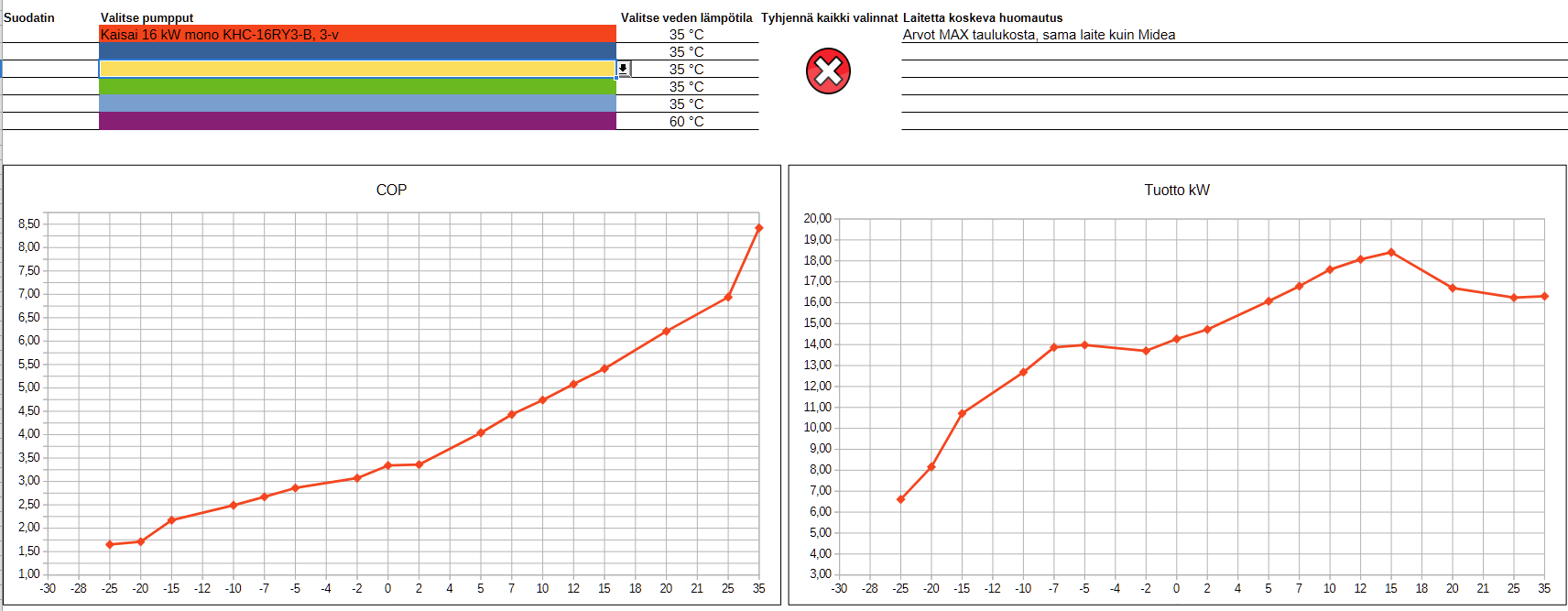

Yhteenvetona voinee ajatella, että tämä Kaisain 14 kw pumppu (1970 € + rahti) voisi toimia kohteessa. Sen lisäksi tämä puskurivaraaja 6 kw vastuksella (onko liian pieni?) ja 300 l käyttövesivaraaja. Voisiko tämä olla toimiva ratkaisu ja sisältää suurimmat projektin kustannukset?
Mielestäni tuo 14kW on liian pieni. Kysy tarjous 16kW mallista. Isompaa tuolta ei vissiin löydy?
35 vs 45 asteen lämpötilojen tehontuottoja pääset vertaamaan aikaisemmin linkittämästäni @tjani :n taulukosta. Ei mielestäni kauheita eroja antotehossa. Tiedä sitten käytännössä? :hmm:
