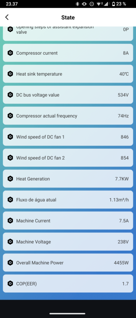

Mistä pääsee sitä COP arvoa katsomaan ? Sitä olisi hyvä seurata niin optimointi sähkön ja öljyn välillä voisi tehdä oppivaksi.
Myyjä varoitteli etten kehuskelisi, mutta näissä viimeisimmissä laitteissa on kai jotain, mitä aiemmissa ei ollut. Cop taitaa olla yksi näistä(kuva tuyan appista liitteenä)
Näkyykö teidän laitteissa kiertovesipumpun virtaama? Mietin vain että onko ero raudassa vai softassa?

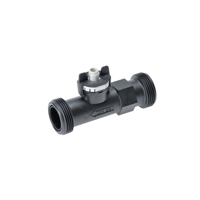

Mitataankohan tuossa oikeasti tuota vedenkiertoa vai päätteleeköhän se sitä kv pumpun nopeudesta tms? Näyttäväthän Grundphosin Alpha 2 pumputkin vedenkierron nopeutta mutta ikään kun "sinne päin" eli ei mittaa vaan päättelee sen jostain.
Sisäpuolelta vesiputkistosta jos löytyy ultraäänimittarin näköinen laite niin siinä tapauksessa ei tarvitse arvailla mittaako vai arvaako pumppu tuota.
Luulen että on juuri näin että arvuuttelee kierrosten mukaan. Sinänsä harmi koska tämä vaikuttaa tottakai cop tulokseenkin...

Mulla viimeinen mikä näkyy on "Wind Speed of DC fan 2" . Saatta myös johtua laitteen firmware:sta. Mulla se on versiota 1.0 eli ensimmäinen julkaistu ( ainakin yleisen käytännön mukaan). Saakohan tuohon päitivettyä jollain keinolla uudempaa firmwarea ? Prommeri kyllä löytyy ellei se softa ole prossun sisällä, sitten voi mennä hankalaksi. Siitä on kyllä jo vuosia kun viimeksi prommasin jotain :)
katso liitettä 93660

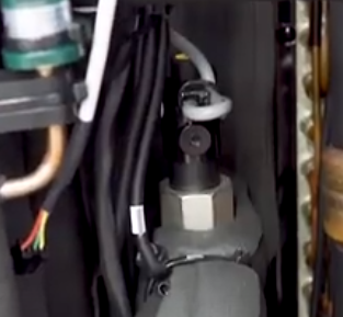

Siis mikä vehje tuossa kuvassa on; näyttäisi anturitaskulta (esim T), ultraäänimittarin antureita tarvitaan kaksi , vierekkäin/vastakkain ?
r290

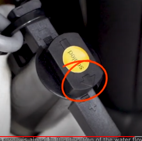

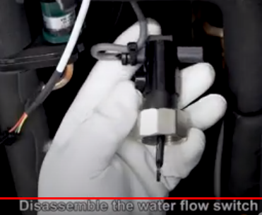

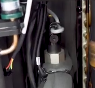

Tällänen on tuo PW:n virtausmokkula.
Voinee kokeilla,josko roottori herkkä pyörimään,vai aneeminen!
r290
Onko tuo roottorilla? En oikein ymmärrä...
Pollycomeissahan on kunnon siipipyörä, toimii vaikka raksuttaakin jo vanhuuttaan. Suurempaa? muutosta en virtauslukemassa silti ole huomannut.
Ei hajua,onko roottori oikea termi ?
Aiemmassa kuvassa tuo "sensori ?" näyttäisi tosiaan olevan vinossa (,joten ei liene pyörivä?)
Tunturi
Aiheesta löytyy videoita, tuo liikkuu siis edestakaisin kun tuohon kielekkeeseen osuu virtaus. Näkee varmaan vaan hehtaarin tarkkuudella virtauksen. Siksi nimi kytkin, ei mittari.
vellu

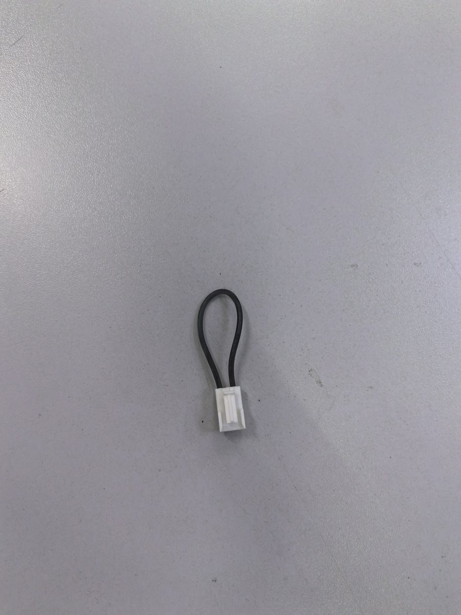

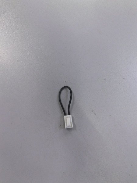

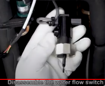

Tämä on water flow switch. Tuon toimintaa saa testattua laittamalla pinnit yhteen esim. liittenä olevassa kuvassa näkyvällä johdon pätkällä. Kiertovesipumppuhan on PWM ohjattu, joten jos kierrostilavuuden saa tietoon, niin on mahdollista laskea virtaus kertomalla sitä tuolla prosentilla, jonka pumppu antaa näyttöön (esim. 100% maksimi kierrostilavuus ja 50 % puolet siitä). Tuohon tietenkin vaikuttaa volumetrinen hyötysuhde, putkiston koko jne.. Veikkaanpa, että PW laskee sen mahdollisimman yksinkertaisesti, koska ei tuolla muita antureita ole.
Kysyin softapäivityksestä, mutta en saanut siihen vastausta. Aiemmin sain vastauksen, että heidän "service man" tulisi paikalle, joten en tiedä onnistuuko. Kysyn uudestaan ja katsotaan haluaisivatko kehittää tuohon jonkin ratkaisun.

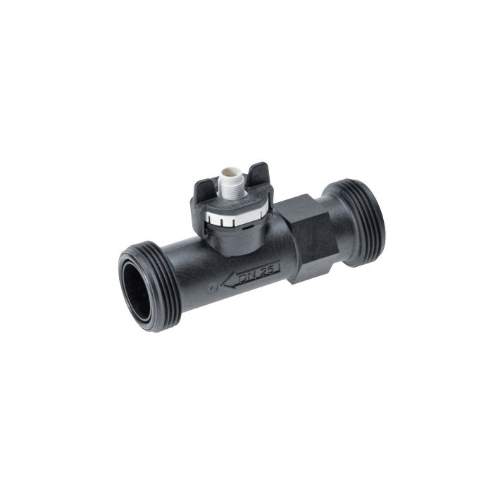

Kuvassa on nimenomaan ultraäänellä toimiva virtausmittari / anturi. Energiamittariin tarvitaan ikään kun kahdet ”paikat” jossa toisessa lämpötila anturi ja virtausanturi ja toisessa pelkästään lämpötila anturi.
AKivija
On yksinkertaisen näköinen; menee ahtaaseenkin tilaan, minkä firman tuote?
AKivija
Tuo on Huban tekemä mutta kaappasin tuon kuvan Wexonin sivuilta.
Tuo mikä minulla on Nibelle tehdastoimituksena on hyvin samanlainen mutta 1” yhteillä
Ei taida sittenkään olla ultraäänimittari; oleellista kuitenkin lienee tarkkuus. En tuolle vortex-mittarille löytänyt muista laitteista riippumatonta luku/näyttölaitetta.
Jostain löytyi Vortex: "Irronneet pyörteet bluffirungon molemmilla puolilla tuottavat vuorotellen paikallisen positiivisen tai negatiivisen paineen, jonka kapasitiivinen anturi havaitsee ja syöttää elektroniikkaan ensisijaisena digitaalisena lineaarisena signaalina."
kurre orava
No joo, on tarkasti ottaen Vortexin periaatteella toimiva. Mutta tuo kun on linjassa kolmen kappaleen ultraäänellä toimivien energiamittarien kanssa (Itron, Zenner ja Hydosonis) niin virtauslukemat ovat kyllä kaikissa hyvinkin samansuuruisia, heitot ovat prosenttiluokkaa.
Eli ihan oikosulkupalalla saisi tuon uskomaan että virtausta on ? Piirilevy on mun mallissa sen verran hankalasti käsiteltävissä että voisi suoraan anturin pähän viritellä jotain. Oma laite antaa edelleen vedenvirtaushälytystä lokiin, sen verran lyhyitä ettei näy ikinä aktiivisessa lokissa.
Mitään esteitä virtaukselle ei ole. Ihan sama mille nopeudelle laittaa, isommalla hiukan usemmanin kuin pienellä nopeudella ( testasin 40% asti, silti tuli hälytyksiä).
Tuon johtoohjeen sain PW:lta, mutta laita se miniminopeus 60%, niin loppuu hälytykset (tai ainakin itsellä loppui). Eli mitä suurempi minimiarvo, niin sitä harvemmin tulee hälytyksiä.
Muoks: Tuleeko se varoitus silloin kun kiertovesipumppu pysähtyy? Itsellä oli tätä ongelmaa ja korjaantui tuolla minimiarvon kasvattamisella.

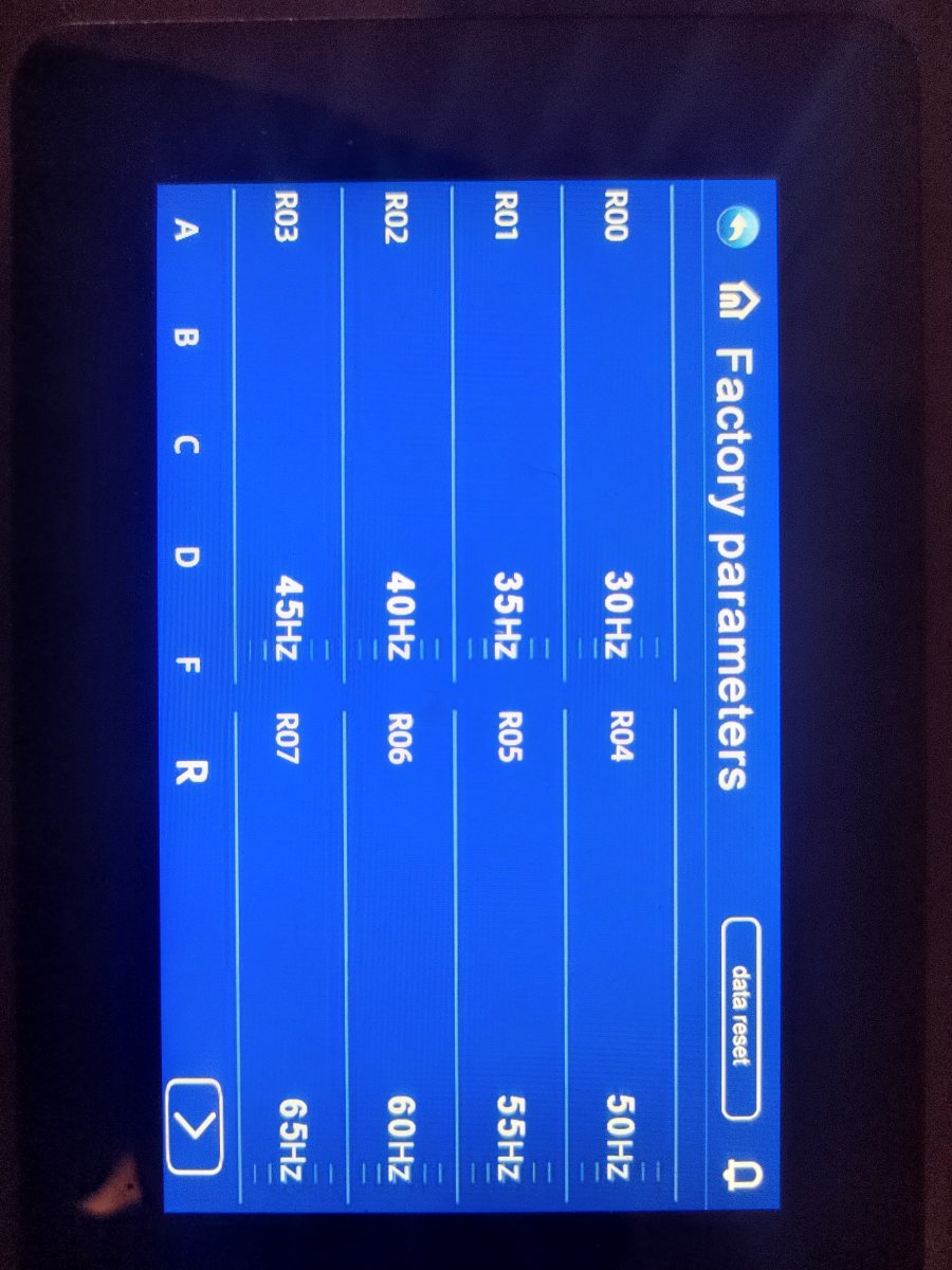

Se 60% ei auttanutt mitään eikä mikään muukaan arvo tuossa. Mutta se mikä auttoi on F04 arvoon 2 eli "DC circulation pump mode" == manual. Jospa tuosta olisi jollekin toiselle joskus hyötyä. Nyt voi ajaa vaikka F06 == 90% asetuksella eikä ole mitään ongelmia.
F02 arvossa 1, vesipumppu koko ajan päällä. En tiedä onko tuolla myös merkitystä.
Jospa joku joskus tekisi selkokielisen manuaalin noista asetusarvoista jossa käy selville mihin kaikkialle se vaikuttaa ristiin ja muutenkin. Esim P26, onko tuo suoralla sähköllä tapahtuva veden lämmitys ?
Pikkaisen epäilyttää firmware:n taso, versio 1.0 ei ole koskaan oikeasti hyvä. Se on eka versio joka kehdataan laittaa ulos vaikka siinä olisi bugeja. Ainakin näin länsimaalaisen koodarin näkökulmasta. Tuolla saattaa olla toisenlaiset standardit.

@xismo tuo manuaaliasetus ei ole kovin hyvä, koska sen avulla säädetään myös tehoa. Testaa laitteen tehdasasetusten palautusta. Mene factory parameters valikkoon (pin 4180) ja valitse sieltä "R" välilehti. Oikeasta yläkulmasta pitäisi löytyä painike "Data reset". Paina sitä ja aseta sen jälkeen F02 = 0, F04 = 1 ja F08 = 60%. Jos ei tämänkään jälkeen toimi, niin testaa tuo hyppylankatemppu ja jos sillon ei tule erroreita, niin pyydä PW lähettämään uusi water flow switch.
Tuo data reset auttoi ongelmiin. Kumma ettei tavallinen reset auttanut. Tuollainen master reset pitäisi olla peruskäyttäjän tehtävissä kun laitetta otetaan ensi kertaa käyttöön, olisin ainakin itse saaästynyt isommalta jumpalta. Mistä löysit tuon pin koodin ?
